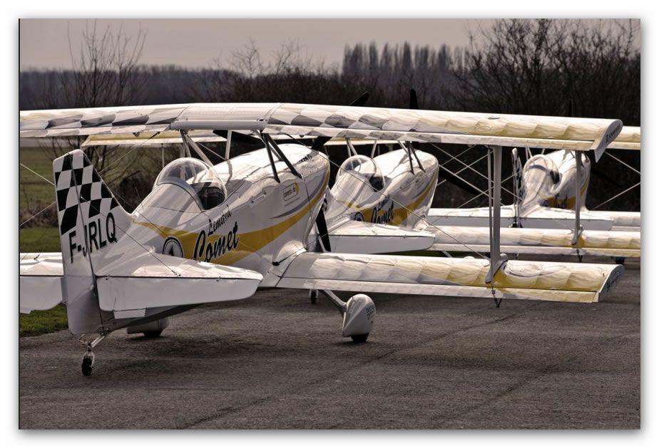

К етим вывод пришел и конструктор Петер Функ, владелелец небезизвестная фабрика  B&F - оффициальный сайт:
www. fk-lightplanes.com
... и серийно производит вот етот красавец:
    101,8 КБ · Просмотры: 134
    81,1 КБ · Просмотры: 136
... под Rotax-912ULS:
    35,6 КБ · Просмотры: 131

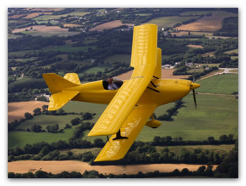

Глядя на компоновку этого одноместного самолета, можно сделать следующие выводы, учет которых мог бы улучшить (впрочем, судя по всему - неплохие) пилотажные качества самолета:
- Развесовка самолета и взаиморасположение кабины пилота и верхнего крыла таковы, что безо всякого ухудшения удобства входа/выхода из кабинета можно бы сдвинуть пилота вперед, вплоть до положения, пока при вставании с кресла верхнее крыло не станет близким настолько, что дальнейшее перемещение пилота вперед приведет к помехам и неудобству.
- Переместив, таким образом, пилота вперед, вслед за ним можно распрямить крылья, отказавшись от стреловидности - это повысит критическую скорость флаттера и упростит схему действия нагрузок, заметно снизив кручения крылmtd: вес их, таким образом, может быть уменьшен.
- САХ крыльев теперь переместилась вперед - теперь не осталось никакого смысла в столь длинной хвостовой частью оперения в контексте с его размерами: можно, либо, оставаясь на том же плече, уменьшить размеры ГО и ВО; при тех же их размерах уменьшить плечо - или в некоторой степени изменить оба параметра.
Все эти мероприятия позволили бы снизить вес без снижения прочности; привели бы к снижению моментов инерции и демпфирования и пошли бы на пользу пилотажу.

Осмелюсь предположить,что на фото мы видим одноместный вариант 2-х местного самолёта. В ф-же "зарезервировано" место для кабины...
Двухместный пилотажный самолет со 100-сильным Ротаксом вряд ли имеет право на существование - во всяком случае, на мой взгляд, было бы вернее оптимизировать одноместную версию, а на ее базе делать двухместную модификацию, чем, согласно Вашему предположению - наоборот.
Да, самолет FK-12 Comet производиться как в одноместный, так и в двухместный вариант. На третье фото виден двухместный.
Кроме того (ето очень интересно) у ним крыля - складывающеся. Механизм складывания очень интересен.
