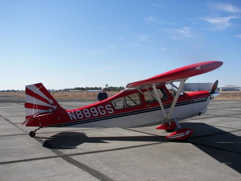

Я ПОНИМАЮ ЭТО НЕ БИПЛАН НО В АМЕРИКЕ СЧИТАЕТСЯ ОДНИМ ИЗ ЭТАЛОНОВ АЭРОБАТИК САМОЛЕТОВ,ДЕЛАЕТ ВСЕ   2000 года СТОИТ 105т  $   ,НАЛЕТ 340 часов
    53,4 КБ · Просмотры: 186
КТО БЫЛ НА ОШКОШЕ НАВЕРНОЕ ПОМНИТ ЧТО ОН ВЫТВОРЯЕТ
