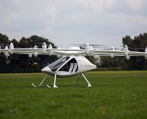

уже летает

ТС нравятся квадрокоптеры, мультикоптеры ему не нравятся. Следовательно следите за темой.  Что бы писать "уже летает" нужно прикладывать фото в полете или  ссылку на видео с полетом, а так он "уже стоит на лужайке", а если и летает то скорее всего в беспилотном режиме.
Этот мультикоптер смог летать только чуть чуть, в закрытом помещении, очень непродолжительно и без всякой полезной нагрузки, то есть без двух пилотов.
[highlight]И опять таки где были мозги у этих конструкторов?[/highlight]
Если покрыть всю площадь занимаемую этими  множеством маленьких винтиков одним разъединственным двухлопастным несущим винтом, то:
Общие габариты не увеличатся. Это раз.
Стояночные габариты уменьшатся в разы. Это два.
Количество деталек уменьшится в разы. Это три.
Надежность увеличится в разы. Это четыре.
Управляемость упростится до уровня простого вертолета и не надо будет полагаться на электронные мозги, без который тот мультикоптер не летает. Это пять.
К великому разочарованию тех горе продвинутых конструкторов ометаемая площадь одного несущего винта будет больше суммарной площади всех их маленьких винтиков, а это приведет к увеличению подъемной силы несущего винта. Это шесть.
Выбросив все их "палочки" удерживающие множество маленьких винтиков это творение солидно похудеет и наконец то сможет взять на борт двух пилотов. Это семь.
Но такие электровертолеты летают не долго, так, минут двадцать.
И такой электровертолет уже создан в качестве обучающего. Уж слишком тяжелы аккумуляторы.
Спрашивается, зачем и ради чего те конструктора смастерили тот мультикоптер?

Кстати этот мультикоптер "VC200" все же совершил тестовый полет с одним пилотом.
Но как я и говорил, летает он только 20 минут, а крейсерская скорость только 100 км/час.
Весьма скромные параметры для такого восемнадцати винтового монстра.
Почти как маленькая радиоуправляемая моделька по длительности. Но им больше не надо.
Вот ссылка:                     http://yablor.ru/blogs/elektricheskiy-dvuhmestniy-multikopter-vintokrilaya-mashina/3589926
Кстати, кто нибудь знает, как это чудо летает на авторотации.
Заверения, что выход из строя одного воздушного винта не принимаются.
Давайте иметь в виду отказ одного аккумулятора.

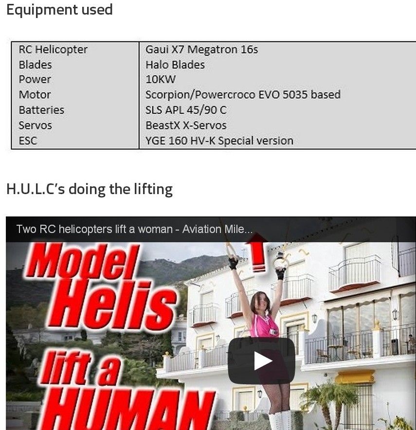

Соединить 6-ть  моделей  на одной раме и реальный пепелац может получиться . Только управление на один штурвал  перемудрить , и всего делов-то.
http://www.youtube.com/watch?v=77uK19KxMuI
http://www.damngeeky.com/2014/03/06/18980/worlds-first-human-lifting-rc-helicopters-ultra-strong.html
