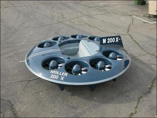

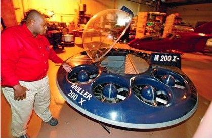

Как грамотно соединить 6-ть моделей вертолётов ( бензиновых ) с диаметром винта 1500мм  и вывести управление на одну ручку и педали ( естественно тягами , ане по рации с антенами ). Как синхронно регулировать обороты 6-ти моторов ?
Сколько лопастей винту(вертолётной конструкции с автоматами перекоса ) диаметром  1500мм понадобится для получения максимальной тяги с мотора 10л.с. ?
Пропеллеры по кругу , аналогично как у этого архитектора .

Соединить все винты  синхровалом, благо не далеко винты друг от друга.
Завести на два передних и два задних винта управление шагом для управления по тангажу. И на боковые винты управление шагом для управления по крену.
Но все равно эта многовинтиковая штуковина так и останется экспонатом в музее технических курьёзов.
Пока её место там и тема заброшена по причине бесперспективности.

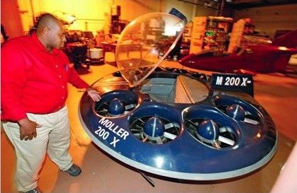

Мне кажется этот дядька туда не поместится.
    30,6 КБ · Просмотры: 188

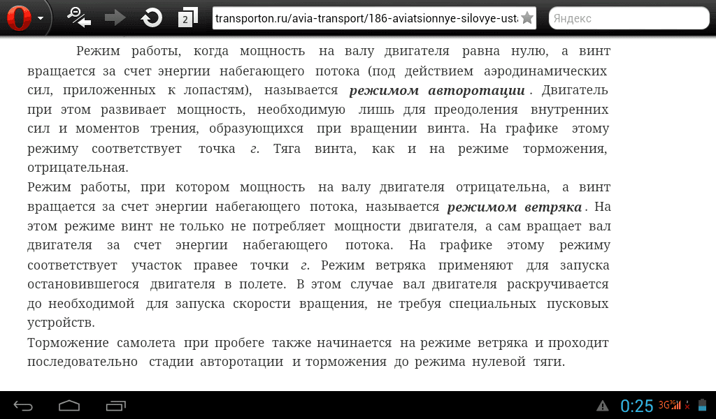

Глянь на этот скрин.
Наверное не зря в тексте присутствует четкое разделение между
"режимом авторотации" и "режимом ветряка"?
Взято отсюдыва:   http://transporton.ru/avia-transport/186-aviatsionnye-silovye-ustanovki.html?start=32
    48,8 КБ · Просмотры: 188

slav сказал(а):
, на инструкции много чего пишут ........... ;D
Во-первых, это не инструкция, а выдержка из текста какого-то учебника.
А во-вторых, инструкции, как и устав в вооруженных силах, написаны кровью.
Их пилот выполнять обязан.
Если конечно он не самоубийца.
slav сказал(а):
Ну и как ты различишь границу между этими самовращениями , они составляющие авторотации ! :🙂
Возьмём, к примеру, ротор автожира , лопасти которого не имеют геометрическую крутку.
Если угол установки лопастей меньше нуля, то такой ротор при работе будет работать в режиме ветряка.
А на углах больше нуля осуществляется режим авторотации.
