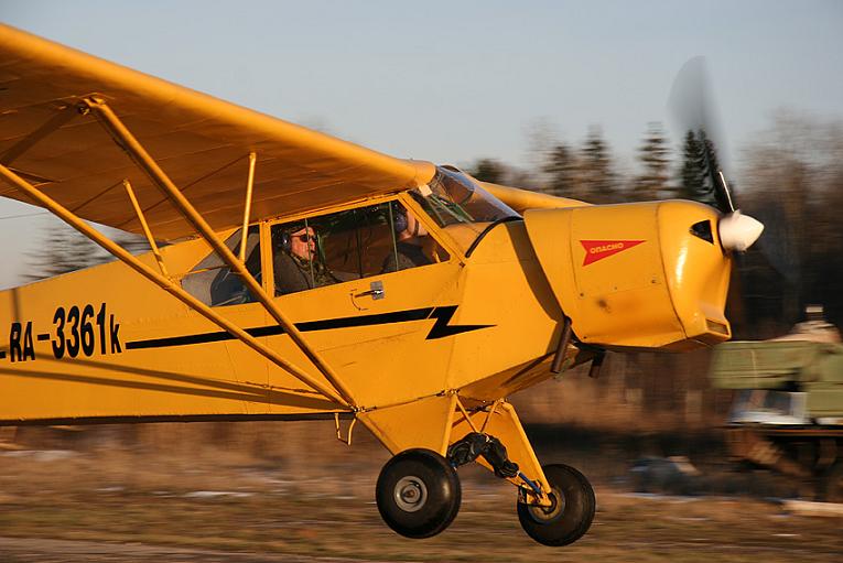

Этот самолет построили мы во Владимире.Готов поделиться опытом.
vlad-aviasobakatochkamailtochkaru
    55,9 КБ · Просмотры: 339
А где можно во Владимире прийти полюбоваться им?
летал я на этом Пайпере,именно на этом))), ;D классная машина..!!,выполнил более 130 посадок
