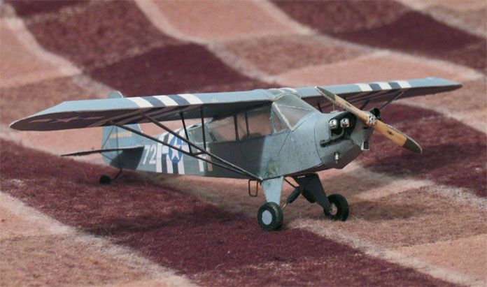

Гы, я тоже собрал, только доделал мальца: перекрасил, интерьер сделал, фюзеляж армейский вариант, мелочёвку добавил кое-каку и винт, винт вырезал из дерева и даж металическую окантовку сделал ;D
Да, если чё, исходники остались 😉
    50,2 КБ · Просмотры: 274

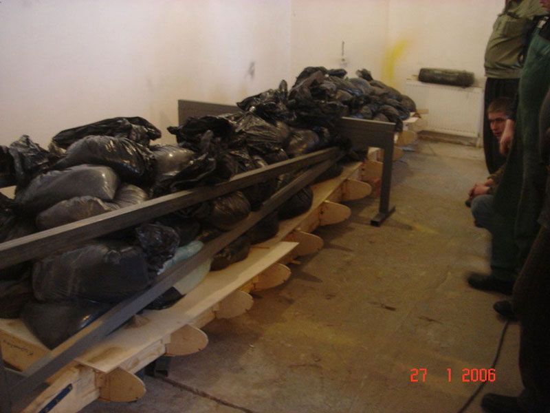

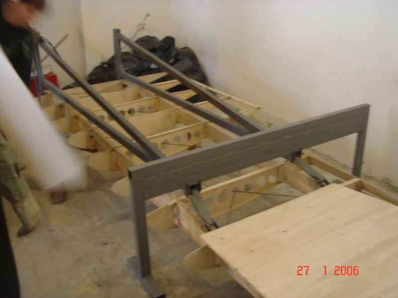

Провели статическое испытание деревянного экспериментального крыла. Разрушающая нагрузка составила 1975 кг (79 мешков с песком  по 25 кг). Ошибка в методике эксперимента оказалась в равномерной нагрузке на оба лонжерона. (Недостаточно места внутри подкосов стенда) Первым сломался задний лонжерон в районе контрподкоса, когда поставили 79-й мешок на законцовку крыла.
Замеры деформации велись с помощью лазера отбивающего горизонтальную плоскость. Первоначально загрузили крыло 1600 кг. Сняли деформации в контрольных точках. Выдержали нагрузку 8 минут. Полностью сняли нагрузку. Замерили деформации. Далее нагружали до слома.  Носки нервюр накружали 90 кг, Кронштейны элеронов - 130 кг. Нагрузку 30 сек выдерживают.
Мы приступаем к подготовке производства этого крыла. В дальнейшем планируем повторные испытание, а также испытание крыла классической Пайперовской конструкции.

Так-же по просьбе IB выкладываю фото испытаний крыла:
    43,6 КБ · Просмотры: 322
