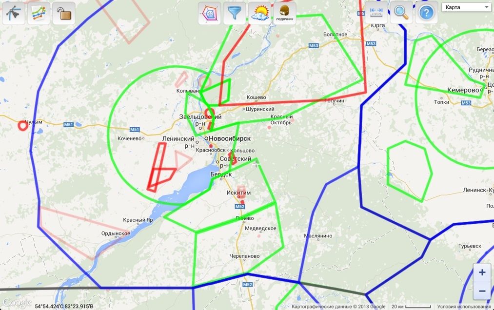

На 11.09.13 Предварительно: Горно Алтайск (UNBG) - Новосибирск (Мочище) - Омск (UNOO)
Это как раз через наше воздушное пространство. Говорить о его классификации и прочих особенностях сейчас не буду, чтобы соблюсти чистоту эксперимента. Пусть вопросы появятся из практики  😉
А по моему Вы себе льстите, даже по сравнению с не самой сложной Москвой у вас там пустыня 🙂

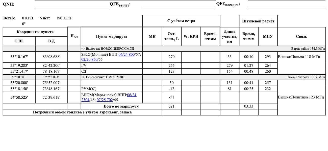

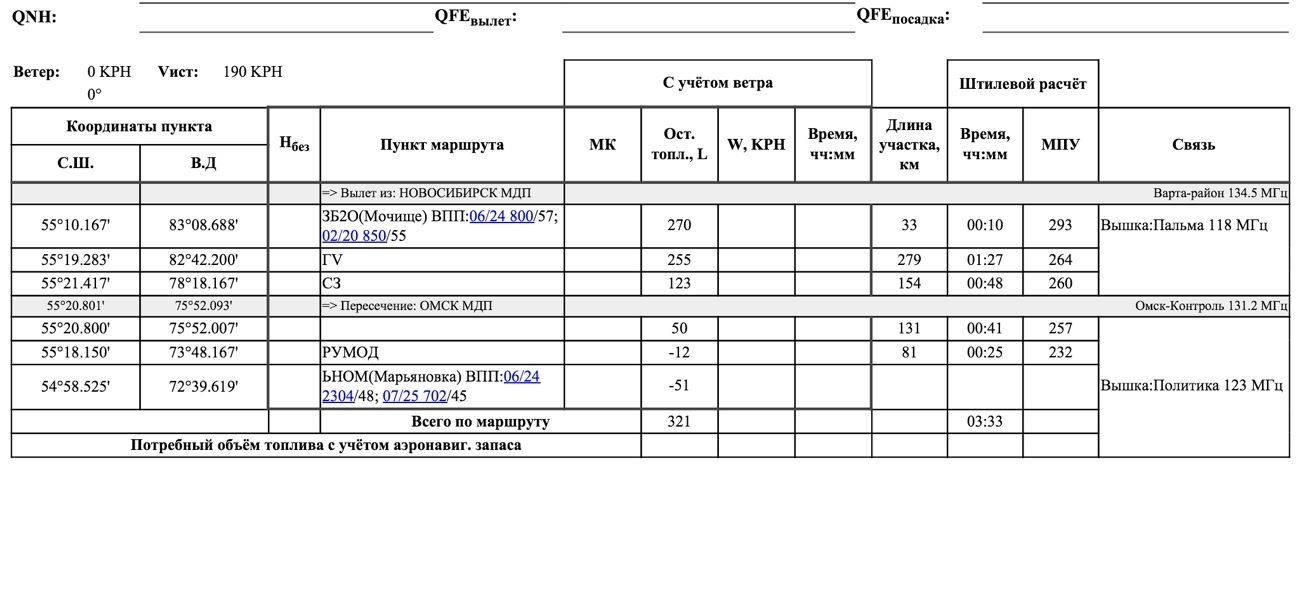

Это вероятно обратная сторона того, что я, постоянно находясь в Новосибирске, удивляюсь слишком часто.  :-? Расскажите с помощью чего была сгенерирована вот эта таблица?

Даже представить себе не мог, что вы не знаете про эту программу. И сильно удивлялся на вопрос про знание вашей зоны. Зачем мне знать, все уже придумано для меня. Нужно только посмотреть 🙂
О программе знаю больше года, но только вчера разобрался как она ещё и штурманские расчёты делает и частоты предлагает. Утверждённые FPL перелёта двух Робинсонов 66 (http://saon.ru/forum/viewtopic.php?f=12&t=8100&start=270) Турсиб-Мочище, Мочище-Марьяновка  на 11 сентября видел. FPL Мочище-Марьяновка на 0800 так и остался не выполненным  :-? - то есть нет информации по нему, то есть абсолютно нет: ни изменений, ни взлёта (активизации), ни отмены. А это значит, что после 0830 диспетчер запросто мог бы его отменить. И всё это при том, что в навигационном рассчёте компьютер не дал той частоты, на которую следует переключаться сразу после взлёта с площадки Мочище. Нельзя слепо верить машине - она может всё запутать почище человека.
Urii, Уже и так можно летать без FPL в классе G. Полёт из G в С без FPL по диспетчерскому разрешению может быть. Но из С в G нужен план. Всё дело в статусе воздушного пространства и в том, какие объекты под этим воздухом находятся. В Новосибирске полёты над центром города запрещены вообще, к примеру - у нас там первое каменное здание, оперный театр, мэрия и... офис ЗапСибаэронавигации. 🙂
...И всё это при том, что в навигационном рассчёте компьютер не дал той частоты, на которую следует переключаться сразу после взлёта с площадки Мочище. Нельзя слепо верить машине - она может всё запутать почище человека.
Какую частоту не дал компьютр? По моему там все понятно - вылет из Новосибирск МДП 134,5 Варта.
