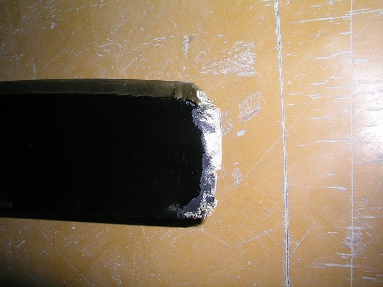

Здравствуйте коллеги ,вчера летели на Симанини , все хорошо пока не приходят жесткие приколы ,короче кувыркнули телегу на старте ,на полном газу ,и что приятно винт воткнули в ограждение и он спасая всех,  заглушил мотор и не разлетелся на части практически ни чего не порвал и не сильно сломал ,тщательно осмотрев приняли решение вернуть к жизни
С уважением  Олег

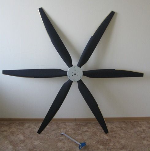

Нужен четырех лопастной 1.75 метра ,левый толкающий.Редукция 2.5 .Мощность 120лошадок ,хонда.
Здравстсвуйте коллега , винты от 1125 до 1880мм
С уважением Олег

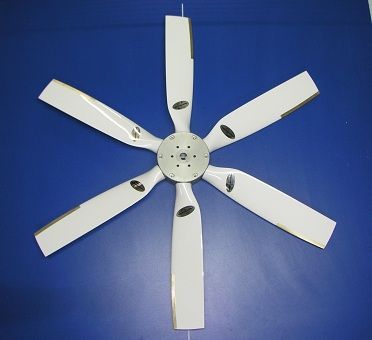

Здравствуйте! мне нужен винт на мотодельтаплан сдвигателем Rotax 693
1. Обороты и мощность мотора на ВР 6500(85л.с.) и в крейсере 4000(65л.с.)
    при наличии редуктора - степень редукции 1:2.0
2. Направление вращения (если смотреть на винт стоя лицом к потоку создаваемом винтом)-- левое
3. Желаемый тип винта тяговый скороподъемный
4. Скорость полета на предпочтительном режиме._100 км/ч
5.  Нормальный взлетный вес ЛА 450-500кг.
6. Расположение крепежных отверстий _6 х м8 д-100мм можно через переходник. По предварительным расчетам нужен 4-х лопастной D-1600,1650мм
Здравствуйте уважаемый Коллега , в вашем варианте при такой редукции 1:2,0 ,если мы все таки пытаемся снять всю мощность с двигателя ,то при оборотах 6500 и Вашей редукции обороты на винте ,будут 3250об/мин при таких оборотах и скорости концов лопасти, из практики больше чем 230м/с уже нежелательно, мы   можем позволить диаметр не больше 1400мм,
В вашем случае, если мы не можем изменить редукцию предлагаю, как вы сами предварительно рассчитали  четырех лопастной диаметром 1500-1550мм, но раскручивать на стапе его больше 6000-6200об/мин не рекомендую . Тогда мы попадем в те характеристики которые вы задаете.
Для ступицы необходимо сделать переходник у нас 6 отв на диам 75мм.
А какое крыло у Вас
с уважением Олег

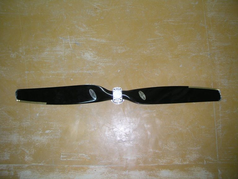

добрый вечер Олег
Понимаете у меня был переделанный родной винт от циклона
диаметр 1500 3 лопасти но когда я поставил вместо Москвича
Субару а он почти в двое мощнее.
Угол примерно выставил так чтобы загрузить движок до5000-
5200 по оборотам  и так проходил целый летний сезон
Скорость на воде 51 км но  в один прекрасный момент думаю так  дал резко газ и лопасти в доли секунды разорвало
Вылетели через кольцо  по дуге всего 40 см
Почитав  о ваших винтах  подумал может что у вас подобрать чтобы поставить без кольца но особо диаметр не увеличиш натяжители ремней не дадут
Жду совета и ценовой политики
С уважением Анатолий
приветствую коллега ,появившийся коллега на ветке 😡 прав ,для такой мощности необходимо увеличить количество лопастей это поднимет тяговые характеристики вашего аппарата  ,я изготавливал для ваших коллег подобные винты диаметром 1500 в четырех пяти и шести лопастном варианте, отзывы показали что все винты  справлялись с теми задачами которые перед ними ставили, менее лопастные давали более высокие скорости, думаю Вам подойдет пяти лопастной
С уважением Олег
