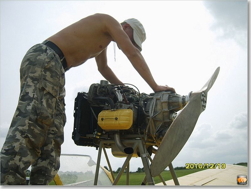

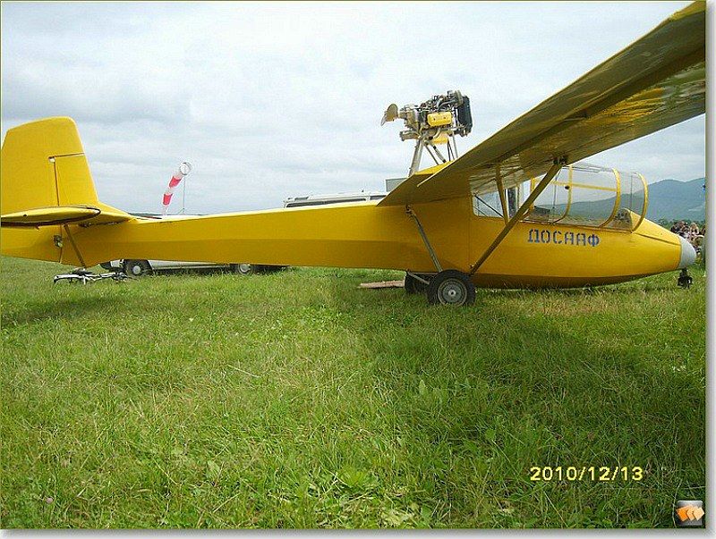

Добрый день, Олег.
Для нашего мотопланера, хотим заказать винт.
Нам необходим: Трёх лопастной
                            Диаметер - 1700мм.
                           Толкающий.
                           Двигатель   ЕА-71.
                           Обороты двигателя 4200 - 5200.
                          Редуктор  2 -2,24 Шестерёнчатый.
                          Скорость  90 - 100км/час.
  Сколько это будет стоить?
Срок изготовления?
Мы живём на рядом с Владивостоком.
    138,3 КБ · Просмотры: 192
    66,2 КБ · Просмотры: 209

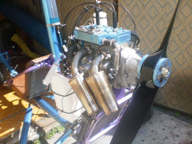

Какая толщина и диаметр у четырёх лопастной ступицы и можно ли её использовать в двухлопастном варианте. Просвятите!
Вот сюда вместо дерева.Фото для хоз-на ветки.
    62,1 КБ · Просмотры: 238
