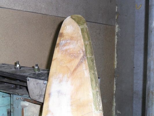

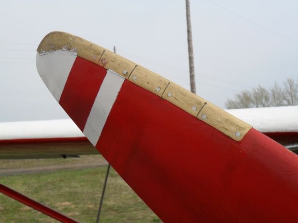

Можно и попроще. Обычная латунь 0,5 . Самые края из двух половинок спаяных обычным паяльником. приклепываются алюминиевой проволокой 3мм . и ни каких Чубайсов.

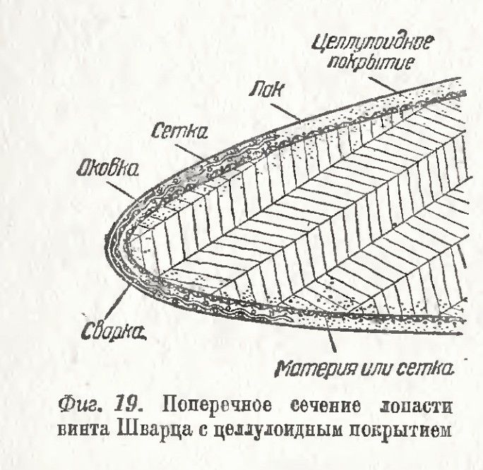

Нержавеюшая сетка, толщина сетки 0,15-0,2 мм .  В авиации применяли в фильтрах , или в типографии для шелкографии .
Можно и латунь. Только клепать , наверное правильно будет заклепками из медных сплавов. Масса у латунной оковки будет больше, чем у стальной. Это  похуже для момента инерции винта. С точки зрения окисления латуни, тоже хлопоты добавляются. Плюсы- можно легко спаять, сварить, согнуть.
Такая технология тоже применима, только сейчас можно сделать проще. Современные клеи позволяют приклеить нерж. сталь к винту напрямую. с сохранением нужных прочностных свойств. А это уменьшение количества операций, удешевление производства. Это при социализме был просто учет и контроль, а при нынешнем диковатом  капитализьме-  это учет и контроль своих доходов и расходов. Хотя , если делать для себя, в одном экземпляре, и сам процесс не менее интересен, чем конечный результат. то можно и так

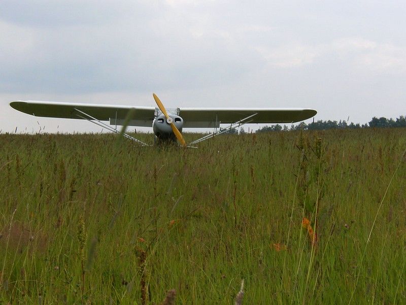

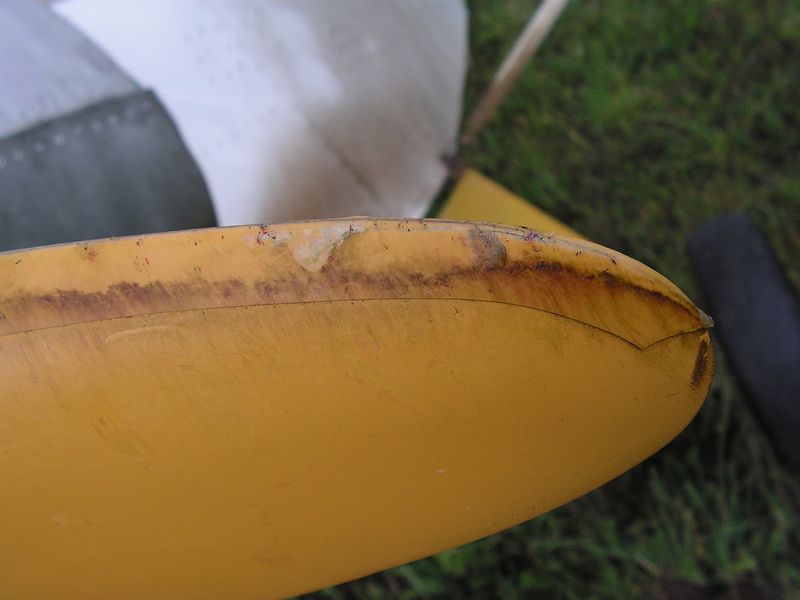

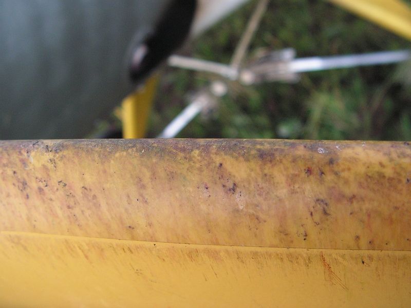

Представился случай проверить плёнку в боевых условиях.
Посадка и взлёт с площадки, трава под метр высотой, жуть.
Когда взлетел, думал плёнке кирдык однозначно, да и винту тож.
Оказалось, не совсем.

Пару взлетов и "голый" винт выдержит. Может краска облупится и все.
Сереж не переживай , там у тебя 6 слоев по передней кромке .  Много времени пройдет пока все сотрешь.  😉
Но вообще ты конечно экспериментатор !!!!  В такую траву на посадку .  😱  А если где канава скрытая ? , в таком лесу ни хрена же не видно.  :-?
