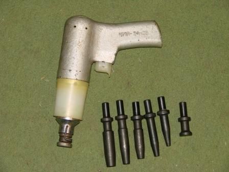

Всем добрый день!
У меня имеется пневмомолотки  кмп-24   кмп-23  кмп-13
может кому надо, милости просим обращайтесь.
Ну и всем литунам,удачных полётов!!!
да вот он ....
    21,7 КБ · Просмотры: 696
А запчастей нет случайно? Меня интересует пружинный элемент фиксирующий насадку...
У нас мужики просто наделал резинку от автом. камеры, что бы насадка не улетала.
Глянь пожалуйста, замучился за насадкой гоняться ;D
Кстати, а может и насадочка под чечевичную головку есть?  :🙂
Бойки или обжимки можно просто резинкой закреплять на молотке.
У нас на МАРЗе все так делали....
