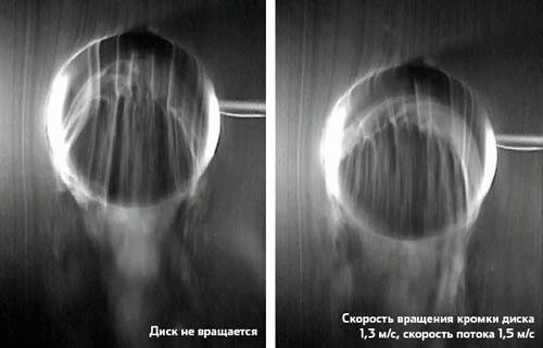

Можно еще посмотреть как такая вращающаяся тарелочка обтекается воздухом.
    100,4 КБ · Просмотры: 180

Anatoliy Если у Вас есть другие фото обтекания тарелки, выложите пожалуйста, или наведите на ресурс. Спасибо
