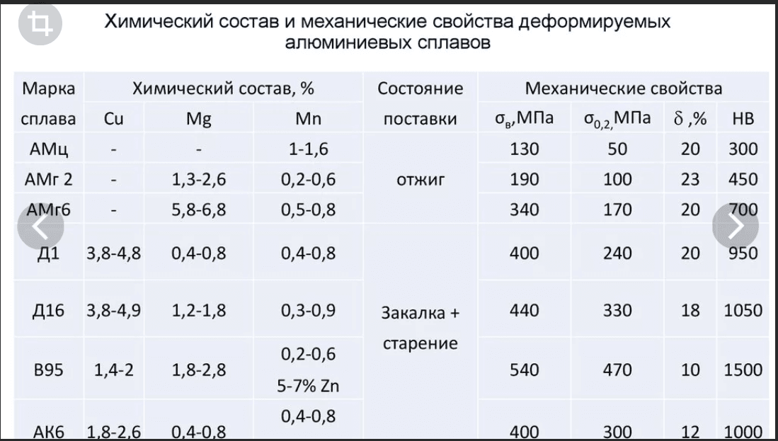

Вот достали, блин, теоретики. Пользуйтесь, проверено - https://reaa.ru/threads/pochemu-nel...ej-samoleta-delat-lazerom.100969/post-2125868

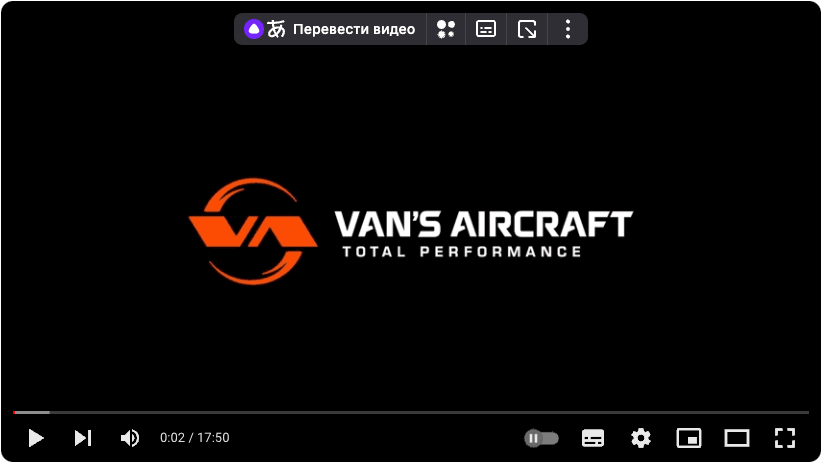

компания Van's Aircraft в 2022 году начавшая использовать лазерную резку делится накопленным в этом несколько скандальном вопросе опытом. В опубликованном видео подробно обо всех испытаниях, исследованиях и сделанных выводах:
Краткий пересказ видео сделанный нейросетью:
Van's Engineering Presentation - Laser Cut Parts
00:49 Проблемы с лазерной резкой

• В видео обсуждаются испытания на остаточную прочность, которые проводятся при полномасштабной сборке.
• Испытания имитируют повреждения и компоненты, вырезанные лазером, и проверяют, как конструкция выдерживает самые высокие нагрузки.
01:37:01 Анализ методом конечных элементов
• Видео объясняет, как анализ методом конечных элементов используется для определения зон напряжения и вероятности распространения трещин.
• В результате анализа, трещины не распространяются по всей зоне без напряжения, что делает их менее вероятными.
01:39:00 Испытания на остаточную прочность
• Видео показывает, как испытания на остаточную прочность проводятся на крыле самолета, имитируя повреждения и вырезая компоненты лазером.
• В процессе испытаний, трещины появляются на каждом внутреннем ребре крыла, и некоторые из них разрушаются.
• Также разрушаются некоторые внутренние ребра крыла бака и перегородка бака.
01:41:54 Анализ конструкции самолета
• Видео обсуждает результаты ускоренного тестирования самолета, показывающего, что трещины в конструкции маловероятны.
• Обсуждаются результаты испытаний, показывающие, что трещины возникают на заклепках, а не на перегородках или ребрах жесткости.
01:49:35 Вопросы и ответы
• Обсуждаются вопросы о коррозии и акустической усталости, которые не считаются факторами, вызывающими трещины в конструкции.
• Упоминается, что акустическая усталость обычно возникает на краях углублений или на концах элементов жесткости.
• Обсуждается, что в случае акустической усталости, панели крыла изгибаются с высокой частотой, а не внутренние структуры.
• Упоминается, что в случае акустической усталости, она возникает на краях углублений или на концах элементов жесткости, а не на внутренних структурах.
• Обсуждается, что в случае акустической усталости, она возникает на краях углублений или на концах элементов жесткости, а не на внутренних структурах.
01:53:12 Обсуждение трещин и флаттера
• В авиации, трещины в тонких листовых металлах растут медленно из-за напряжения, следующего за жесткостью.
• Флаттер становится проблемой только при значительном снижении первоначальной жесткости конструкции.
• В случае с купонами, усталостные повреждения накапливаются медленно, и для изменения жесткости требуется значительное повреждение.
01:56:48 Вопросы о герметичности и молниях
• Герметичность топливных баков не нарушается из-за трещин в ребрах.
• Вероятность возникновения трещин из-за лазерной резки отверстий очень мала.
• Молния не является проблемой, так как вероятность поражения молнией очень мала.
01:58:08 Тепло и безопасность
• Купоны поглощают тепло и не выделяют его в больших количествах.
• Трещины могут быть обнаружены с помощью камеры Info Frame, но тепло не накапливается.
• Вопросы о безопасности и трещинах можно задать через форму на сайте.
Van's Aircraft также сделал краткий пересказ своего полнометражного видео сократив его в семь раз
ну и краткий пересказ краткого пересказа:
Van's Aircraft Engineering Summary Presentation - Laser Cut Parts Acceptability and Testing
00:05 Лазерные детали и их влияние на безопасность
• Компания Vans Aircraft провела испытания на долговечность соединений, заклепанных с использованием отверстий, вырезанных лазером.
• Результаты испытаний показали, что производственные трещины, наблюдаемые вокруг углублений, вырезанных лазером, в большинстве случаев пассивны и не снижают прочность или ожидаемый срок службы самолета.
03:12 Ускоренное тестирование на срок службы
• Компания провела ускоренное тестирование на срок службы, используя купоны, имитирующие нагрузки на уровне полета, и показала, что лазерные детали не влияют на безопасность.
• Результаты тестирования показали, что усталостные трещины обычно не связаны с лазерными деталями и не снижают прочность или ожидаемый срок службы самолета.
07:44 Анализ и прогнозы
• Компания использовала данные из реальных полетов и летной школы для составления прогнозов и коэффициентов снижения.
• Результаты показали, что пилотажные полеты наносят значительно больший ущерб, чем обычное общее использование или летная подготовка.
• Компания рекомендует учитывать усталостные характеристики некоторых деталей и отверстий при составлении прогнозов и консервативно подходить к оценке их срока службы.
09:29 Анализ данных и прогнозирование срока службы
• Представлены проекции точек данных, основанные на нагрузках и прогнозах срока службы.
• При переутомлении срок службы значительно увеличивается.
11:22 Рекомендации по замене деталей
• Некоторые детали, вырезанные лазером, рекомендуется заменить для обеспечения безопасности.
• Замена деталей гарантирует безопасность и долговечность самолета.
13:19 Испытания на остаточную прочность
• Испытания на остаточную прочность подтверждают избыточность конструкций.
• Испытания имитируют повреждения и компрометируют компоненты.
14:10 Тестирование на жизнь и рекомендации
• Ускоренное тестирование на жизнь и тестирование купонов для оценки надежности и долговечности деталей.
• Рекомендации по замене деталей для обеспечения безопасности и долговечности самолета.
Напоминаю, что любое англоязычное видео можно смотреть на русском языке через Яндекс браузер. Если на окошко видео навести стрелку мышки появится кнопка "Перевести видео". Нажимаем на нее и через минуты требующиеся на перевод начинаем слышать дублированный перевод на русском языке
