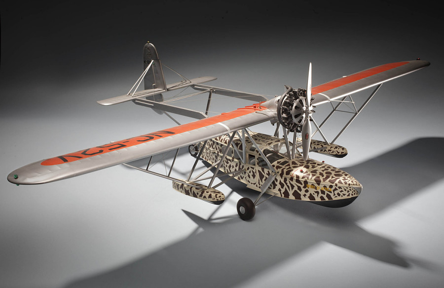

Сикорский S-39 смасштабировать, были чертежи с теорией корпуса.
Масштабировать надо правильно - закон квадрата/куба не позволит сделать один в один. Подъемная сила крыла зависит от площади крыла, а она увеличится как А^2, тогда как масса увеличится как A^3. Придётся крыло увеличивать.
