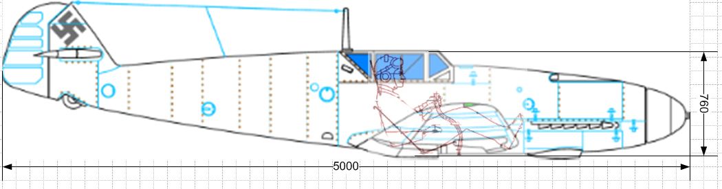

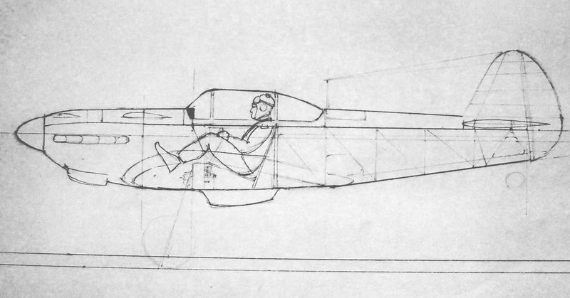

Порисовал немного худого, масштаб 1:1,81. Пилота не гиганта можно усадить, хотя обзор оставляет желать лучшего, ширина кабины выходит чуть больше 500 мм. Площадь крыла около 6 м при размахе 5,8 . Под капотом остается место для 503 ротакса. И с центровкой попроще, нежели у мустанга.
Это правда Фридрих, легче будет лепить Эмиля, он не такой вылизанный.
    40,1 КБ · Просмотры: 223
...м-дя, летать токо по прыборам 😉
я не вижу смысла так уменьшать. 1:1,5 - пойдет лучшее... мне так кааться
Мдя, ну, это уже совсем маленький... Думаю, на таком летать, никакого удовольствия... Даже штурвал некуда отклонить при полуметре... Сертефикацию даже за взятку не пройдёт... 🙂

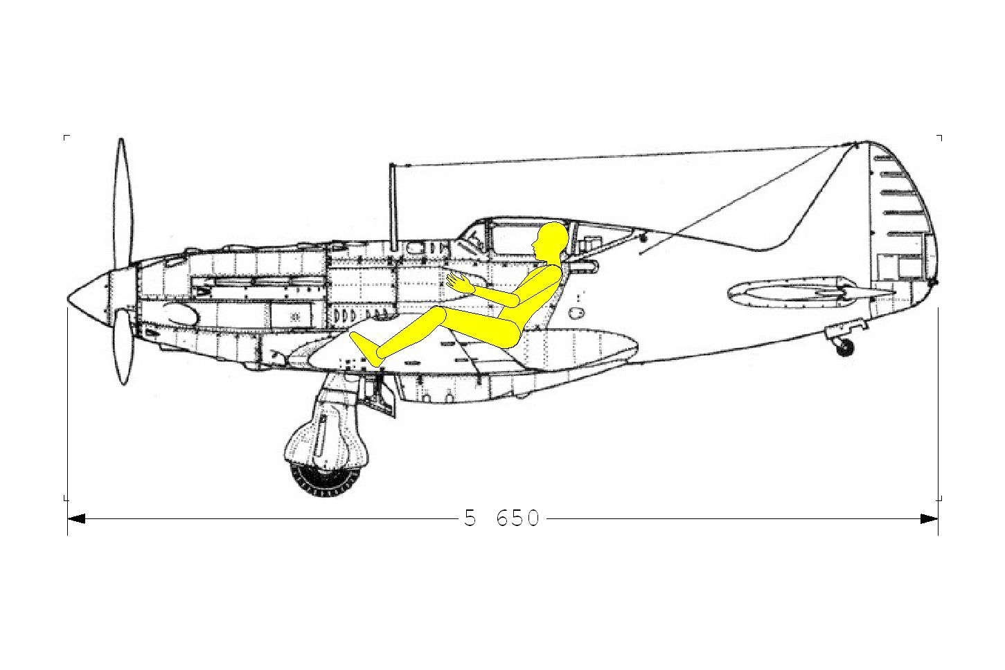

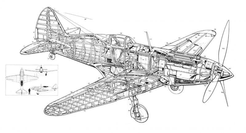

Мой любимый МИГ уменьшенный в 1,46 раза... проблемы те-же, хотя линия визирования уже в уровень капота выходит... и то лучше.
    100,5 КБ · Просмотры: 194
... в целом, мне кажется, можно пытаться лепить подобные (с понтом) копии, вот только для них надо, наверное композитную технологию, или сендвич... фанерка тут вряд-ли проканает, а реечки надо... или не надо...? :-?

"Истребитель МиГ-1 представлял собой низкоплан смешанной конструкции. Его фюзеляж в передней части форменный, сварной из стальных хромансилевых труб с дюралевой обшивкой, хвостовая часть - деревянный монокок, центроплан - дюралевый. Фонарь - формованный из плесиглаза, без бронестекла; крышка сдвижная на роликах. Бронеспинка - 9 мм (первоначально 8). Крыло однолонжеронное, консоли крыла (его площадь 17,44 квадратных метров) - деревянные, оперение - дюралевый каркас, обтянутый полотном."
Тесновато конечно, но у того же Арго ширина фюзеляжа в районе кабины 550 мм. Просто у меня слабость к мелким самолетам 🙂
А с обзором всё равно что-то мудрить придется, капот опускать, лобовое стекло увеличивать...если даже оригинал качеством обзора не блистал. Дабы не было проблем с фонарем надо Хенку-111 делать...или "раму" ;D

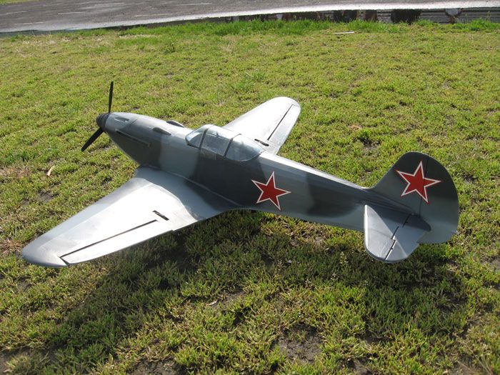

Интересный так же проект реплики на базе самолетов семейства Як, позаимствовать технологию изготовления у моделистов 🙂

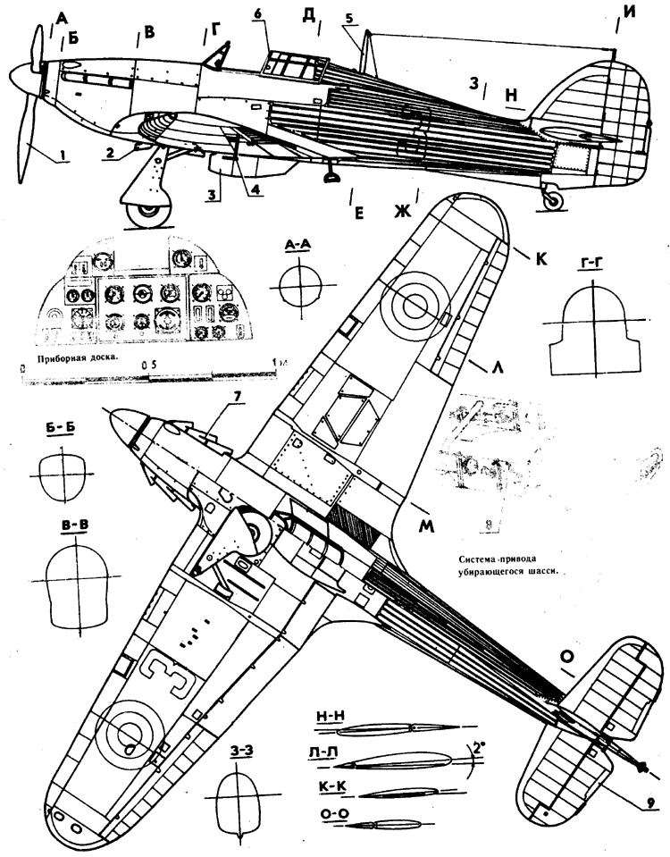

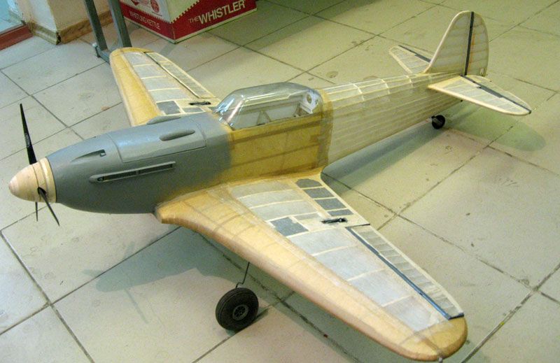

По моему самый подходящий это "Харитон" Большая площадь, толстый профиль, кабина близко к Ц.Т.  Фюзеляж довольно объёмный...можно не только дохлый 503 воткнуть..
    65,1 КБ · Просмотры: 264

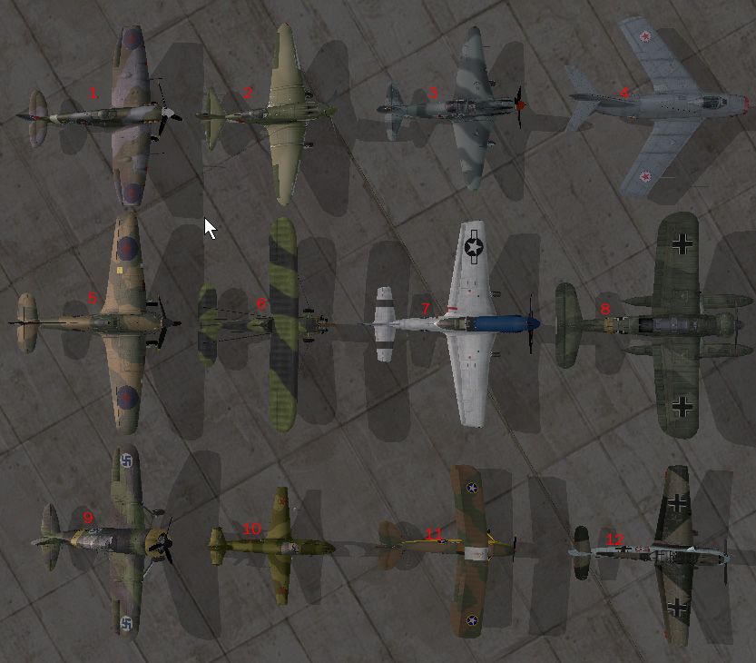

Раз уж пошла такая пьянка, выложу для сравнения габаритов:
1. Спит
2. Миг-3
3. Як-3
4. Специально для нашего Миг-17 - Миг-15 🙂
5. Хурь
6. По-2
7. Мустанг
8. Арадо-196
9. Б-239 (весьма на мой взгляд пойдет для повторения)
10. Би-1 (жаль что реактивный 🙁)
11. Тайгер-Мот
12. Мессер
