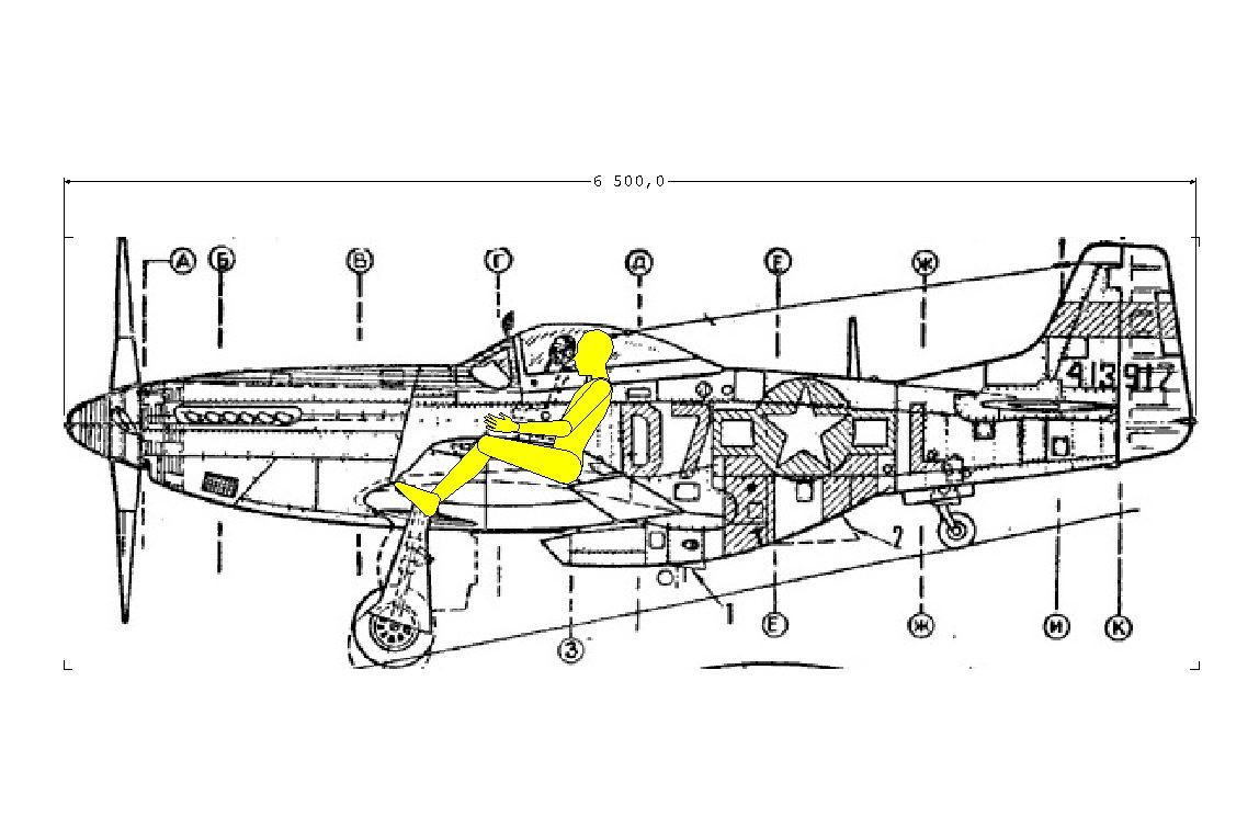

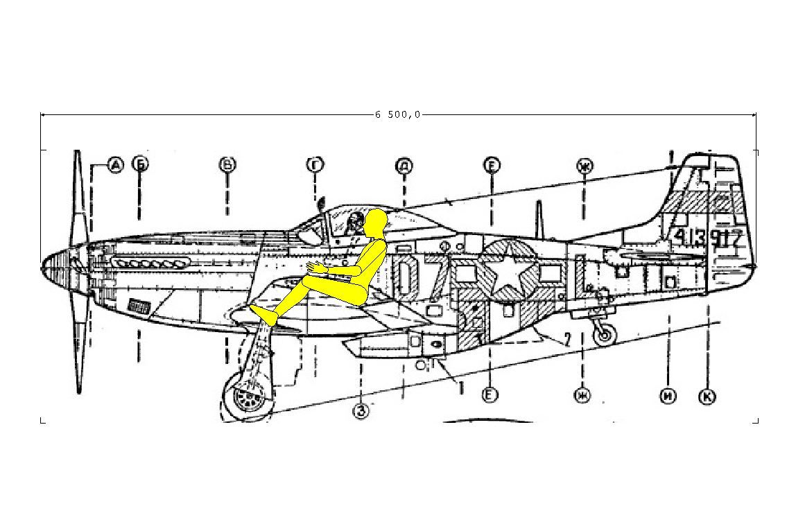

Вот, Мустанга уменьшил в полтора раза, человечек жолтенький, вроде влез...
Длина получилась 6,5м, размах 7,5 в отличии от прототипа 9,83х11,28, так выглядит, что и фонарь нормальный, похоже...
Узковата кабинка только будет, но вот тут и схитрить с миделем.

По высоте то не особая проблема (для меня во всяком случае, с ростом 168 см ;D), можно полулежачее положение среднему пилоту обеспечить при высоте кабины 800-900 мм. А вот с остеклением совсем беда.
Влезть то влез, а с шириной кабины какая у мустанга? И как быть с центровкой...у настоящего то вооружение и бронирование видимо уравновешивает тяжелый движок.
    86,7 КБ · Просмотры: 195
какая у мустанга?
У оригинала 900мм, ясно что при уменьшении в 1,5 раза будет 600...
а сделать нужно не меньше 700, но мне думается 100мм ширины малину не испортят...
С центровкой, канешна... простраивать нужно... и просчитывать, двигать и тело и мотор и... хрен его знает чем ее там ловить получится...
