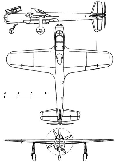

Я бы хотел  построить ЯК-3, но где чертежи на него найти??? 😡   В интернете какие-то обрывки нахожу, а нормальных  чертежей не  видел  :-/  может кто поможет?
Вам и этих чертежей будет достаточно для копии.Достаточно теоретических чертежей крыла,оперения и фюзеля.Остальные вам не понадобятся,т.к.все придется считать по новому :IMHO
Модификация        Go.9
Начало проектирования – 1937 г.
Полет первого прототипа – начало 1940 г.
Причина завершения работ – 1941 г., логическое завершение программы испытаний.
Размах крыла, м        7.20
Длина, м        6.80
  пустого самолета
  нормальная взлетная        720
Тип двигателя        1 ПД Hirth I M60 R
Мощность л.с.        1 х 80
Максимальная скорость , км/ч      220
Экипаж, чел        1
Вот такой, экспериментальный, можно строить 1 : 1
А ещё какая-нибудь информация есть по нему? Поисковики ничего толком не дают 🙁
И чего-то больно тяжелый для своих габаритов, вооружения и брони на нем я так понимаю не было...хотя характеристики конечно впечетляют - 220 км\ч при тяговооруженности почти 10 кг\л.с. :~)
В связи с Пфальцем упоминают. По его экспериментам и делался, как я понимаю. Тяжелый потому, что надо было побыринькому проверить непонятные места с толкающей установкой, какой вес неважно, чегож корячиться.
На макс скорость отношение вес/мощность (удельная нагрузка на мощность) слабо влияет.
На забугорных тоже самое пишут, только по забугорному, и модельки продают.

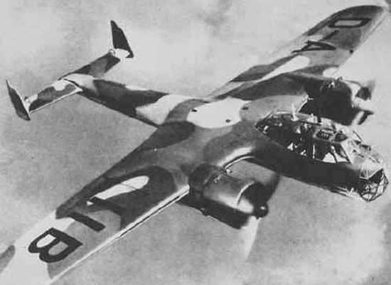

Нуу...это же немцы...они тяп-ляп не делают обычно...может движок и трансмиссия через весь фюзеляж вес нагоняют, у Пфайля задний движок всётаки не так далеко от винта. На airwar'е пишут что он уменьшенная в 2.5 раза копия До-17, вроде и правда похож.
