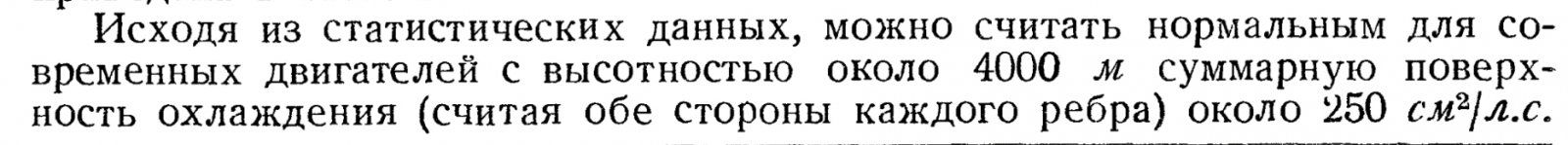

...хочу соорудить двигатель массой 10-кг, мощностью 20+л.с. дёшево и сердито. Процесс мне этот видеться следующем образом: взять что нибудь советское, двухтактное и оснастить полнощеким коленвалом, золотниковым клапаном и резонансной трубой...
Если это будет являться форсированием какого либо двигателя, то не забудьте увеличить площадь оребрения.

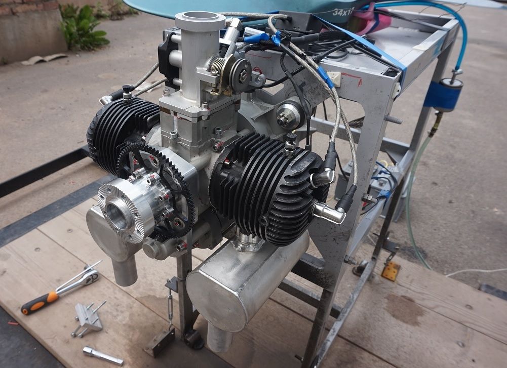

Мы делаем в том числе инжекторные 350 кубовые моторы весом 10 кг и мощностью 32л.с. на 6000 оборотах. 20 л.с. выдает на 4000.
Сердито, но недешево. Нормальный режим работы с редуктором на ростовском винте 1280мм тяга 108кг.
Видео и фото 8 летней давности. 2B350 fuel injected
Это самое дешёвое исполнение, сейчас есть полегче и подороже.
Частникам даже за дорого не продаю, только вменяемым организациям по договору с приемкой.
Мы делаем инжекторные 350 кубовые моторы весом 10 кг и мощностью 32л.с. на 6000 оборотах. 20 л.с. выдает на 4000.
С редуктором на ростовском винте тяга 108кг. Сердито, но недешево. Частникам даже за дорого не продаю, только вменяемым организациям по договору с приемкой.
На фото самое дешёвое исполнение, есть полегче и подороже.
Т.е. эта конструкция 350см3, без редуктора выдает 20лс при 4000об/мин, но максимальные 6000? Как думаете, при максимальных 3600, есть резерв для дальнейшего снижения массы?
