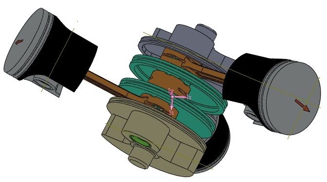

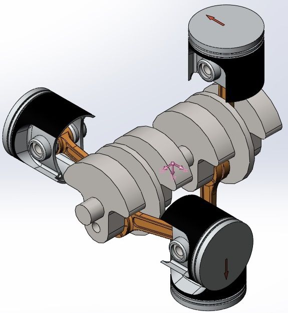

3цилиндровая звезда балансируется чуть хуже 4 цилиндровой. В варианте с цилиндрами и поршнями как у Кениг с идеально подобранными массами центр тяжести сборки коленвала, шатунов и поршней совершает движение похожее на улыбку с амплитудой 0.14мм и оси инерции сборки тоже немного нестабильны. Конечно это практически несущественно, но все же имеет место. Для сравнения у одноцилиндрового такого мотора центр тяжести перемещается с амплитудой около 4мм.
У (теоретически) сбалансированной 4цилиндровой звезды как у 4цилиндрового V90 цент тяжести и оси инерции абсолютно стабильны.

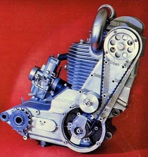

5 цилиндрошая звезда с компрессором

Но в этом видео совсем нет потрошков? Как конкретно сделано

Перешли на нагнетатель, где используется холодная часть турбины, приводимая редуктором
Мы использовали крыльчатку от Камаз диаметром 62мм и крутили ее зубчатым ремнем от коленвала вращающегося 7200 4:1. Корпусом была полость в картере. Следующий раз возможно попробуем на электрике
На каком моторе? Какой результат? Электрика затратна, как по КПД, так и по весу...

На каком моторе
На 294см с лепестковым клапаном. На 6800 давление на впуске стабильно больше 1.4.
Важно. Это получится только со своим корпусом с уменьшенным размером и есть пара хитрушек по геометрии.
Стандартную крыльчатку в штатном корпусе до такого давления нужно раскрутить до ~60000.
Китайские электрические с нашими ~30000 дают только 1.2бар.
Какие обороты крутите? Может есть низкоскоростные доноры холодной части...
