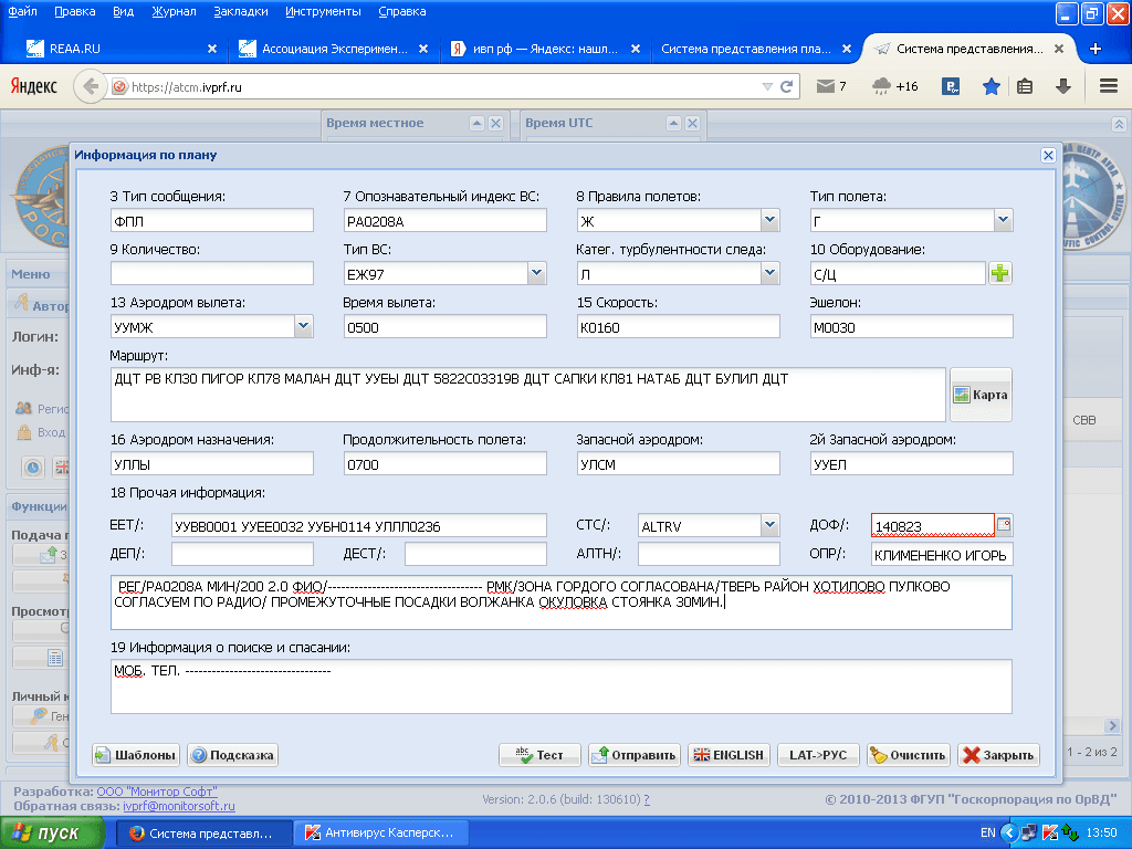

И всё же - до "боли в сердце" хочу посмотреть на пример плана с промежуточной посадкой. Можно не разжёвывая - ядовитость пугает.
Пожалуйста пользуйтесь, из недавних.

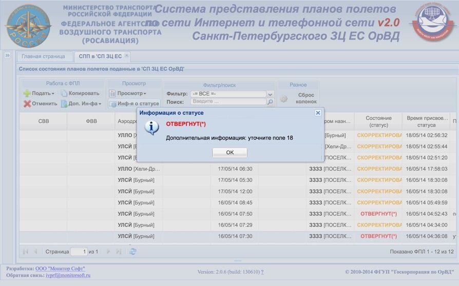

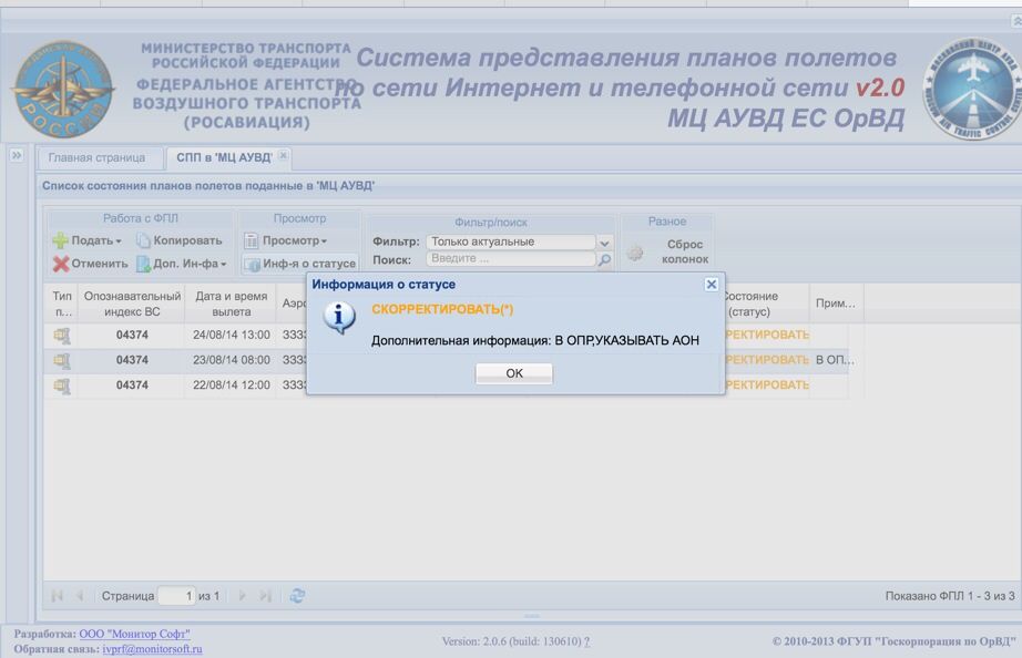

В ОПР сейчас начинают требовать АОН вместо ФИО. А в Питере такой план вообще не пройдет.
А что будешь делать, если во время полета понадобиться еще одна посадка в Ватулино? Долетишь до Волжанки или вернешься и будешь подавать новый план?
Ну эт ты погорячился, мы по этому плану прекрасно слетали туда и по аналогичному обратно.
Да не чего не буду делать "иду та да то туда то, считаю во столько то" и о счастье посадка в Ватулино и всем пофигу куда у тебя подан план и как  ;D.
То есть если ты всю эту хрень про Волжанку не напишешь, то ничего и не измениться...? :)
И всем не пофигу, ты же сказал, что присядешь пописать в Ватулино, он выдал диспетчерское разрешение. чЁ тебе еще надо? :)

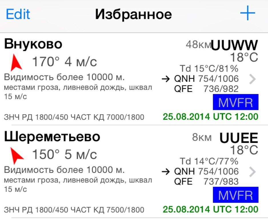

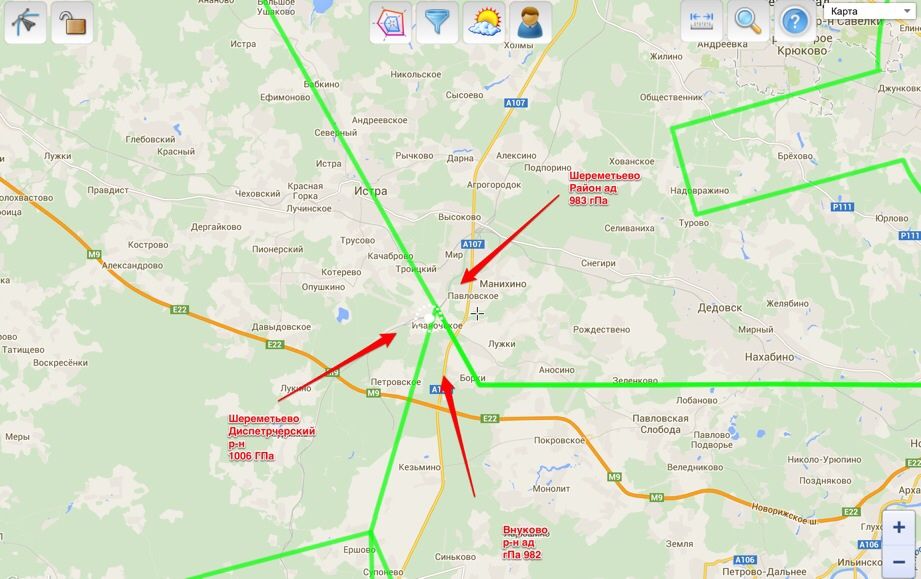

Вот мы и подходим например к Ивановскому, один по давлению аэродрома Шереметьево, второй по приведенному района и третий по давлению аэродрома Внуково. У всех троих установка отличается от пяти до двадцати гПа. Всем троим надо в точке поменять давление, умножаем на плохую видимость. Давление всего огромного района двух аэропортов никогда не отличается больше чем на 1 гПа. А так в общем пофигу конечно, до определенного момента вопрос не серьезный... А облачность вниз не приходилось пробивать на чужую площадку без диспетчерского обслуживания улетев со своего аэродрома по QFE? Не, посчитать конечно можно, а до этого ли когда прижмет...?
Это в общем то не особо важно, но все таки может отнять время в неподходящий момент. В Питер я когда звонил, у меня был один вопрос - А чего хотели сказать то. Но тут уже и московские стали подтягиваться. Буквально позавчера настоятельно напомнили.
Меня доставали только одним вопросом, в поле СТС «ALTRV» им очень не нравилось, хотя в МВЗ не у кого не когда вопросов не возникало.
Не понимаю что ты хочешь этим сказать, если ты сходишься в одной точке под управлением разных диспетчеров то по фиг по какому ты давлению идешь все равно не слышишь окружающих , а если ты подошел под управлением одного МДП то почему при передаче УВД не дали давление и высоту другого. Может ты просто привел не удачный пример и хотел сказать что то еще?
Ну во первых в МВЗ с одной станцией или с станцией не имеющей возможности слушать вторую частоту это вообще не жизнь.
Если я иду из диспетчерского р-на Шереметьево в р-н аэродрома Шереметьево в данной ситуации, то я конечно слышу, что встречный борт на 200 метров по давлению QFE 983 гПа сейчас будет выходить из района аэродрома. Я до точки Ивановское соответственно лечу по QNH и сохраняю 400 метров по 1006 гПа. Много кто тут догадывается, что оба ВС находятся на одной высоте? Снизу еще третий борт по еще одному давлению. Которое в данном случае мало отличается от шереметьевского, только по тому, что разница по высоте между ними минимальная. С весны следующего года, все три борта будут подходить к точке по одному давлению или максимум отличающемуся на единицу или две гПа. Сегодня это было бы 1006 гПа. Оставалось бы только дать высоты. И не важно откуда он взлетел и куда будет садится, он всегда знает свое превышение относительно аэродрома на который будет садится, а не относительно какого то аэропорта, который ему никуда не уперся. А высоту второго не дали потому, что он на безопасной... И между собой мы опухнем выяснять кто по какому давлению и на какой высоте. И этот бред остался только в нашей стране. Ну и в конце концов, взлетевшим с разных аэродромов по QNH пилотам не помешает попавшая в здание МДП бомба в день забастовки диспетчеров площадок, давление точно будет у всех одно. :)

Теперь понял, но обычно запрашиваешься минут за пять до входа в другой район и пересекаешь его границу уже с установленным давлением и на заданной высоте, тем более  наверняка предупредят  что будет встречный, если не полный раздолбай то не сложно занять нужную высоту установив правильное давление.
