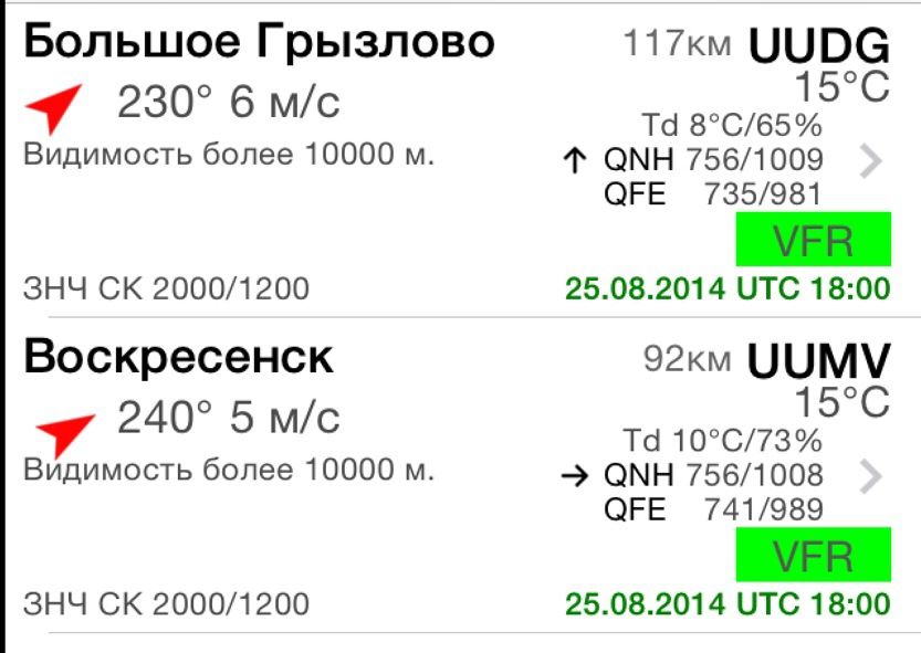

Прекрасная мысль полетели. С твоего Воскресенска в Грызлово. Устанавливаем в Воскресенске QFE, в данном случае получается 989 гПа. Стрелка высотомера показывает любимый до коликов в животе нУль метров. Летим в БГ. Вопрос, что покажет высотомер на посадке? Кто будет подсказывать забаню :)
Cobra
1мил ртутного стола 12 метров высоты, превышение Б.Грызлово относительно Воскресенска 75метров.

екрасная мысль полетели. С твоего Воскресенска в Грызлово. Устанавливаем в Воскресенске QFE, в данном случае получается 989 гПа. Стрелка высотомера показывает любимый до коликов в животе нУль метров. Летим в БГ. Вопрос, что покажет высотомер на посадке? Кто будет подсказывать забаню Улыбка
Только я писал про QNE (760мм или 1013 гПа) а не про QFE (давление по торцу ВПП аэродрома посадки), это все же немного разные цифры.
В чем прикол с Грызлово не понял.
Кстати, ты откуда такие красивые картинки с погодой берешь?

Честно говоря, я даже на подсознательном уровне не ожидал увидеть предложения летать по стандарту. По этому дальше не интересно. Мысль которую хотел донести проста и в принципе является букварем. На всех аэродромах региона QNH практически одинаков и разница не влияет на самолетовождение. Взлетев с любого аэродрома и установив высотомер на превышение аэродрома над уровнем моря, ты знаешь какую высоту он будет показывать на любом аэродроме в регионе, просто посмотрев на карту в формуляр аэродрома. На картинке которая тебе понравилась видно, что QNH на аэродромах одинаковый. А значит и все вокруг сразу при взлете установили такое же давление без подсказок диспетчера. Рассчитав и заняв безопасную высоту по QNH, невозможно встретить на своем пути препятствие, даже если перешел на приборный полет и нет диспетчеров. Все современные самолеты могут зайти в автомате только по QNH. На малых высотах, высоту по QNH всегда можно проконтролировать по GPS. Ну и в конце концов, забыв перевести высотомер на QNE на высоте перехода, ты никогда не окажешься на встречном эшелоне, в отличие от высотомера установленного на QFE. По этим причинам весь мир летает по QNH. У нас, уже давно, так же прописан в правилах взлет с неконтролируемых аэродромов только по QNH. Но всем пох#ру, начиная с курсантов и заканчивая специалистами по обучению полетам вокруг хвоста, именуемыми в просторечии инструкторами. Заинтересовавшая тебя картинка (было на предыдущей странице ветки) отсюда:
https://itunes.apple.com/ru/app/meteocenter/id907025928?mt=8
Подробней здесь: http://saon.ru/forum/viewtopic.php?f=23&t=9242

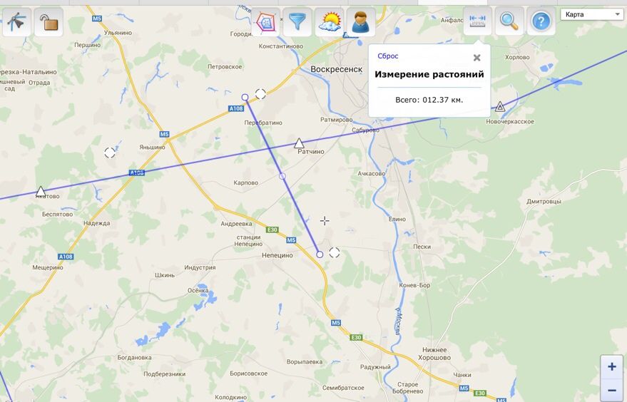

Между вашим Воскресенском и Северкой 12 км, разница по высотам в общем не большая. Но между вами еще и МВЛ проходит. Вы регулярно летаете маршруты вокруг аэродрома. А борта пролетающие по МВЛ регулярно запрашивают у вас пролет на 400/450 метров и наверняка им все разрешают при работающих в районе на 200. Херня это, а не организация движения. В Ватулино раза четыре лично слышал как разрешали проход на 400 метров над точкой, не смотря на то, что борт идет по QNH, а аэродром работает по QFE. Никто даже не пытается выяснить по какому давлению. А как известно маленькие самолеты сталкиваются только в хорошую погоду и только в районе аэродрома. Особенно когда тебе все разрешили. Сейчас очень активно растет количество ВС. При существующем подходе ждать думаю не долго ситуации, когда два ВС получат перед столкновением успокаивающее сообщение о пересекающем курс ВС с большой разницей по высоте и продолжат осматривать красоты на земле. Даже если начнут искать друг друга, то один будет смотреть гораздо выше, другой по себя. А тем кто давно летает хорошо известно, как можно не увидеть в воздухе. Особенно когда первый борется с самолетом, а другой контролирует что бы его не убили. У меня лично был случай когда я подлетел почти вплотную к учебному борту на котором летели мои друзья, пофотографировал их и ушел с опережением вперед. Экипаж после полета сильно удивлялся увиденным фото, они не видели самолет летящий рядом с ними на расстоянии 50 метров и обогнавший их на одной высоте.
