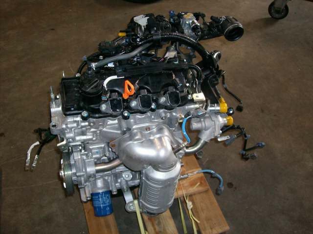

Надоело топтаться на месте, заказал атмосферный P07A 2009 года, буду ему кишки выпотрашивать... Благо не дорого это встанет, в случае провала  :D Через 40-50 дней оно приплывёт на операционный стол :)
Marcons-у - большая человеческая благодарность за инфу про этот мотор!! похоже что лучшего варианта будет трудно найти. К тому же располагает то, что это Хонда...
Марка двигателя      P07A
Максимальная мощность, л.с. (кВт) при об./мин.      52 (38) / 7100
Максимальный крутящий момент, Н*м (кг*м) при об./мин.      60 (6) / 3600
Используемое топливо      Бензин Regular (АИ-92, АИ-95)
Расход топлива в режиме 10/15, л/100км      4.8

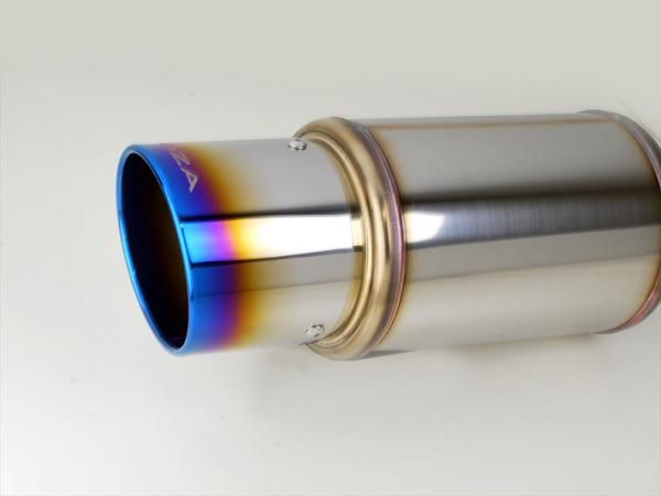

Заодно лютую дудку к нему нашёл, чтобы не варить полнейший колхоз. Перделка дорогая, но красивая плят.  :) Звук - 90Дб. Диаметр дудки - 100 мм, диаметр банки - 120 мм, диаметр подводящей трубы 50,8 мм. Вес около 2,5 кг. Внедрять буду без резонатора, как на мотиках...

А балансирный вал у него есть? Обычно трехцилиндровые моторы имеют эту штуку и по весу она тянят ещё на один цилиндр.
И кстати, продавец мотора сообщил, что вес агрегата - около 50 кг. В таком виде, как на фотке...
Мне кажется, что в таком виде, без маховика он будет весить килограмм 65.
Даже и не знаю есть ли... Но зато знаю, что при весе в 50 кг (с которых еще 3-5 кг легко уберётся), мне абсолютно фиолетово, есть ли у него балансирный вал :)
А это мы сможем выяснить через примерно 45 дней. Но не думаю, что продавец мог ошибиться на 15 кг, причем в минус, называя цену за доставку товара определенной массы... Разве что он кайфует от того, что ему придется оплатить доставку "лишних" 15 кг за свой счёт... :) И кстати не один он так ошибся... Тут на форуме имеются люди, которые утверждают что его вес составляет 47 кг. Выходит, по Вашему - они тоже с потолка эту цифру притянули? :)
