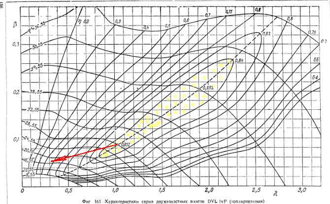

Нет, всё наоборот. При установке на один мотор винтов одинакового диаметра с ростом числа лопастей их шаг будет уменьшаться.
KAA
Ненавижу Солидворкс!

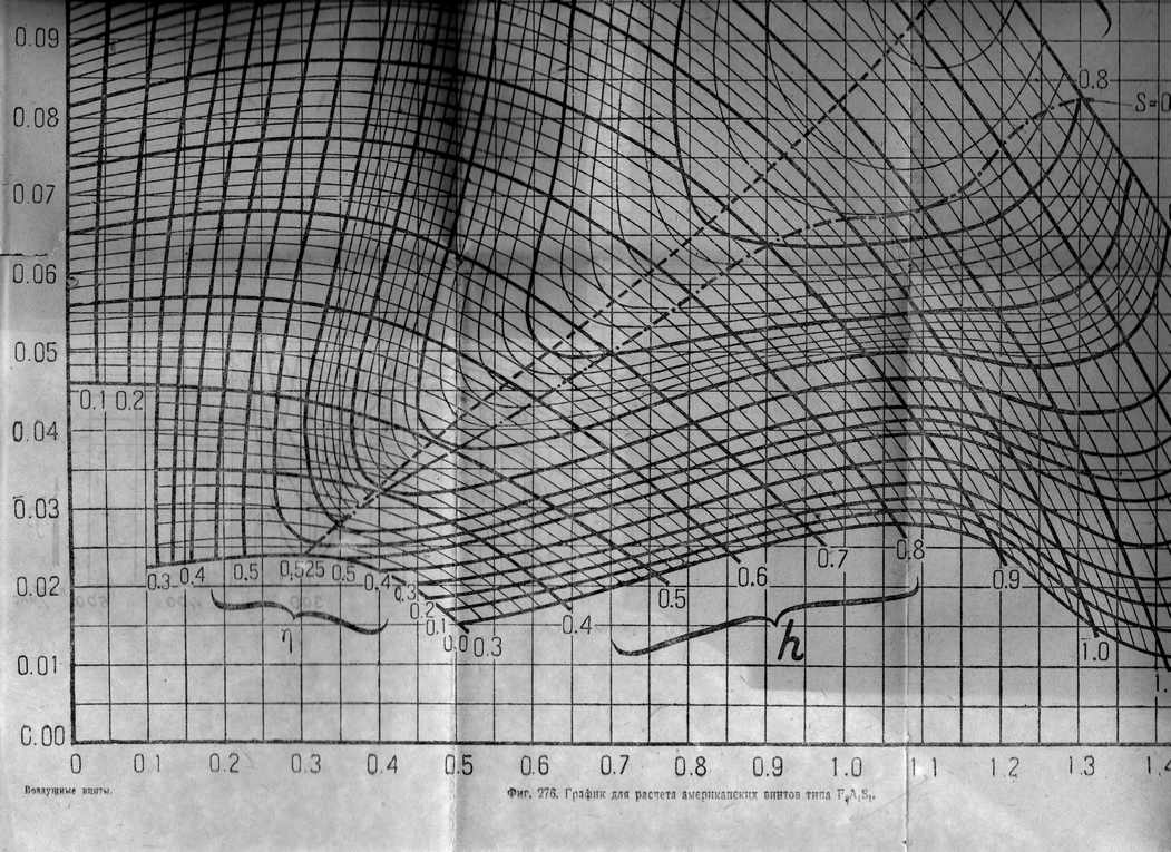

По данным книжки Кравца для СЛА подходят только два винта: СДВ-1 и английский с профилями RAF-6. Остальные идут только на очень мощные двигатели. По этой причине производителям пришлось создавать свои новые винты
DVL-1vF тоже неплох...
А есть и другие старые книжки... ;)
mdp-shnik
@ KAA
Судя по графикам, винт имеет широкие лопасти, т.к. весьма высокий к-ент мощности соответствует весьма малым шагам.
iae
Мне кажется, этот винт предполагался использовать на большой мощности и малых оборотах. Кривая КПД=0,8 начинается на уровне коэффициента мощности 0,065. Поступь тоже должна быть не менее 0,8, а следовательно скорость полёта  тоже должна быть высокая
KAA
Не столь широкие, сколь толстые. 0,14 на концах.
Визуально похож на современные американские винты PRINCE.
Скорость может быть и небольшой, но обороты соответствующие. Например для М-11 на По-2,-вполне.
Кстати, с успехом использовался на парамоторах мощностью 10 л.с.
На "фольксе" напрямую, конечо никак! :(

Прошу Вашего мнения по статье:
http://www.vodnyimir.ru/raschet-i-izgotovlenie-vozdushnogo-vinta.html
Можно ли считать ее догмой?
Автор пишет "С достаточной степенью точности можно считать, что шаг винта не зависит от числа лопастей" ?
Выходит что и мощность двигателя не причем, но шаг-то должен уменьшаться? (не для винта с ВИШ)
Увеличиваем количество лопастей - уменьшаем установочный шаг - уменьшаем шум?
И можно-ли сказать что уменьшая диаметр винта (в разумных пределах) мы расширяем скоростной дапазон (график тяги по скорости)?
шкипер
б/у пилот
...видимо всю ночь футбол смотрели  :)
правильно понимаю, т.е. желтую область сместить (подобрать) влево, ближе к паромоторной технике?
KAA
При неизменном заполнении ометаемой площади, в первом приближении.
Можно так, а можно и имеющийся винт в жёлтую область загнать изменением частоты вращения.
И
RF
Автор прав.
Кому шаг должен?
Можно.
шкипер
б/у пилот
KAA,
Заполнении воздухом, среди здесь?
А где можно глянуть характеристики малоскоростных винтов разного профиля?
И, двигатель должен шагу ввиду разыгравшегося аппетита :)
