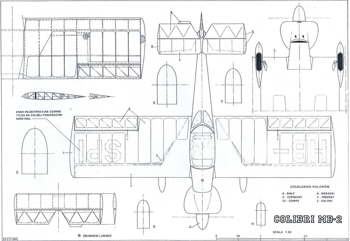

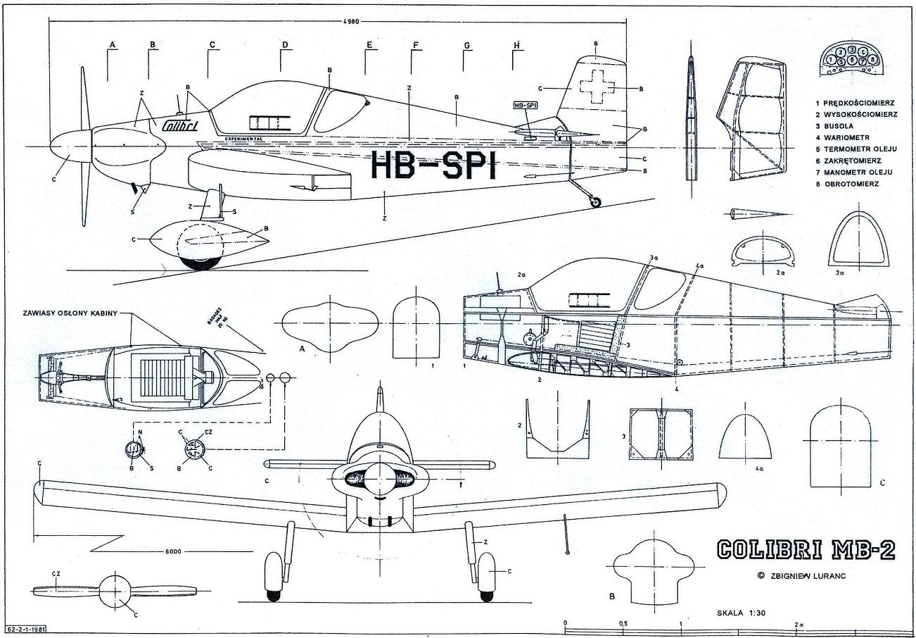

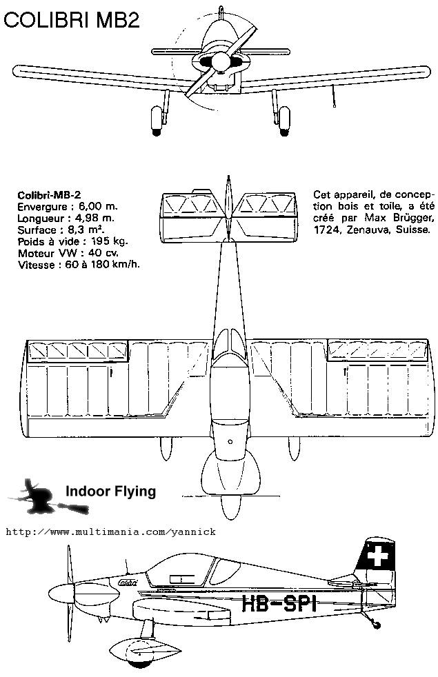

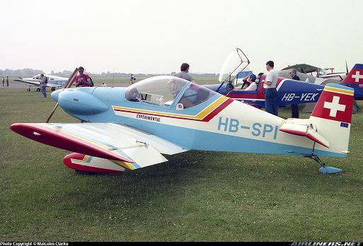

Заинтересовал  данный тип. Поделитесь информацией по данному самолету, думаю многим будет интересен.

Поддерживаю просьбу!
Может кто скачал раньше, выложите, пожалуйста!

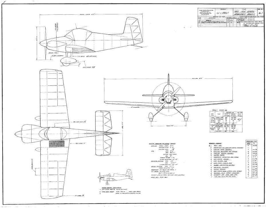

Очень он похож на Cj1 Corby Starlet.  🙂
Есть на него чертежи.

При всей своей схожестью они имеют ряд значительных отличий.
У Колибри посадка пилота лучше(на мой взгляд).
Разнесенное шасси.
Он симпатичнее.
Ну и самое главное- самолет выполнен в метрической системе(он швейцарец). Что сразу решает многие головные боли.

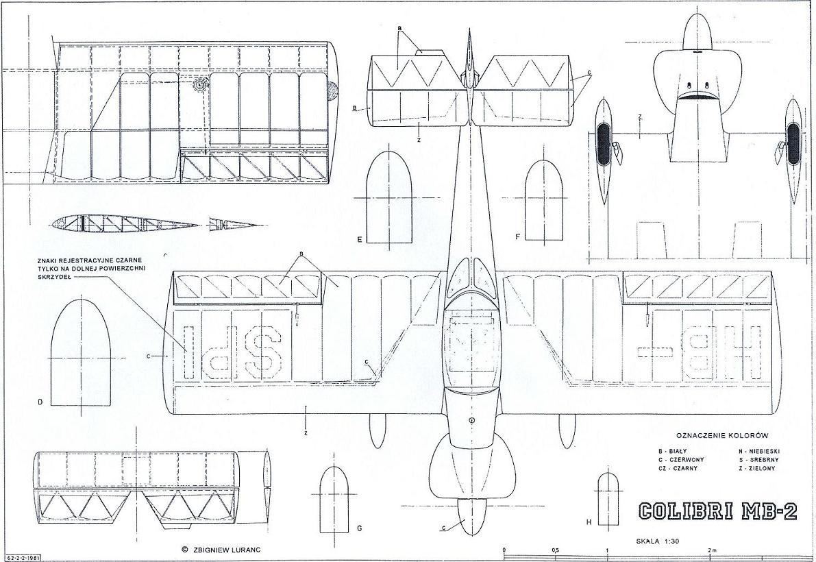

Напишите  почту  свою  и  я  скину  Всем.  Правда  качество  на  троечку,  но  общее  представление  есть.
Самолетик  очень  простой,  но  разочаровывает  не разьемное  крыло  и  достаточно  сложные  в  изготовлении  стойки  шасси.  Технология  аналогична  Юделю.  Думаю,  что  самолетик  с  582  мотором  способен  будет  на  многое. 😉

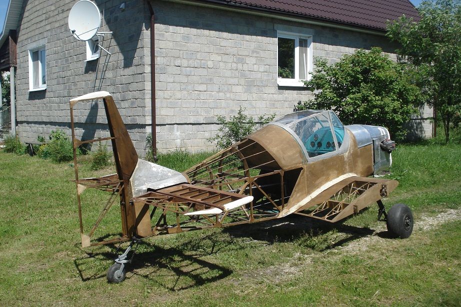

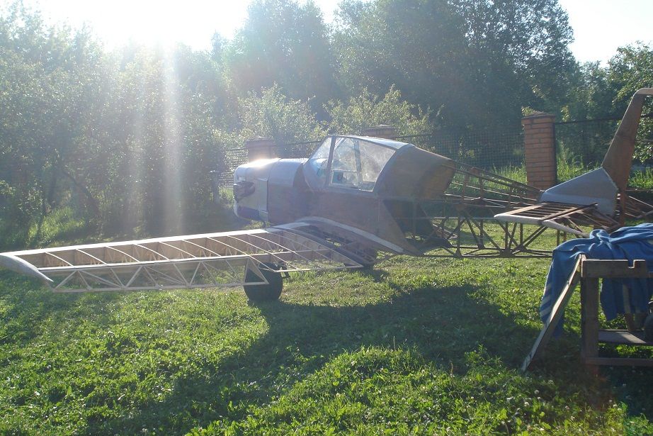

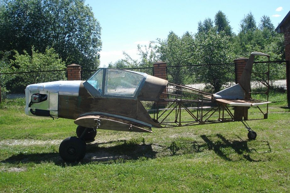

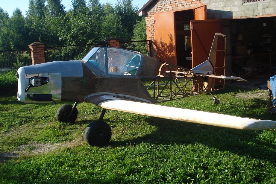

Вот приятель строит самолет в моем гараже -места стало мало.................
Первая примерка плоскостей.
Киль-похож, фонарь-Мессершмиттом навеяло, ещё от Арго что-то... 🤓
Интересно, товарищ строит свой самолёт в ВАШЕМ гараже, а помочь с облётом Фольксплана не хочет?😉
KAA
Да наверно стоит привлечь, работаем вместе некогда. Самолет строится урывками уже 4-й год.Сперва плоскости были как на оригинале, но складные -не понравилось, теперь вот трапецевидные, красивее и площадь чуть больше.
KAA
Виктор. Расскажите что по весам, размерам, мотору? Какое сечение лонжеронов фюза, крыла? Узлы крепления стаба? Шасси?
К сожалению это все , что мне разрешил создатель........ 🤣Говорит боится сглазить, как полетит то все расскажет сам, я всего лишь веду съемку с его разрешения.
