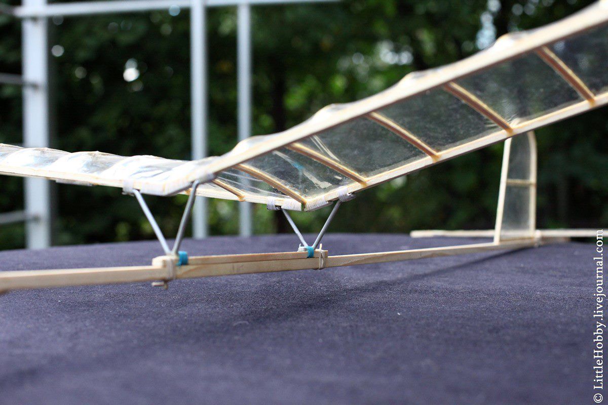

maverick07
Дважды два-четыре
С крыла убирался перкаль и на этом скелете курсанты носились по грунтовке ...
Самые ушлые - привязывали по две простыни к крылу СНИЗУ и на пробежках отрывались до полуметра...
Привязывая простыни СВЕРХУ приводило к срыву простыней и ....созданию хорошего обтировочного материала..
Так учили не после войны, а ещё "обтирочный материал" в авиации называется ветошью.
Но это так, просто для общего развития.
Самое интересное ниже: вот тут "самые ушлые" даже не пытались "привязывать простынь" снизу...
Но ОНО, Вашу ж м..., летает:)

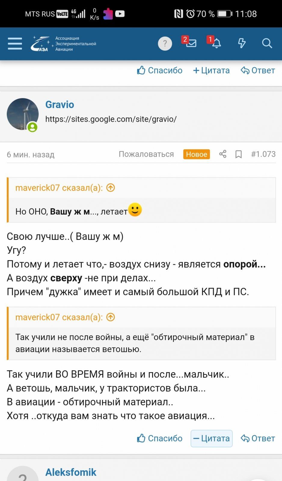

Gravio
https://sites.google.com/site/gravio/
Заблокирован
Свою лучше..( Вашу ж м)
Угу?
Потому и летает что,- воздух снизу - является опорой...
А воздух сверху -не при делах...
Причем "дужка" имеет и самый большой КПД и ПС.
Так учили ВО ВРЕМЯ войны и после...мальчик..
А ветошь, мальчик, у трактористов была...
В авиации - обтирочный материал..
Хотя ..откуда вам знать что такое авиация...

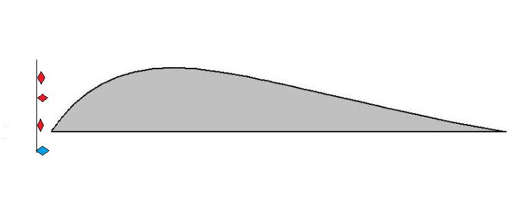

Для читателей, которые только знакомятся с такой наукой, как Аэродинамика.
Вот этот вот винегрет из вроде как правильных терминов, но и двух основных (кстати сказать, абсолютно необоснованных и сочинённых автором этого поста) выводов: -
К вопросу участия верхней поверхности профиля крыла в полете при Нулевом угле атаки:
На рис. показано движущееся крыло и частицы воздуха - до встречи с крылом.
Как видим,"горб" (сверху) при встрече с частицами воздуха создает сопротивление движению крыла и пикирующий момент(отрицательную ПС).
Внося таким образом, в механизм создания ПС - отрицательный вклад.
Именно по этой причине - тонкие профили создают ВСЕГДА (при равных условиях) - имеют и больший коэффициент полезного действия.
Иначе:
Крыло с профилем "как у плоского воздушного змея" - предпочтительнее чем "толстое" крыло.
Что и доказано вековой авиационной практикой.
Причина все та же - разрежение над крылом НЕ может "тянуть вверх", надо обязательно "толкать снизу".
В данном примере - давление снизу больше( = атмосферному) ,но "горб" сверху - не дает этого сделать, и придавливает крыло - вниз.
