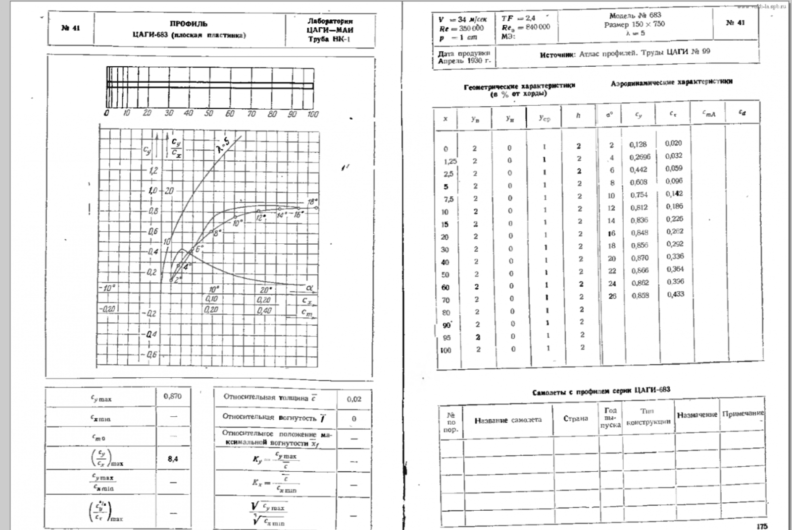

mdp-shnik
К механизму СОЗДАНИЯ ПС.. - все атласы отношения не имеют.
Как Вы считаете, механизм возникновения подъёмной силы плоскопараллельной пластинки отличается от механизма любого профиля?
Если нет, то почему крылья не делают плоскими? Если да, то всё таки профиль имеет отношение к подъёмной силе. И ещё, как нам понимать параметр Су, который у всех профилей разный?
Совершенно ничем не отличается.
Материалы не позволяют.
Но делали бы...
Да.
Внося отрицательное вихреобразование и сопротивление движению...
В точном соответствии с теоремой Жуковского (данные нужны - экспериментальные..)

mdp-shnik
Мне кажется, Вы торопитесь, ссылаясь на теорему Жуковского.
Я спросил про Су, имея ввиду, что на его величину влияет именно верхняя поверхность профиля. И влияет очень сильно. Посмотрите данные по плоской пластинке. Там отдельно указано макс. значение Су для неё. Оно всего лишь 0,87. Ну согласитесь, что любой профиль создаёт подъ. силу вдвое большую. И почему мы должны думать, что верхняя пластина не участвует именно в механизме образования подъёмной силы?
А торопитесь Вы с Жуковским потому, что его теорема говорит не о передаче импульса, а о циркуляции вихря относительно профиля (крыла).
