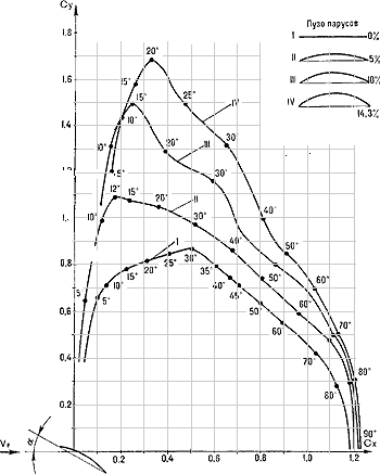

mpn
Заблокирован
РФ
У вас Y=4590, т.е. Су плоской пластины 4590/1582=2,9.
Су=2,9 в принципе не может быть у плоской пластины.
Даже если вы поставите пластину под 90 град к потоку, максимум Сх=1,28 у плоской пластины....
Сами поняли что написали? Говорите про Су, а сравниваете его с Сх.
И вот еще интересно мне: Это почему это "Су=2,9 в принципе не может быть у плоской пластины???", на основании чего вы делаете такое заявление?.
Или вы не хотите замечать тот факт, что УА=+45°?
serg610
Я люблю СЛА
Стыдно за ваши знания. Ну посмотрели бы хоть продувки плоской пластины. См. рис. нижний график 1. При 45 град Су=Сх =0,7. А максимум Су при 30 град. и равен 0,96, а никак не по вашему 2,9.
