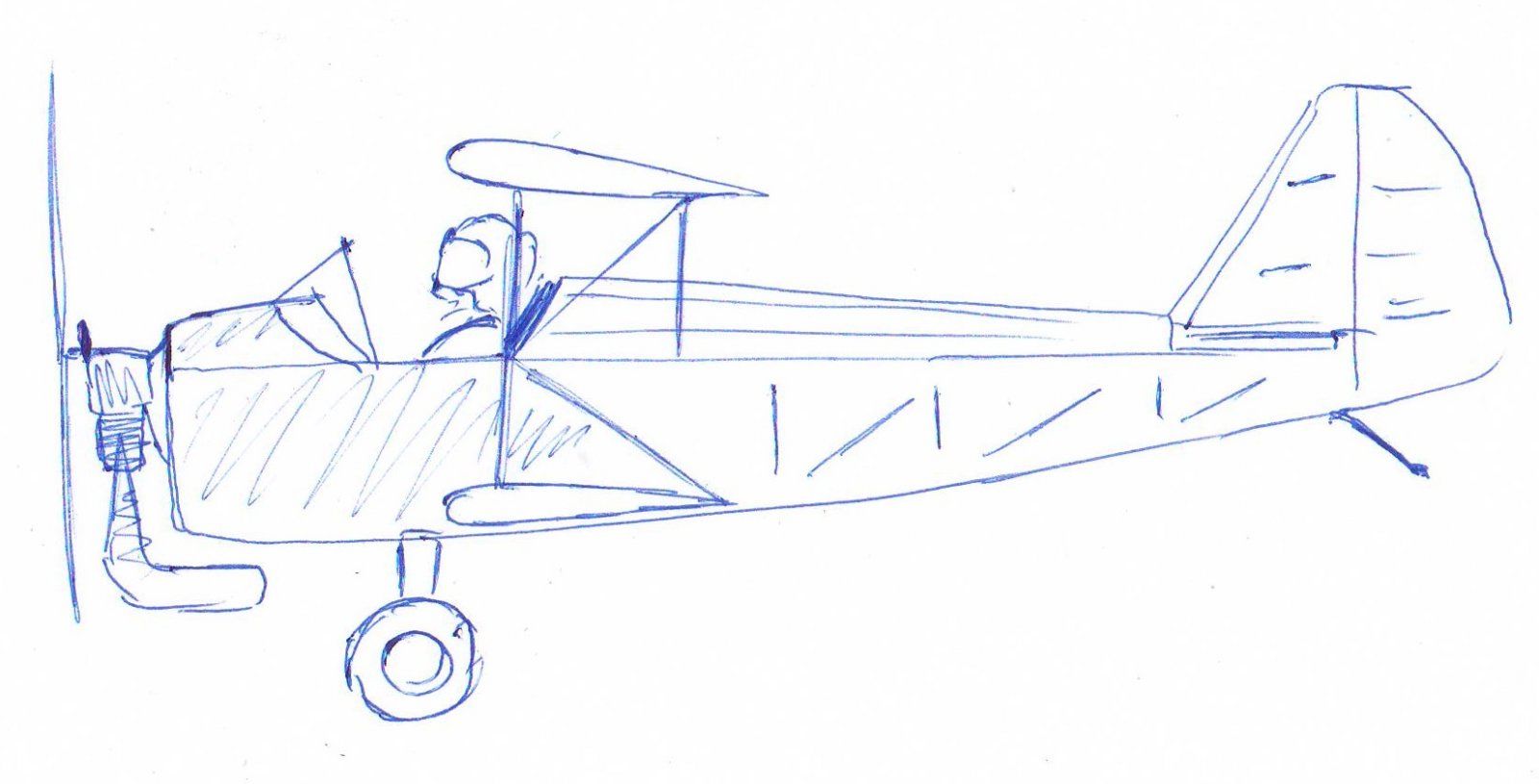

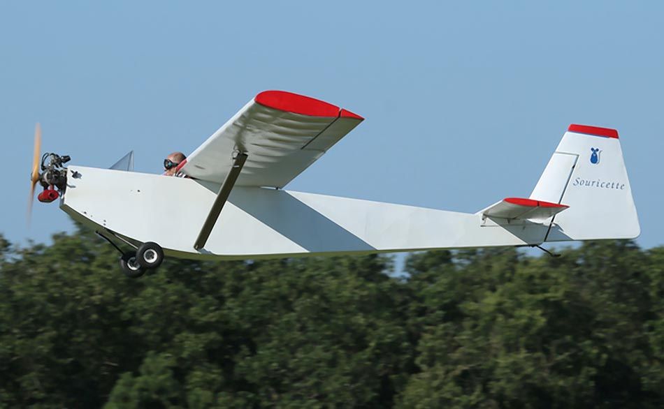

Антон Алексеев, а можно хоть набросок эскиза хоть в листочке в клетку, но в масштабе. Оч интересно. Может быть легкий мотор и не надо за бипланной коробкой). При таком расположении двигателя сзади(хоть сразу за спиной пилота) пилота однозначно надо расположить перед 0,25 САХ бипланной коробкой. Но если так, то зачем длиннющая трансмиссия? : Есть самолеты с легким мотором в носу и крылом за пилотом . Тот же MB-02 Мишеля Барри. Проще длинный хвост для уравновешивания легкого мотора, чем длинная трансмиссия)

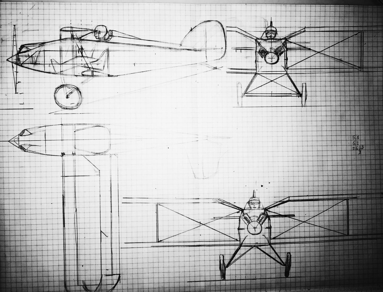

Както рисовал одному нашему форумчанину. Вму от Зогчен,Бригс и им подобные, типа под 115кг.
Фюз прямоугольный от ВМГ, только за спиной сверху полукруглая опалубка, на бортах по одному или два стрингера.
если в одной клетке 10см, то расположение крыльев очень плохое, 70 см между ними ни о чем, очень большие потери в подьмной силе и рост сопротивления . Надо повыше. В РДК есть страничка посвященная этому
mfs68
Я люблю строить самолеты!...и не только
Насколько помню между крыльями больше или равно сах..? Здесьже САХ 700, между крыльями около 750.
Чем крылья ближе, тем больше поток тормозится между планами, и подьемную силу больше создает верхнее крыло, а нижнее тормоз и балласт, логично же. Почитайте в теме про Август -2М, когда сняли нижнее крыло, даже летать стал лучше, а скорость сваливания незначительно выросла, хотя у него между крыльями высота 1,2 метра при размахе 6(верхнего) и 5 м. Американцы в продувках бесконечного удлинения смотрят расстояние в САХ, РДК при расчете конечного удлиннеия отношени высоты коробки к размаху. Уже даже в первую мировую войну это поняли и разносили их и по высоте и по горизонтали на сколько можно больше, и не только для обзора
Знаете я чуть не засомневался в своей памяти про ПМВ и взял да и посмотрел, и рад что не изменяет меня она и освежил кое где.
Смотрим на скоростные и массовые аппараты. Только на Сопвич Кэмел и Альбатрос Д1 , чистые бипланы имеют высоту почти САХ крыла. А на более скоростных SE5 и Спад 7... 13 и не самый быстрый Альбатрос Д2 высоту между крыльями имеют меньше чем САХ крыла. Это примерно как Сах 1 м и высота 0,9... 0,85 м. Конечно можно сослатся на толщину профиля и ещё на чтото.
Для Августа, просто избавление от лишнего сопротивления и веса, как и нижних консолей так и стоек к ним. И думаю что у Августа сах был поменьще высоты между крыльями и там влияние было чуточку меньше)) аппаратов с ПМВ. Опять же по памяти,превратившись в парасоль с малой площадью крыла, длина разбега увеличилось и повышеная посадочная скорость, и не особо стал лучьшепо другим параметрам, на остальное в цифрах не помню. Но думаю этого достаточно чтоб делать какоето заключение для наших скоростей и размеров и весов.

Если Ваши размеры отмасштабировать по образу и подобию самого знаменитого самолёта всех времён и народов, то у Вас расстояние между крыльями даже больше чем нужно. То есть всё норм :)
Както рисовал одному нашему форумчанину...
Прикольно! Как-то я не задумывался, что именно на квадратном фюзеляже биплан с верхней "чайкой" будет смотреться гармоничнее, чем с круглым зализанным фюзеляжем.

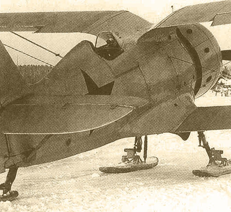

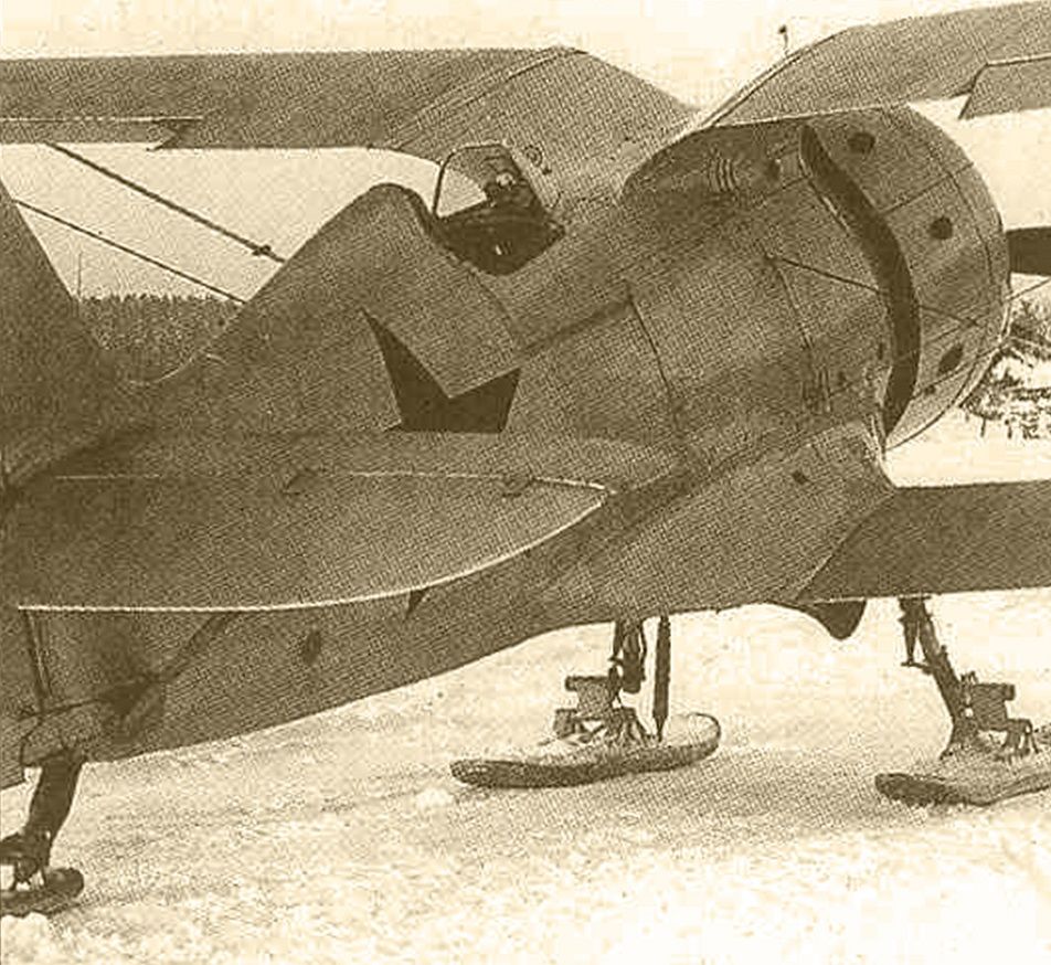

Ну Вы, блин, даёте. Практически почти вся история авиации прошла мимо Вас 🤓
Но N.17 не был обычным полуторапланом, у которого площадь нижнего крыла намного меньше площади верхнего. Его нижнее крыло было цельноповоротным, для чего был применен карданный механизм, управляемый летчиком. Впрочем, этот механизм был применен почти на всей линейке Ньюпоров, начиная c N.10. Этот факт также широко известен...
