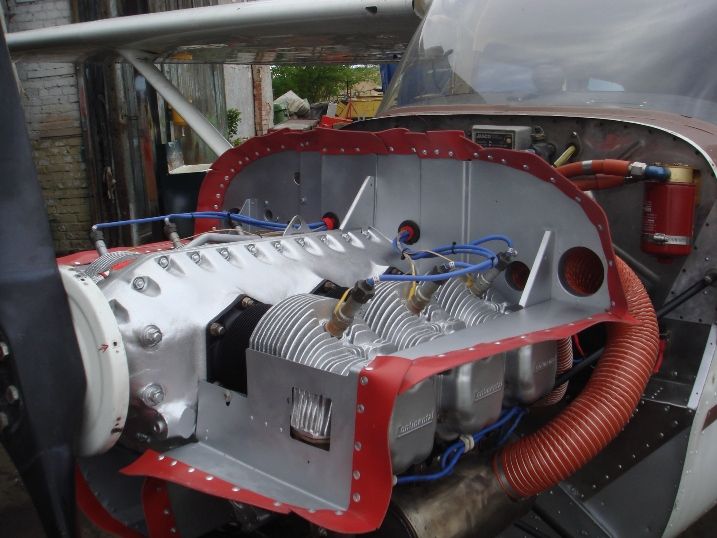

продается термо краска, (для мангалов) выдерживает температуру до +600
предварительно греть не нужно.
проверял, нагрев окрашенную деталь до +450,
не обгорает.
цена вопроса 250р балончика,
цвета разные.
фото балончика могу сделать.
окрашенный двигатель этой краской

Спасибо Серж.Вот сразу видно что этот двигатель покрашен термостойкой краской.

Это кремнийорганическая краска Termika?
не помню, завтра буду на аэродроме сделаю фото балончика.
покупал как краску для каминов, мангалов.
несколько дней назад было +29,
летал,
температура головок не поднималась более +186 С
термопары на каждой головке установлены.
может в теории матовая или глянцевая краска имеет разную теплопроводность,
знаю одно, чистый двигатель , в заново  окрашенный в разы меньше греется чем грязный и ржавый, из практики.  😉
моя краска матовая, хотя есть и глянцевая этого же бренда
