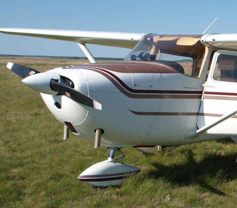

Согласен! На все 100% .Когда свой м14 делал тоже такой  китайской краской пользовался тоже были сомнения по теплопроводности. Практика показала за 30час в основном на пилотаж на режимах82-92% температура больше220град. не подымалась. Это причем в жару!
    73,2 КБ · Просмотры: 157

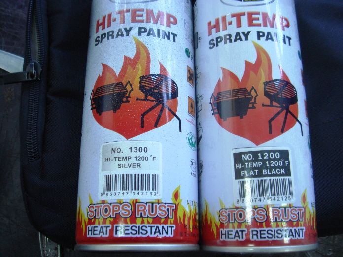

Да интересная краска 1200 градусов по Фаренгейту, это 648градусов Цельсия .Металл при такой температуре уже светится.Даж не верится.
Хотя есть мнение что поверхностные продукты коррозии,в том числе и алюминиевых сплавов,имеют худшую теплопроводность чем окрашенная поверхность.
Вот озадачился и нарыл:
Алюминий - 220 Вт/м*К; Оксид алюминия - 37 Вт/м*К; Сталь - 10-70 Вт/м*К; Чугун - 46-93 Вт/м*К;  Ржавчина/окалина - 1,16 Вт/м*К; Кокильные краски, что выше упоминал имеют теплопроводность до 3 Вт/м*К; Так что окраска стального или чугуниевого блока вполне способна повысить теплоотдачу.
ИМХУ.
Да кокильные краски это конечно здорово,температура при которой они функционируют впечатляет.Антипригарная фун-я,лёгкость разбора кокиля и наконец повышенная теплоотдача для ускоренной кристаллизации отлитой детали.Думается двигатель красить этой композицией не надо.
Жаростойкая спрей-краска (HI-TEMP SPRAY PAINT)
Жаростойкая краска Bosny, выпускаемая в Таиланде, относится к аэрозольным краскам. Основой для ее изготовления являются модифицированные алкидные смолы с примесью стирола – специального компонента, который обеспечивает прекрасную стойкость во время контакта со стальными поверхностями. Эта жаростойкая краска способна выдержать температуру до 650°С (при этом не отстает и не расслаивается), предотвращать окисление и коррозию. Также она отличается хорошей стойкостью к различным неблагоприятным воздействиям: не выцветает, не трескается и не желтеет. А барьером для влаги служат компоненты в ее составе, которые состоят из микрочастиц закаленного стекла.  Уменьшению времени работы с краской способствует также то, что поверхность перед окрашиванием не нуждается в грунтовке. Ее нужно лишь зачистить механическим путем и прогреть. Следует также отметить, что краску можно наносить и на ржавые поверхности, если нет возможности их замены. Область применения спрей-краски Bosny очень широка. Так, она подходит для окраски двигателей и выхлопных труб, радиаторов и глушителей, печей и духовок, котлов и грилей, труб теплосетей и каминов, а также другого высокотемпературного оборудования.  Предотвращает коррозию. Бывает двух видов - до 205°С и до 600°С.

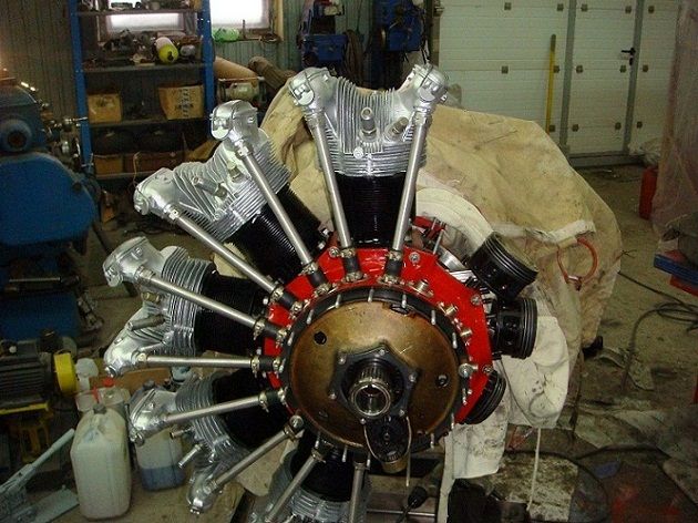

наработка окрашеного двигателя этой краской
не большая пока, около 20 часов полетов.
вид первоначальный, сколов, изменения цвета не наблюдается.
думаю может и трубы выхлопные окрасить
а то торчат не аккуратненько    🙂
