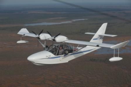

Хочется отдельно отметить превосходную работу профиля GA(W)-1 на крыле Че-29 в условиях обледенения. Большинству известно, что данный профиль не капризен к загрязнению, но когда лобик и треть крыла заволокло наледью, а самолёт продолжает лететь на той же скорости без добавки РУДов, помимо мысли, какой же я дебил, что залез в такую жопу, проникаешься большим уважением к создателю данного профиля. И ещё фото.
    14,1 КБ · Просмотры: 210
А зачем ему "винглеты"? Неужели эффект от снижения индуктивного сопротивления для самолета с относительно небольшой продолжительностью полета так велик?
Из 93 часов налёта Че-29 за 2 месяца полёты вокруг хвоста заняли процентов 10 - 15, не более. Остальное - это дальние перелёты, когда приходилось по 8 - 10 часов не вылазить из кабины (как я выше указывал, Че-29 может брать запас топлива на 3000 км.) Вместе с снижением индуктивного сопротивления винглеты ещё увеличивают его размах и эффективное удлинение, что увеличивает экономичность и дальность полёта примерно на 5%.

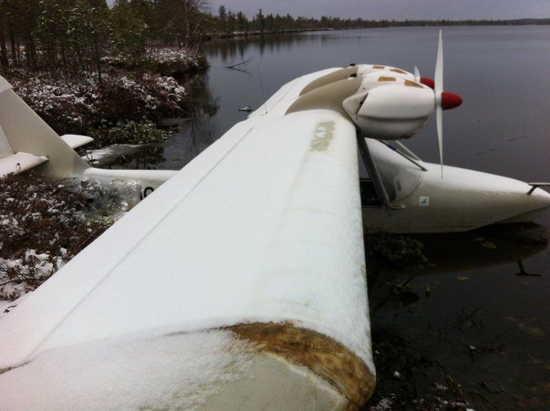

На десерт фото утра после ночёвки под Тобольском. октябрь с.г.
    31,6 КБ · Просмотры: 227

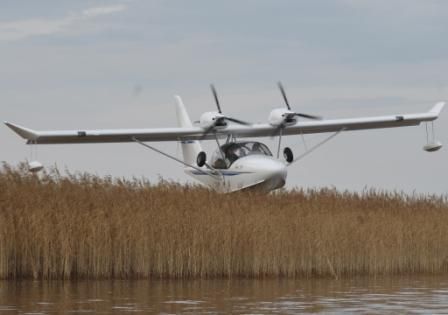

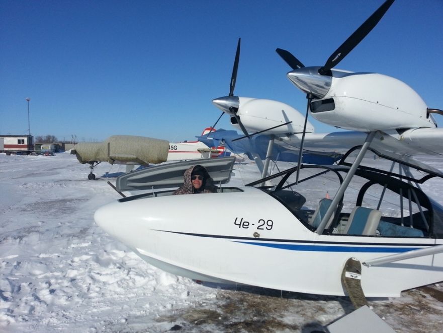

Вот в это же время на другом Че попал на границе Ханты-Мансийского и Ямало-Ненецкого округа, пока погоду ждал озеро замерзло, взлетал по льду.
    69 КБ · Просмотры: 243
