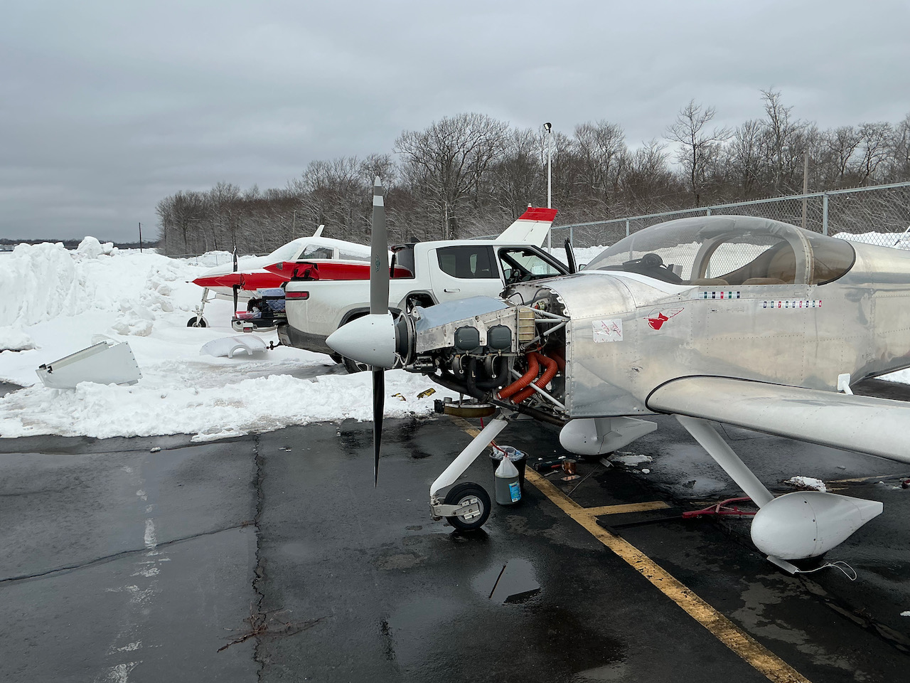

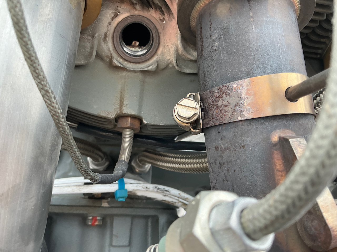

Подлетнул сегодня на РВишке, пока Нина летала со своим учлететом-индусом. Повозился с Хайлэндером, что-то не так с новым двигателем на нем, по-прежнему считаю, что мне дефектный попался. Теперь температура выхлопных газов вверх полезла.
Редкие фотки нашего аэропорта присыпанного снегом.
Андрей привет.
Уверен ты знаешь что EGT ползет вверх при плохом или поздние сгорании смеси. Тоесть воспламеняется и горит когда начинается фаза выпуска - соответственно выше температура из за более долгого сгорания смеси. Плохо работающая свеча - температура пойдет вверх. Если же это на всех цилиндрах то что то с моментом воспламенения и таймингом.
У меня была подобная проблема на дефективном PMAG, наладилось после корректной процедуры re-initialization. Незнаю как у ротаксов, но у современных, там вроде электронная система управляет, может что то в ней.
А подогрев входного воздуха в карбюратор есть?
Обычно, температура выхлопных повышается при обмерзании диффузора. Или недостаточной подаче топлива ( ледяная шуга в фильтрах).
Как температура окружающего воздуха начинает переходить через ноль градусов, появляются повторяющиеся "проблемы".
Ну да, возможные причины понятны. Но там несколько проблем в куче.
Мне кажется, что там теперь ставят китайские карбюраторы. Их невозможно нормально синхронизировать. Если их выровнять на 2000 оборотов, то при повышении оборотов они идут вразброд. Если их свести на 3000, то начинается тряска на холостых. На полных работают синхронно. Забор воздуха идет из подкапотного пространства, без ресивера. Там его просто невозможно поставить, не хватает совсем чуть-чуть места. Естественно подогрева нет.
По прежнему масло попадает во 2-й цилиндр несмотря на замененные «маслаки». Я считаю, что это бракованная головка цилиндра.
Датчики ТВГ стоят только на двух задних цилиндрах и на них цвет свечей вроде нормальный. Надо будет как-то зажигание проверить. Последний раз температура была 1475 по Фаренгейту, на РВишке у меня на 100 градусов меньше.
И это все на новом двигателе. Сейчас у него наработка 6 часов.
К РВишкам, конечно, отношение не имеет, но есть пара идей по Вашему мотору. Касается оформления подкапотного пространства, с целью стабилизации температур. Можно через личную почту.

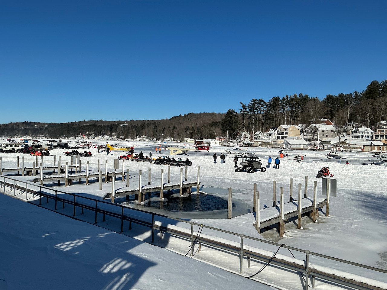

Самолетов было очень много.

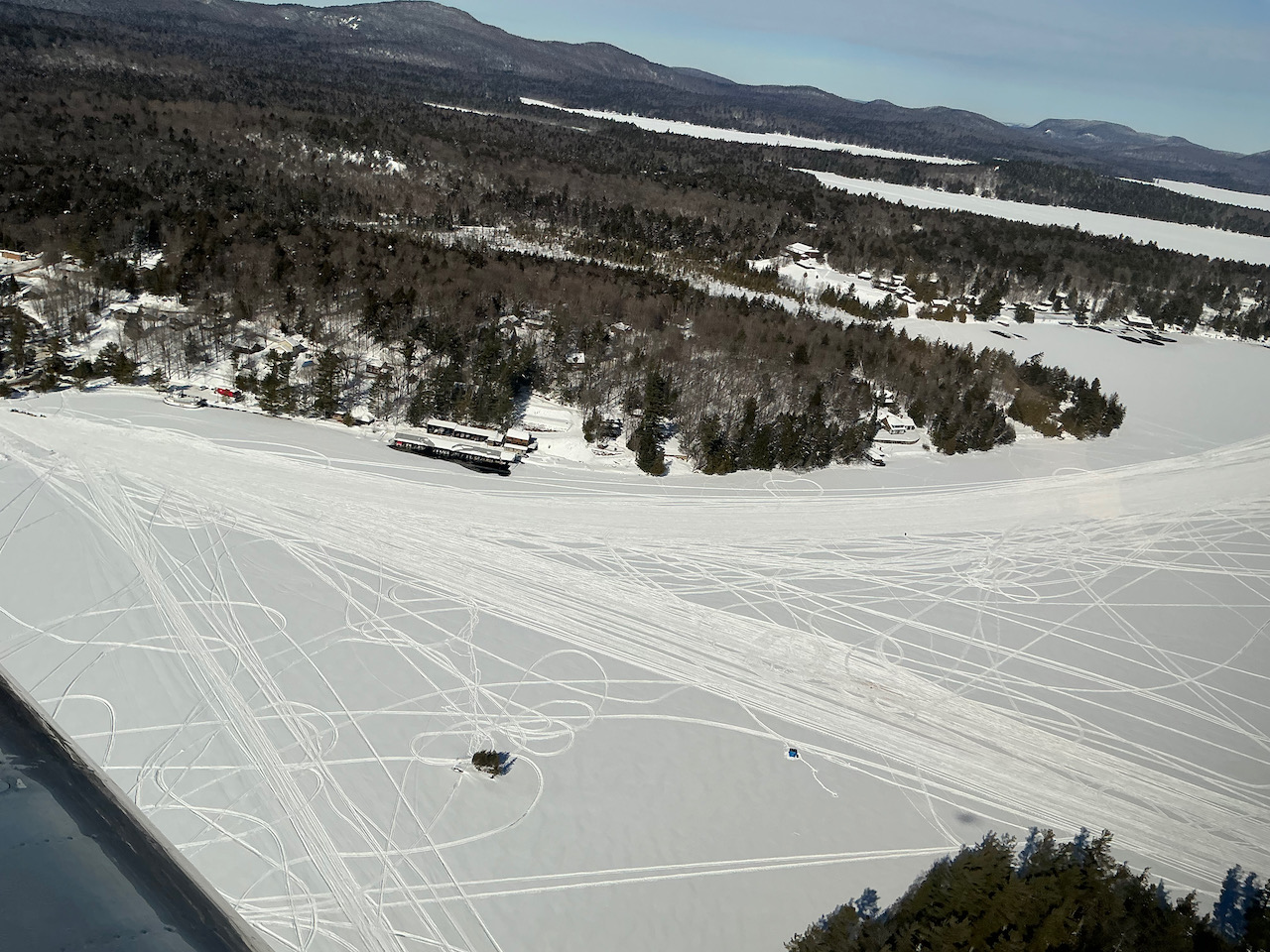

Заправился под заглушку и полетел дальше на север проверить Озеро Рокетт на предмет посадки.
Снег слишком глубокий и изрытый сноумобилами, проверю еще раз через пару недель.

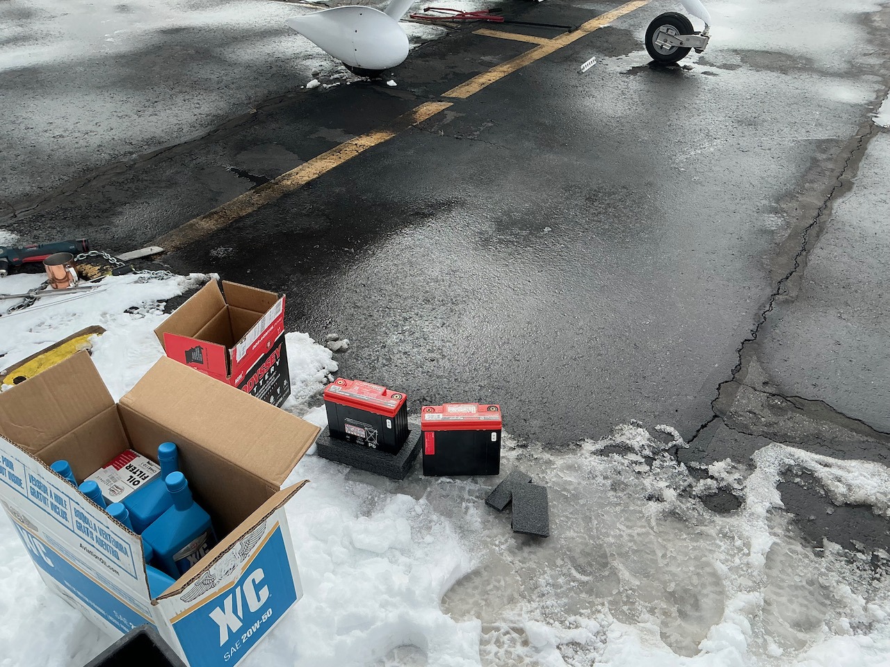

Любишь кататься люби и саночки возить. Сегодняшний понедельник - день не тяжелый. Федеральный выходной, ветра нет, температура около нуля и низкая облачность. Отличный день для техобслуживания.
Меняю масло с фильтром...

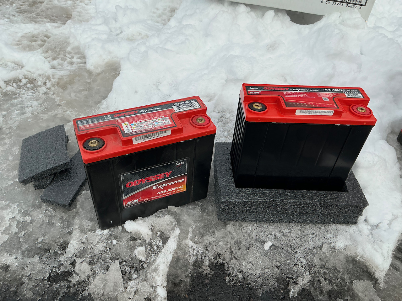

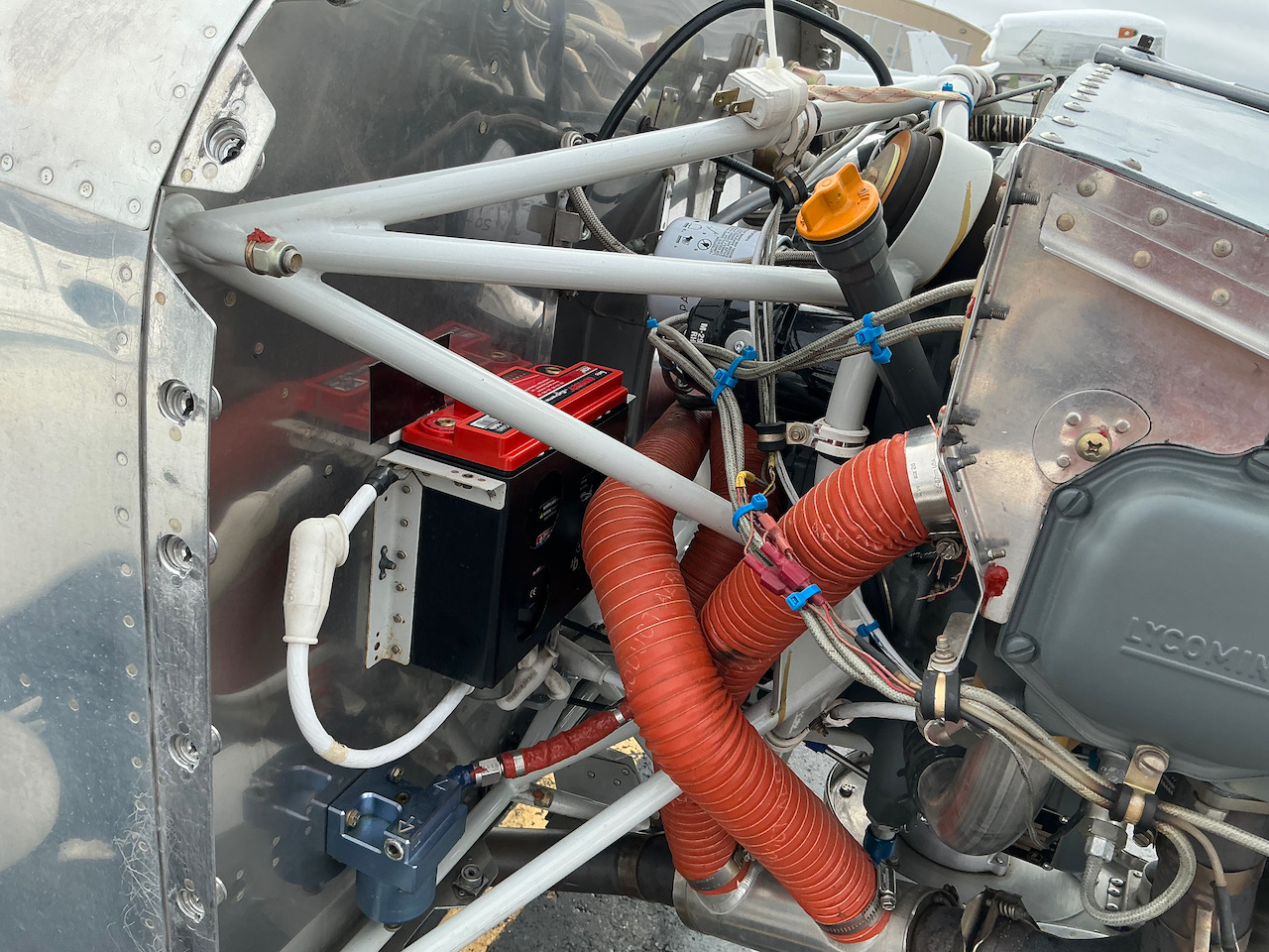

Ставлю новый аккумулятор. Старому три года и тысячу летных часов. Крутит слабовато зимой, будет запасным на лето.
Новому мотору тоже стукнула первая тысяча. Масла почти не берет, две кварты на 50 часов, я очень доволен.

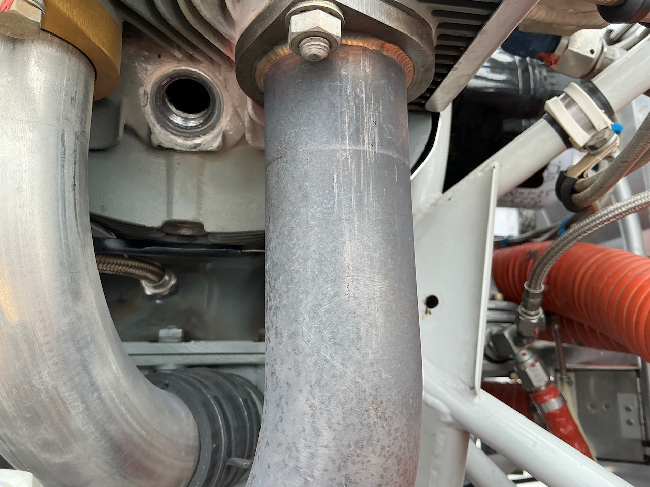

В связи с перегоном двигатель работал в основном на авиабензине, вот как выглядят свинцовые отложения на нижних свечах через сто часов. Буду бадяжить.
Почистил и входные отверстия.

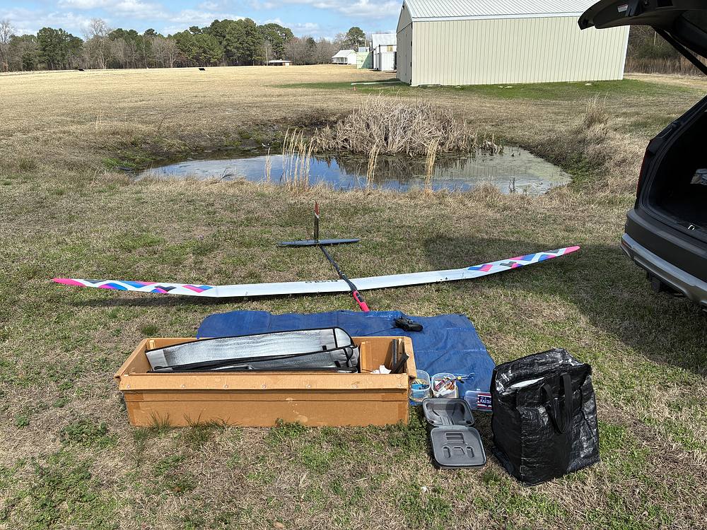

Вчера мой друг Олег приехал мне помочь и я доверил ему самую ответственную работу – пылесосить пол от металлической стружки после обрезки сайдинга над воротами. Я во время перерыва на чай наблюдал, чтобы он все делал правильно.
На следующие выходные у него по плану соревнования в Джорджии и он привез свою технику, чтобы потренироваться. Вот такие у него «птички» - размах 4 метра.
Олег летал недавно в парке и к нему подбежали детишки. Пятилетняя девочка спросила: "А когда ты вырастишь ты купишь себе настоящий самолет и будешь летать на нем, а не на этом фейке?" Ха-ха три раза!

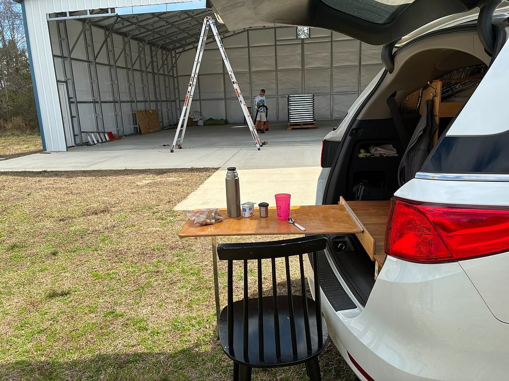

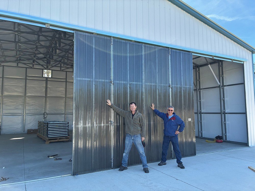

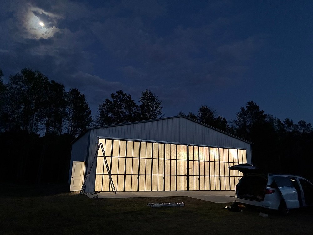

Несмотря на временное отсутствие моей супруги, которая отправилась в очередное путешествие со своей подругой в Колумбию я не смог выбрать время на полетать. Сосредоточился на установке ворот в новом ангаре и его электрификации. Сначала сделал освещение. Я не планирую подводить электричество к ангару, во всяком случае в первое время, и весь расчет был на батарейное питание. Я поставил восемь светодиодных плафонов, которые нужны будут только ночью. Днем света в ангаре вполне хватает из-за полупрозрачных ворот.

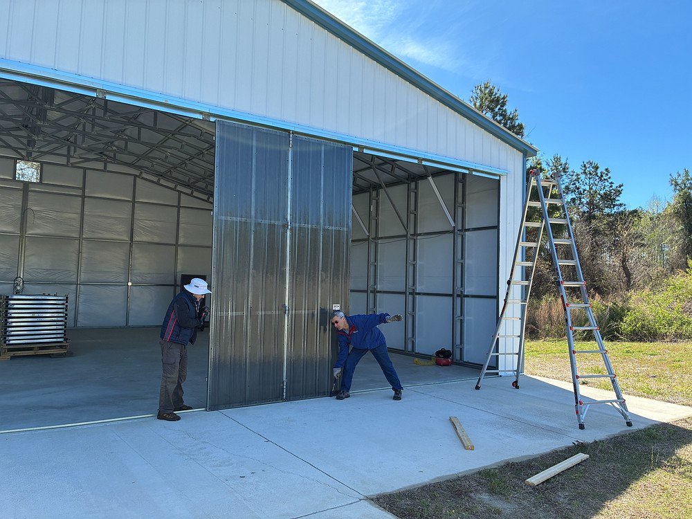

По поводу установки ворот пришлось организовать субботник. Все работы я веду один, но для подъема панелей ворот нужны минимум три человека и поэтому я пригласил своих друзей Олега и Валеру. Подняли все за три часа и Олега я отпустил, а Валере, поскольку я его привез на моей машине пришлось задержаться.
Следующий день я работал уже один - выставлял панели и устанавливал навесы на косяки ворот. Провозился допоздна, домой вернулся в половине одиннадцатого ночи.

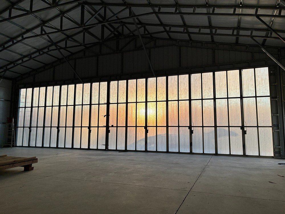

Получилось очень даже неплохо, можно даже закат наблюдать изнутри.
Вот так выглядит освещение ночью. Батарею питания (моя кемпинговая батарея из минивэна) видно на заднем плане по центру.
А это вид с улицы, собираюсь ехать домой. По-моему очень даже романтично.
Теперь надо перегонять самолеты. РВ-ишка пойдет первой. Пока план такой: в четверг там в клубе собрание вечером и я приеду туда днем закончить с воротами изнутри и привезу на прицепе свой мотоцикл в ангар и там его оставлю. Когда Нина вернется из Колумбии и поедет учить своих учлетов я поеду с ней в старый аэропорт и прилечу сюда на РВ-ишке, оставлю ее, а домой вернусь на мотоцикле. Потом буду разбираться с Хайлэндэром и по готовности повторю этот же вариант еще раз.

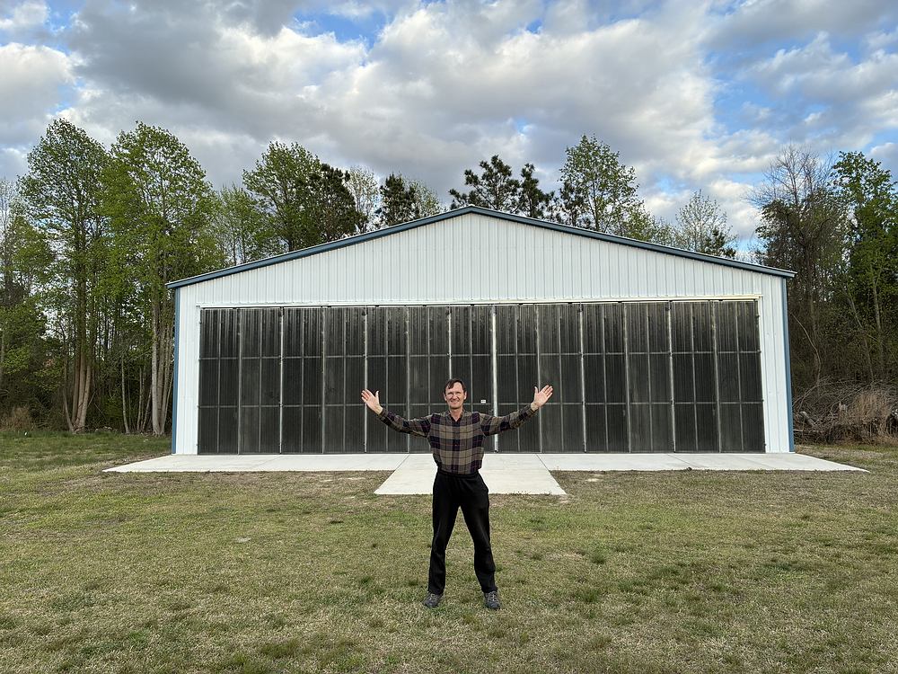

Отличная работа! Приятно посмотреть! Андрей, а есть фото ангара с "открытыми", вернее скорее "сложенными" воротами? Интересно, сколько они забирают от ширины проема.
  • Мне нравится!
Reactions: van
Нет, пока такой фотки нет. Я закончил поздно и уже не стал пробовать и снимать струбцины внутри, которые поставил при установке навесов. Завтра сделаю, когда повезу мотоцикл и поеду на собрание. Теоретически, при ширине проема ворот в 13,8 метра при полностью открытых дверях, должно оставаться открытыми 13,1 метра. Все секции ворот можно складывать независимо одна от другой (попарно). Завтра сделаю фотки и покажу.
Если действительно 70 см на такую ширину, то это хороший результат! Интересно увидеть фото открытого ангара и собранных секций. И думаю интересно не только мне (камрады, лайкаем пост, если так! 🙂 ).
