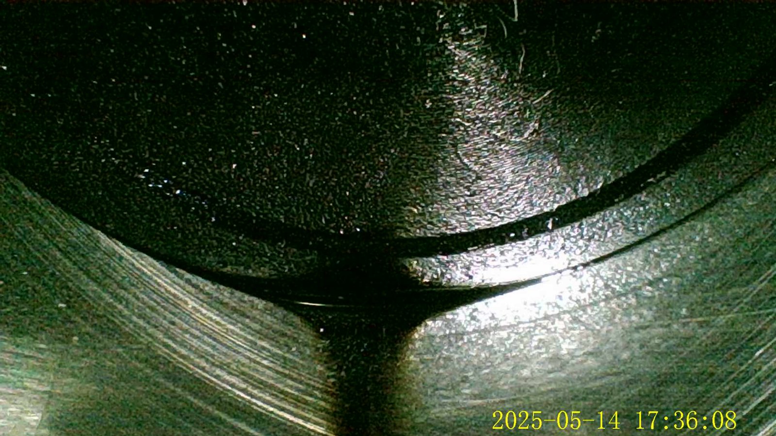

Разобрал сейчас головку и с помощью не очень научных методов и подручных средств нашел проблему - сломаная или треснутая направляющая втулка впускного клапана.
Вот ссылка на видео:
А это для тех, кто Ютюб не может смотреть:
Перегрев головки цилиндра. Более вероятная причина, и как следствие перегрева, деформация. Не гарантийный случай. Причин перегрева ,как всегда, несколько.

Я его получил новым уже с этой проблемой. После первого старта сделал фотки масла в цилиндрах и послал дилеру. Ответ был, что у меня гарантия кончилась три месяца назад (самолеты не строятся быстро и время гарантии пролетело незаметно). На мои заявления, что это заводской брак было сказано, что кроме как через стержни впускных клапанов масло в цилиндр попасть не может и что у меня за полтора года хранения двигателя усохли сальники клапанов и их нужно поменять. Естественно после замены их на всех головках (за мой счет) ничего не изменилось. Бодался с ними долго, на почту не отвечают, а по телефону не поймаешь, то он на выставке, то курсы по ротаксам проводит, то еще чего. Результат получился закономерный. На прошлой неделе поднял нашу переписку и послал последние результаты, естественно в ответ тишина. Сегодня позвонил и мне сказали, что он ведет очередные курсы, телефон всю неделю брать не будет и почту читать тоже не будет. Сам Ротакс тоже молчит после моего рапорта. Вот что значит монополия.
Перегрева там не было и быть не могло. Двигатель проработал всего шесть часов и три из них на земле в попытках его настроить (там и другие проблемы есть). А если откинуть время руления к полосе и обратно в ангар, то он почти и не был в воздухе. На самолете стоит Garmin G3X со всеми датчиками и всю историю работы двигателя можно посмотреть в записи. Как я уже сказал, у меня такое ощущение, что это китайский двигатель или сделаный из китайских частей.

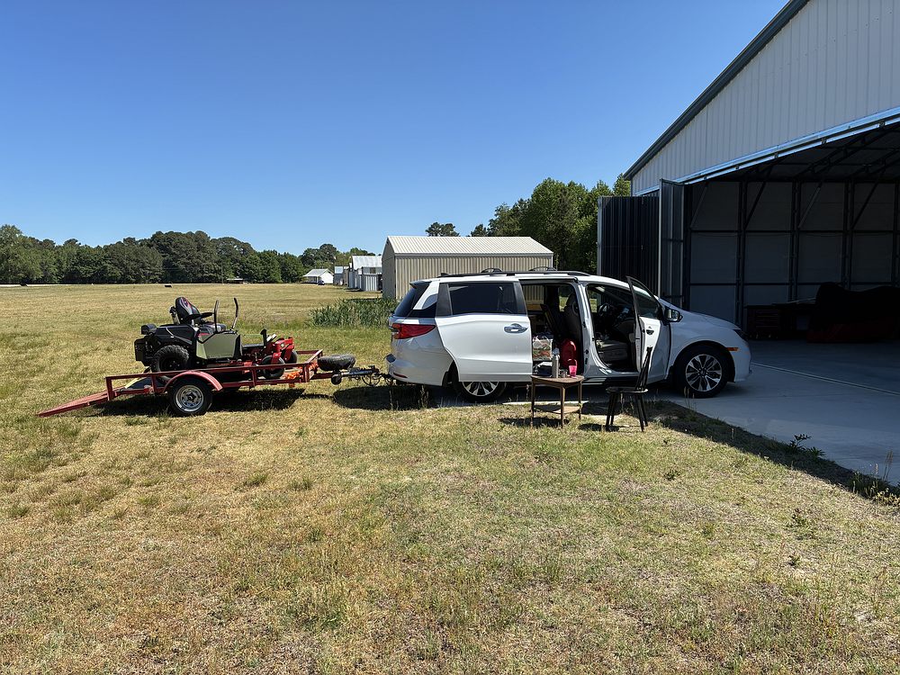

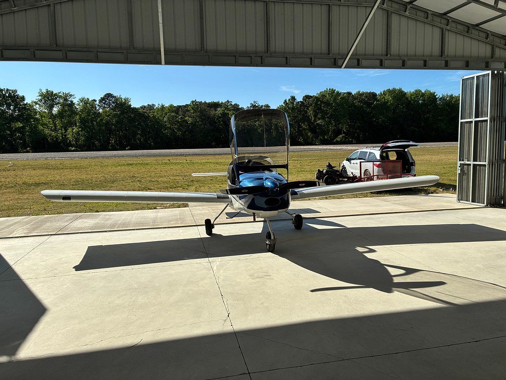

Сегодня облетывал новое место на РВ-ишке. Приехал поработать в ангаре и траву вокруг скосить, но к вечеру термичка успокоилась и я не выдержал и сделал летный перерыв.
Да... это не муниципальный аэропорт с длиннющей полосой. С обоих торцов у полосы высокие деревья и надо бы покруче заходить, но на этом самолете нормальных закрылков нет (флапероны) и резко высоту не скинешь. Даже на холостых оборотах планирует самолет очень хорошо и приходится делать скольжение почти до полосы. В общем, интересно летать, не скучно.
Перерыв на чай перед косьбой.
Хорошо, когда ангар большой! Я просто заезжаю туда своим ходом, а потом уже вручную разворачиваю самолет.
В общем, можно сказать, что процесс освоения нового места пошел.

Я не пойму в чем вы меня хотите убедить - что вам издалека виднее, что произошло в этом конкретном двигателе? Эта проблема в нем была с самого первого запуска почти год назад. Вот, тут даже дата стоит - 14 мая 2025 года.

У меня нет токарного станка и мне проще купить новую головку. Подожду еще недельку и, если ничего не вырулится, куплю и поставлю. Меня другое беспокоит - если они прослабили посадочное отверстие, то и другие головки из этой партии могут потечь потому, что настройки на станке были те же самые. Но может там просто дефект в литье и по нему проходит масло.
