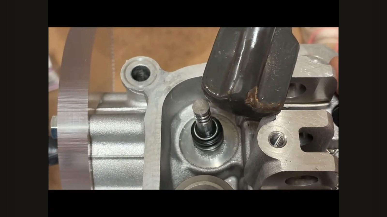

Вчера представитель Ротакс на платном форуме в моей ветке появился. Похоже, что он так и не понял откуда утечка идет и начал мне про "маслаки" говорить, которые от избыточного давления в картере могут начать масло пропускать. Пришлось сделать новое видео номального теста с мыльной водой и запостить с развернутым ответом. Пока в ответ тишина, может потому, что сейчас выходные. Вот свежее видео:
Для тех, кто Ютюб смотреть не может:
Судя по тому, что на заднем плане пузыри значительно больше и утечка активнее похоже на трещину либо в головке либо в направляющей втулке.
Сделал пару стоп-кадров, на всякий случай, если он опять не разглядит откуда утечка начинается.

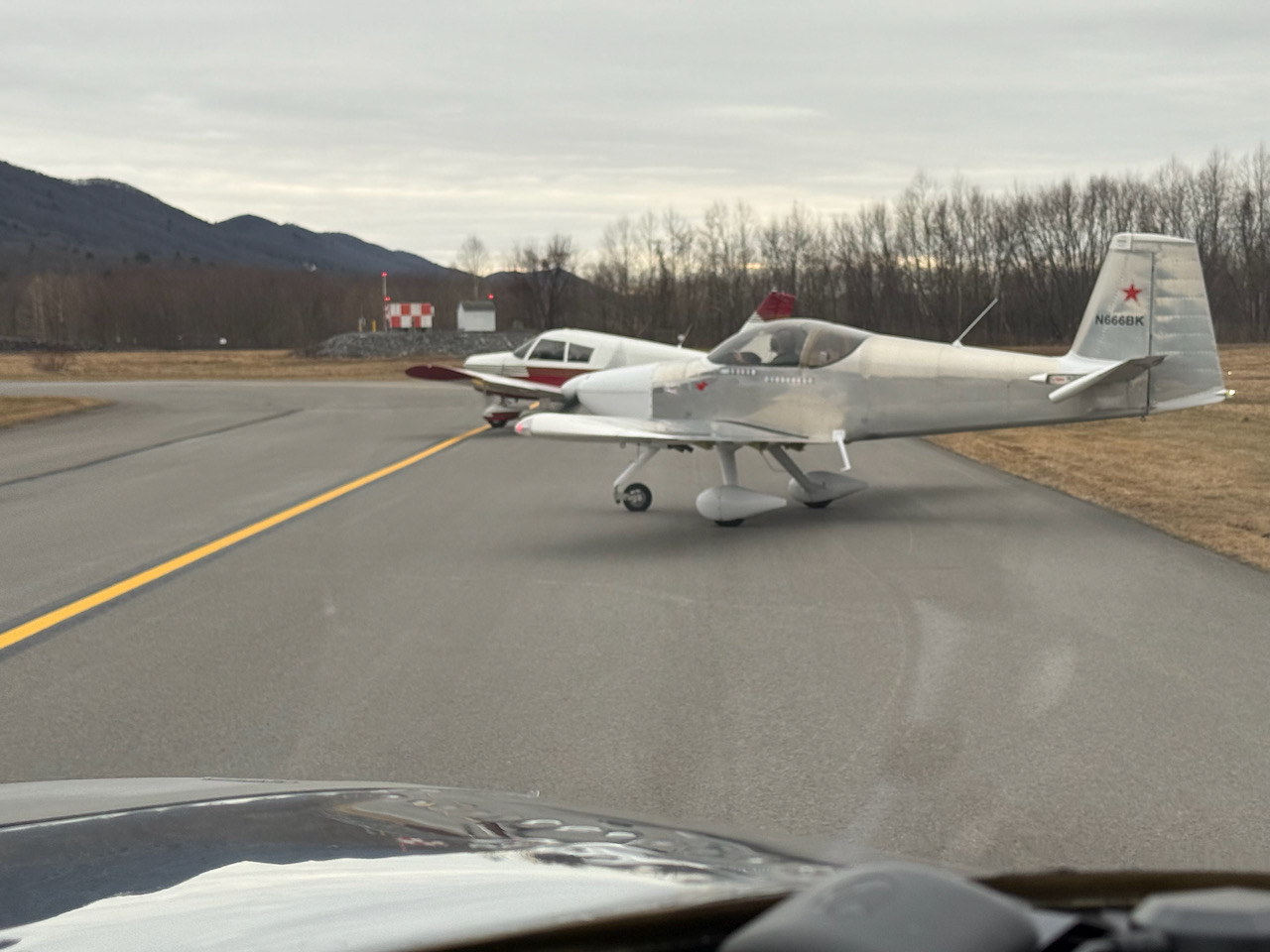

Пару месяцев назад, после работы приехал на аэродром. Появилось редкое окно в погоде, надо слетать заправиться бензином подешевле заодно и мотор просушить. В принципе это самообман, хорошая причина куда-нибудь слетать. Подешевле бензин, но туда полчаса лету. Плюс дополнительный взлет где двигатель жрёт.
Хоть и подустал порядком на работе, надо взвиться-развеяться. Объявляюсь в эфире, тут же вопрос - это три шестерки браво кило? Я Карл, помнишь меня? У меня Пайпер Чероки 140. Я тоже на заправку увидимся через несколько... вижу тебя на экране...
Вспомнил. Доктор стоматолог, встречались, говорили лет десять назад. Он тогда шутил, что его самолет оленей магнитит. Сбил одного на выравнивании и в местную газету попал. Мир тесен.
Разговор у заправки;
Доктор; - А ты помнишь когда мы летали с Джимом и я просился лететь в строю?
Я; - Сорри запамятовал. Мы тогда выпивали?
- Неважно. Ты мне тогда сказал если хочешь летать строем, то тебе надо научиться. Курсы взять. Я последовал твоему совету и взял, теперь летаем строем на Ошкош, пайперовская стая массовое прибытие. Спасибо за наставление!
М-да, мелочь а приятно. А где сейчас тот самый Джим спрашиваю я? Да он в Вильямспорте, на моем аэродроме базируется, давай парой ко мне, еще светлого дня много. Угощу вас ужином, поболтаем, столько лет сколько и зим.
Ужинать уже было некогда, мне еще домой пилить, решили сообразить на троих. Три старых Скруджа. Брифинг и в воздух...

Прогазовываемся. Гордый Карл объявляет диспетчеру что будет ведущим двух РВишек. Хвастун.
Скорость у Чероки 140 моего возраста невысокая. Я еще как-то справляюсь, а Джиму на семерке приходится нелегко.

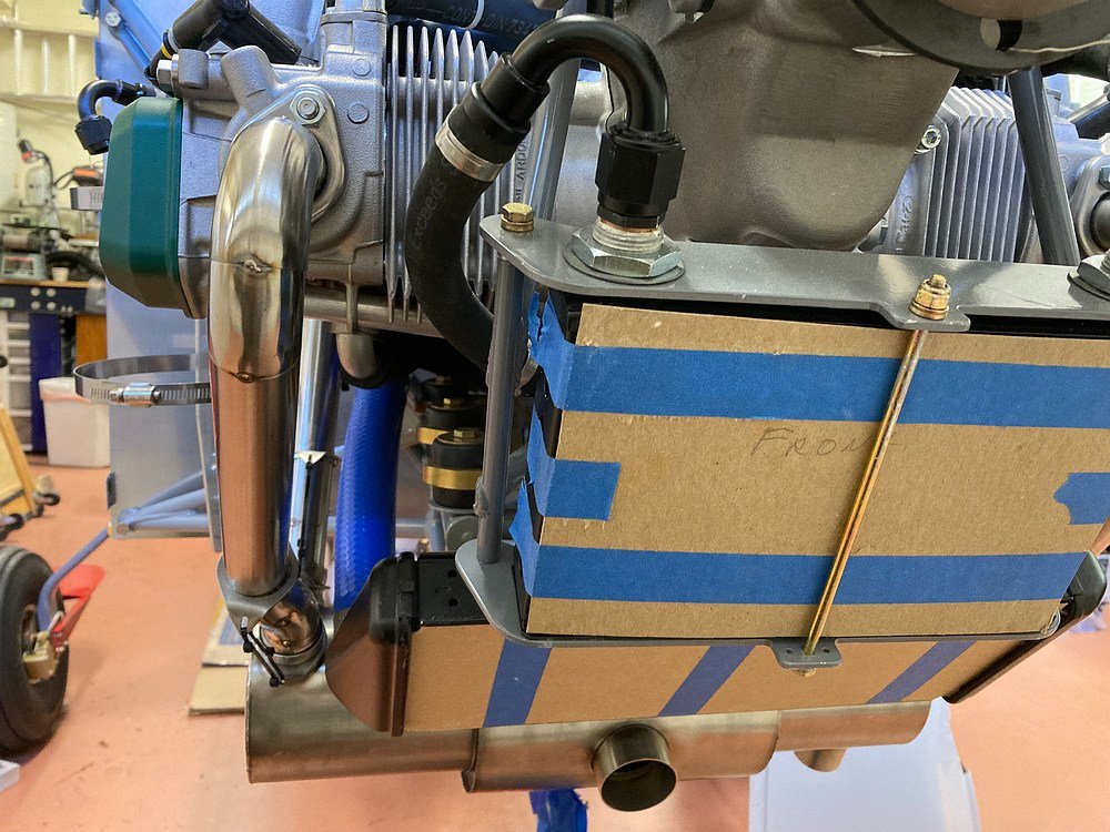

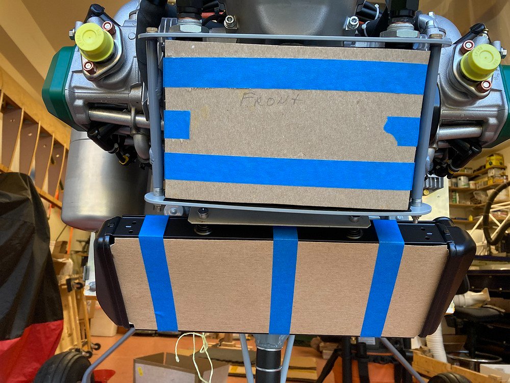

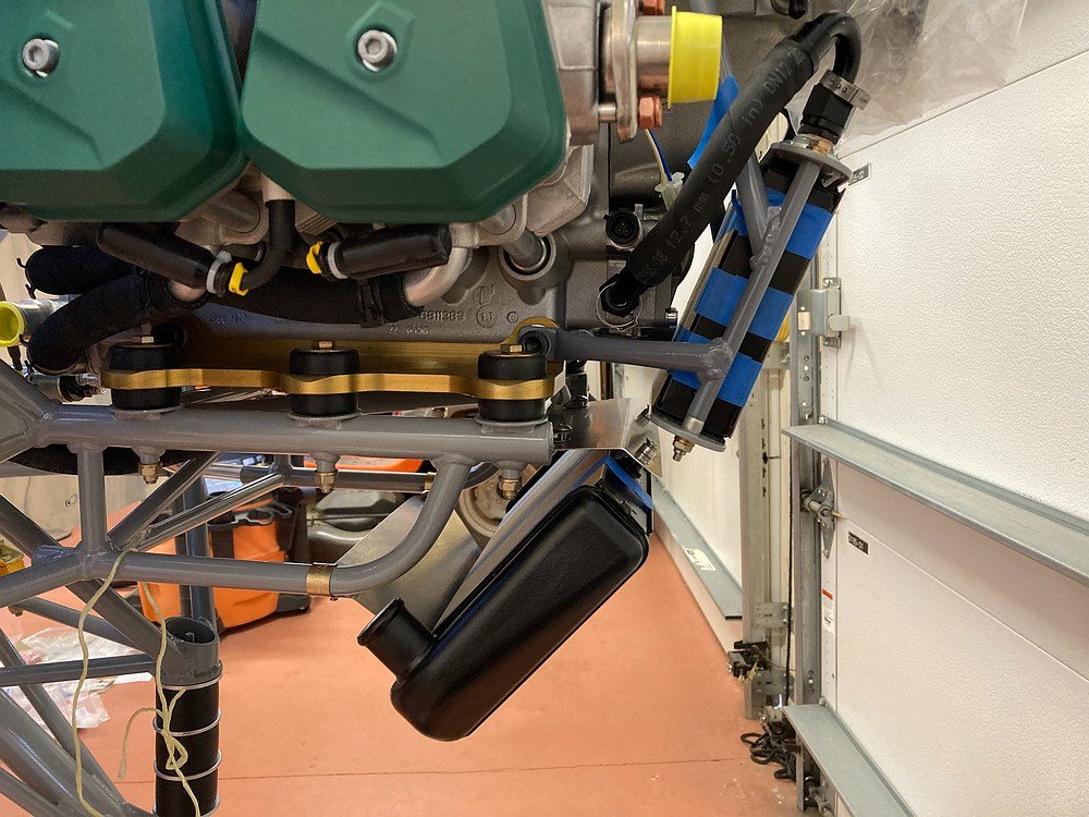

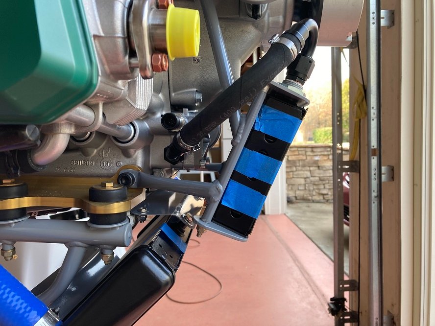

ROTAX предлагает три версии маслорадиаторов: 912 (UL, ULS) и 914. На фото вашей СУ видно, что установлен маслорадиатор предназначенный для ROTAX-914. Со-но вопрос: чем обусловлена установка самого мощного по теплосъему маслорадиатора.
Мне кажется это логичным, ставить самы мощный радиатор, и если слишком холодно прикрывать жалюзи, но в их краях гораздо чаще слишком жарко
Климатом. Наша Каролина хоть и Северная, но расположена на юге и летом у нас до +40С частенько бывает. Ну и опытом - за 15 лет три самолета с обычным радиатором показали, что неплохо бы иметь его побольше. Зимой просто заклеиваю часть радиатора алюминиевой фольгой для воздуховодов и все.
Радиатор на самом деле избыточный.
Там другая проблема воздух через него пропустить. Не идёт воздух туда, от куда выхода нету. Мало того если два радиатора спереди и выхода не хватает, то воздух через второй радиатор в обратку может начать выходить... В основном через ноздри задувает много слишком, так что дефлектор на цилиндры рекомендую очень.
Так же на воду и масло желательно отдельные каналы(с входом и выходом) , что бы они друг с другом под капотом не боролись.
На гезель2 так организован канал для водяного радиатора.
Все правильно говорите. Эта проблема была с самого начала - ошибка дизайна. По инструкции маслорадиатор должен был ставиться вплотную к маслонасосу, т.е. он просто закрывал бОльшую часть радиатора сзади. Это тоже повлияло на решение поставить радиатор большей площади. Это было самое простое решение вместо того, чтобы полностью менять конфигурацию и переделывать капот, который шел готовым.
Подумав немного я смог отодвинуть маслорадиатор немного вперед, вырезав фигурные пластины для его крепления вместо прямых. Таким образом мне удалось сдвинуть его вперед и получить зазор перед маслонасосом примерно в 50 мм - лучше, чем ничего.
На РВ-12 они тоже разнесены. Там водяной радиатор вообще сзади сбоку стоит.
Вплотную к маслонасосу ,вот это откуда такое требование. Можно ссылку. В рук-ве по установке двигателя есть требование: минимизировать длину магистрали разрежения т.е. всасывающую магистраль. А магистраль разрежения где начинается и где заканчивается?
У меня было разрушение кронштейнов крепления масло радиатора, крепится к двигателю.
Очень удобно при снятии капота, однако пришлось переделать как у вас на rv12...
Выскажу и я свое мнение и опыт по компоновке силовой установки на базе Rotax 912.😳😠😕☹️
Крепление радиаторов однозначно через резиновые амортизаторы. На водяном там все уже предусмотрено. Крепление к двигателю очень неправильная идея.
Плюс ко всему температурное расширение радиаторов при нагреве до 90 градусов на характерном расстоянии между узлами навески составляет ~ 0.8...1 мм.
Площадь выходных отверстий системы охлаждения в капоте должна быть в два раза больше входных (всех). Воздушное охлаждение цилиндров - однозначно родной дефлектор Rotax или по образцу как сделали чехи сверху капота над цилиндрами воздухозаборники NASA.
Обдувка маслобака тоже хорошая вещь.
При остановке двигателя желательно обеспечить выход горячего воздуха из подкапотного пространства. Неожиданные паровые пробки в топливной системе практически исчезают.
Обязательная герметизация зазоров между радиаторами и входными отверстиями.
Применение термостатов в водяной и масляной системах охлаждения сильно упрощает жизнь, ускоряет прогрев, сохраняет ресурс и расход топлива.
Установка жалюзи на радиаторах тоже неплохая идея.
Касательно моторамы самолета Андрея.
Такое крепление к слабенькому картеру Ротакса обеспечивает подвижность половинок картера и обусловливает износ привалочных поверхностей вследствии фреттинг-коррозии. Поэтому желательно соединить оба уголка моторамы жесткой на изгиб плитой, или профилями (только места под них нет).
Такое же крепление придумал когда-то на Бекасе. Просто и легко, но картер начинал довольно быстро сопливить. Авиагамма как раз и сделала по этому поводу замечание.
В инструкции по сборке набора самолета, а не от Ротакса - "взять кронштейн маслорадиатора (который поставляется производителем набора) и прикрутить его вот сюда". Все остальное сделано по Ротаксовскому руководству.
Кронштейн радиатора, кстати, сделан под меньший радиатор - там на фотках видно проставки, которые я поставил, чтобы радиатор побольше установить.

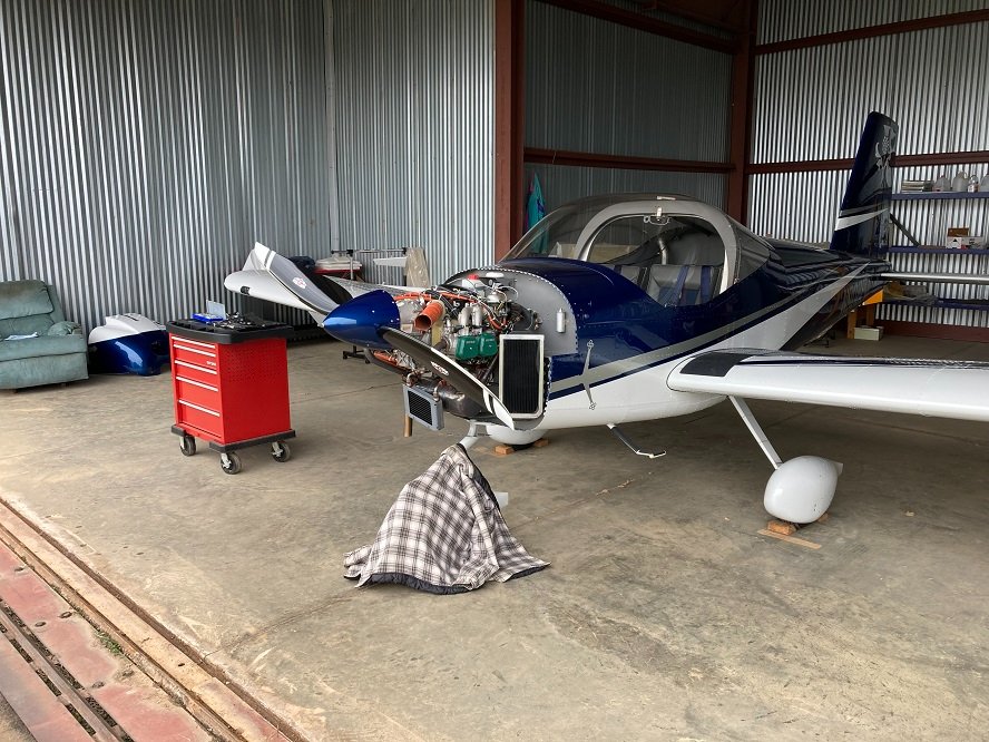

Построил сегодня наполеоновские планы. У нас в ЕАА клубе каждую первую пятницу месяца проводится что-то типа киновечера. Сначала народ общается на темы строительства самолетов и в заключение кино на авиационную тему, часто это ретро фильмы.

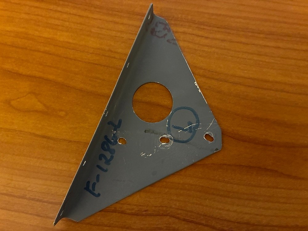

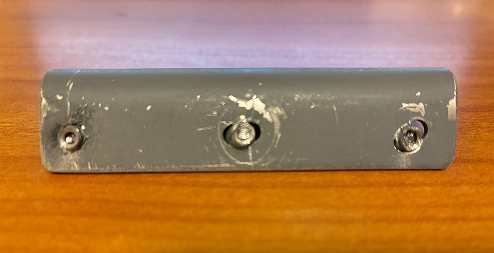

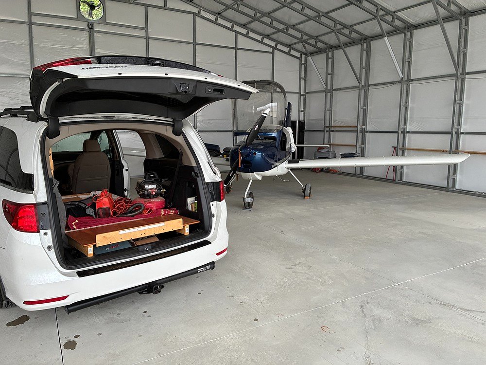

Я решил с утра поехать и сделать сервисный бюллетень на РВ-ишке, типа че там - заменить 6 заклепок на кронштейне сервопривода автопилота на более прочные. А после этого полететь на киновечер, темнеет сейчас поздно и я успею засветло вернуться, а домой ехать можно и в темноте. Ага... щас...
Приехал при дождичке и пришлось загнать вэн в ангар, чтобы не бегать на улицу за инструментами. Мексканцы в поле под дождем садили табак на соседнем с полосой поле ну а я полез в самолет.
Я заподозрил неладное когда залез в хвост самолета и увидел на кронштейне нестандартые заклепки с очень большой головкой. Когда же я отсверлил головки мне стало понятно почему их поставили - чтобы прикрыть вот это безобразие. Пришлось мне полностью снимать кронштейны, чтобы потом их заменить на новые и, естественно, никуда я не полетел.
Чего только не увидишь в самодельном самолете...

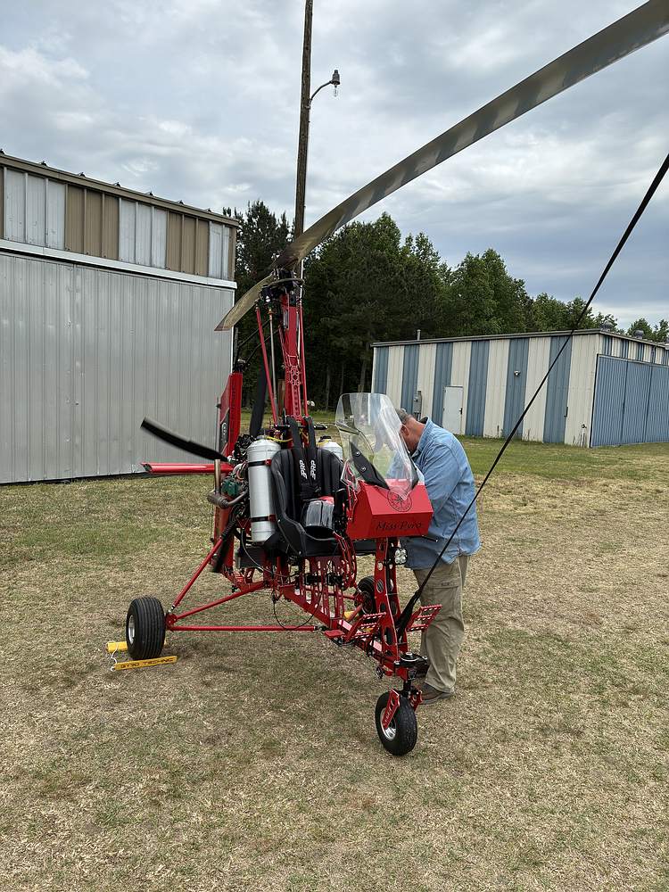

Когда уезжал домой бывший подводник выкатил свой автожир на предмет полетать и стал прогревать двигатель. Я ждать не стал и поехал домой.

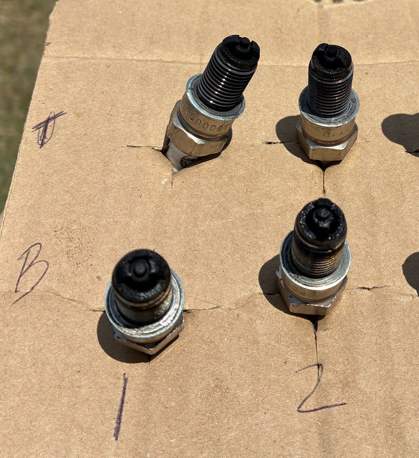

По Хайлэндэру повторилась ситуация прошлого года. Дилер, наконец-то, ответил и восхитился моим тестом и сказал, что надо думать о пересылке к ним моих головок и моей "тестовой аппаратуры", чтобы проверить мои результаты для Ротакса. Ну да, разбежался... Чтобы он потом мне сказал, что да головки плохие, но поскольку у меня гарантия кончилась мне надо купить у них новые. Тут это называется попасть в заложники к авиамеханику. Я сделал встречное предложение - они шлют мне новую головку, а я им старую. Потом я летаю с новой головкой и мониторю остальные цилиндры. Дилер тут же перестал мне отвечать. В предыдущих емайлах мой вопрос а нормально ли это иметь немного масла в цилиндрах нового двигателя он просто проигнорировал.

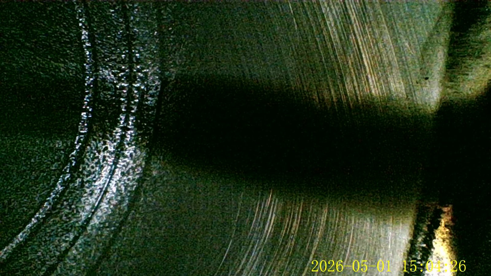

Но у меня появилась новая интересная информация - я заглянул в цилиндры РВ-ишки и увидел там то же самое в одном цилиндре.
Потом на киновечере обсудили это с мужиками и один из них (тоже с РВ-12) дал мне фотку своих свечей - на некоторых цилиндрах ну прям как у меня.
Похоже, что эта проблема существует уже давно и просто народ на нее не обращает внимания, меняют свечи и все. Может именно поэтому дилер не отвечает на мой вопрос? Знают, но молчат - продажи идут и никто пока не убился.
Вид у свечей , как у 2-тактакника,причем, если смесь очень "богатая". Мужики то не знают; R-912 -это не двухтактный двигатель. Не нужно масло с бензином смешивать.🙂
