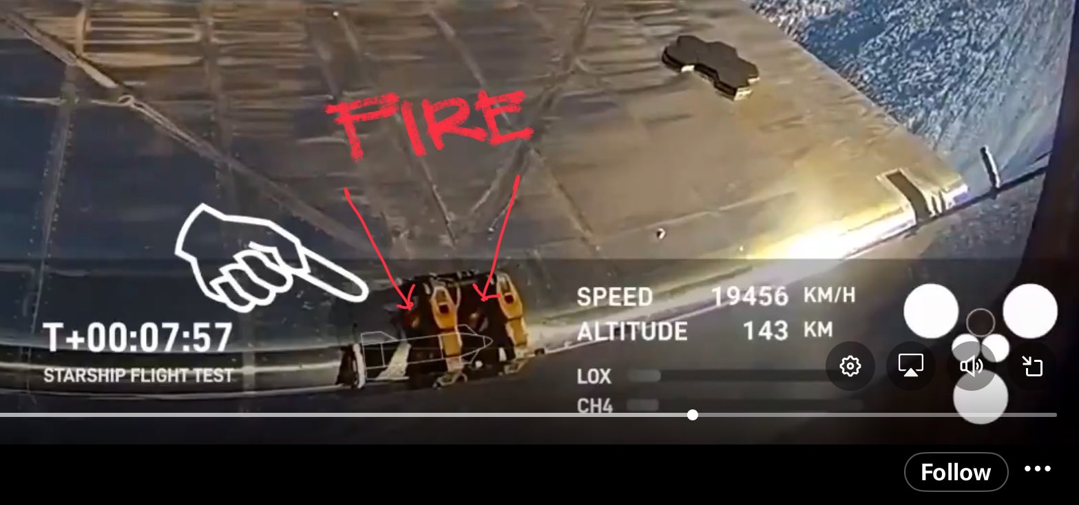

Это был первый полет новой версии корабля в которой изменена силовая схема корпуса и кроме того впервые в корабль были загружены 10 имитаторов спутников Старлинк полного размера каждый весом по 2 тонны что создало дополнительную нагрузку на корпус. Уже на этапе подъема на камерах стала видна деформация обшивки.

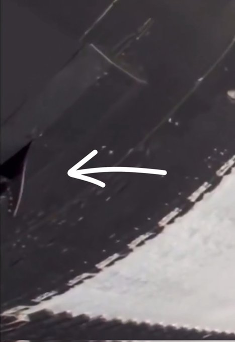

А далее появилась и видимая утечка топлива. В месте шарниров подвески задних поверхностей.
По мере исчерпания запаса топлива при сохранении тяги перегрузка и напряжения в конструкции увеличились. За 15 секунд до потери телеметрии стали последовательно отключаться двигатели. После потери трех центральных управляемых двигателей корабль стал неуправляемым и стал быстро отклоняться от курса. При выходе за границы коридора скорее всего сработала автоматическая система прекращения полета (FTS) и прервала полет подрывом зарядов.

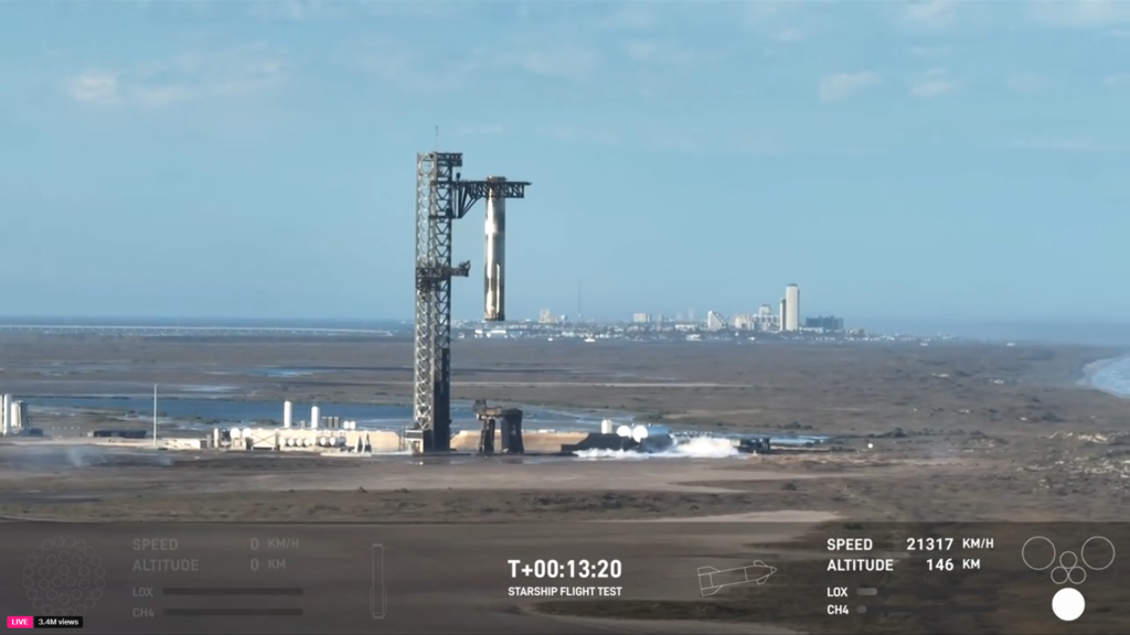

Ускоритель успешно вернулся и пойман стартовой башней.
