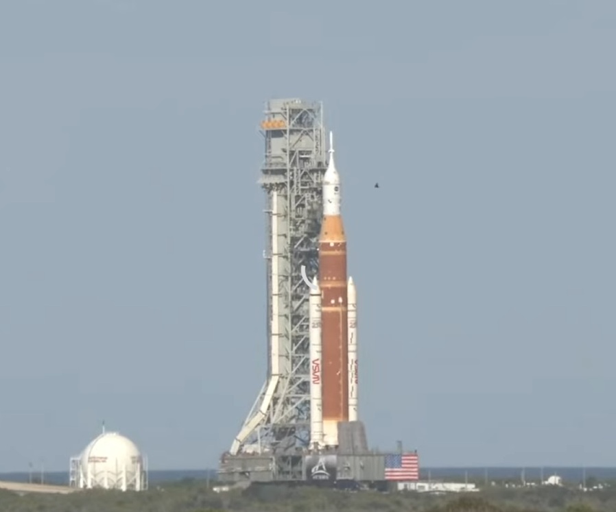

Ракета SLS для пилотируемой миссии к Луне вывезена на стартовую площадку.
Ракета перевозится на гусеничном транспортере в вертикальном положении прямо на мобильном стартовом столе вместе с башней обслуживания.
