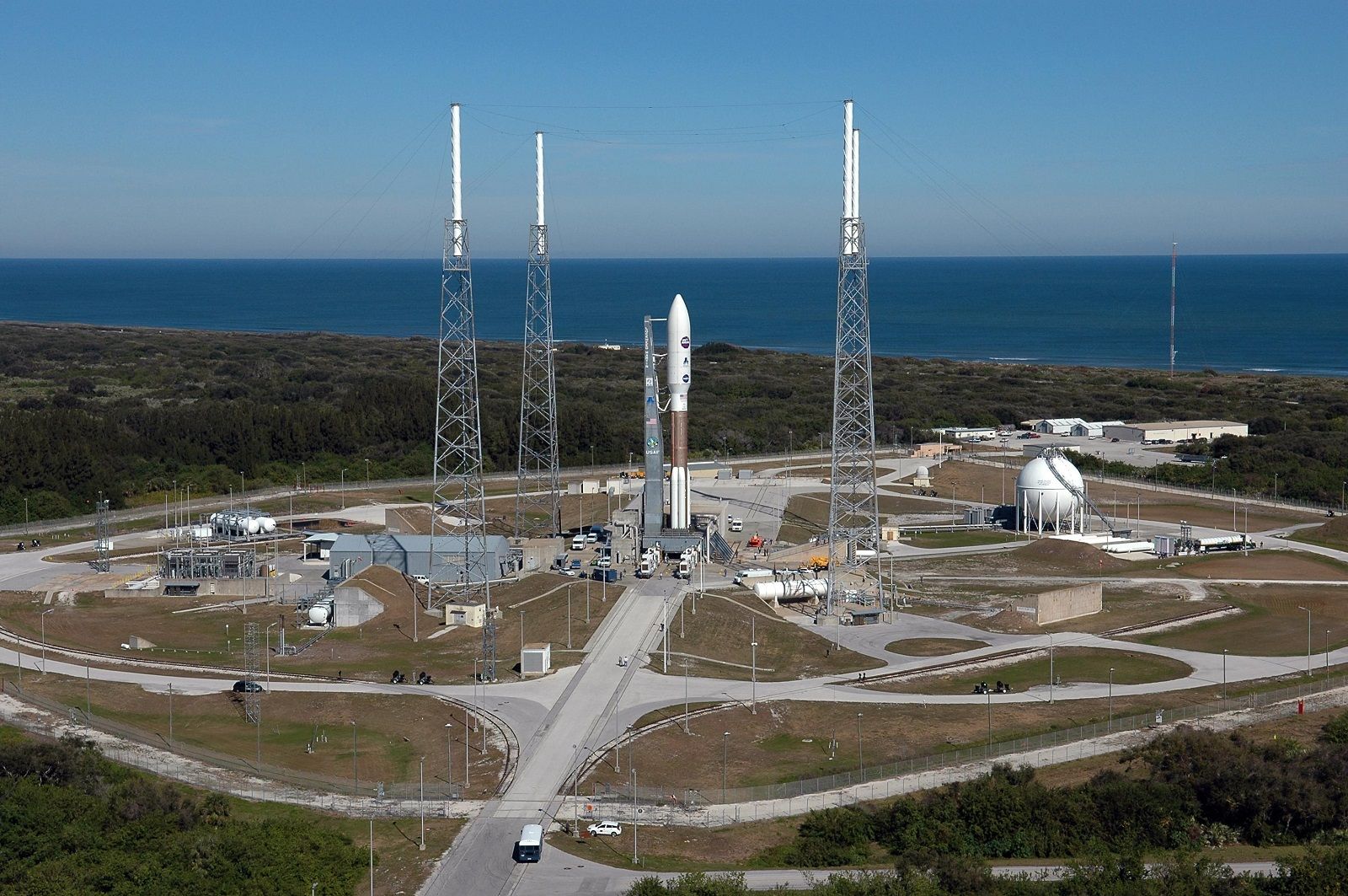

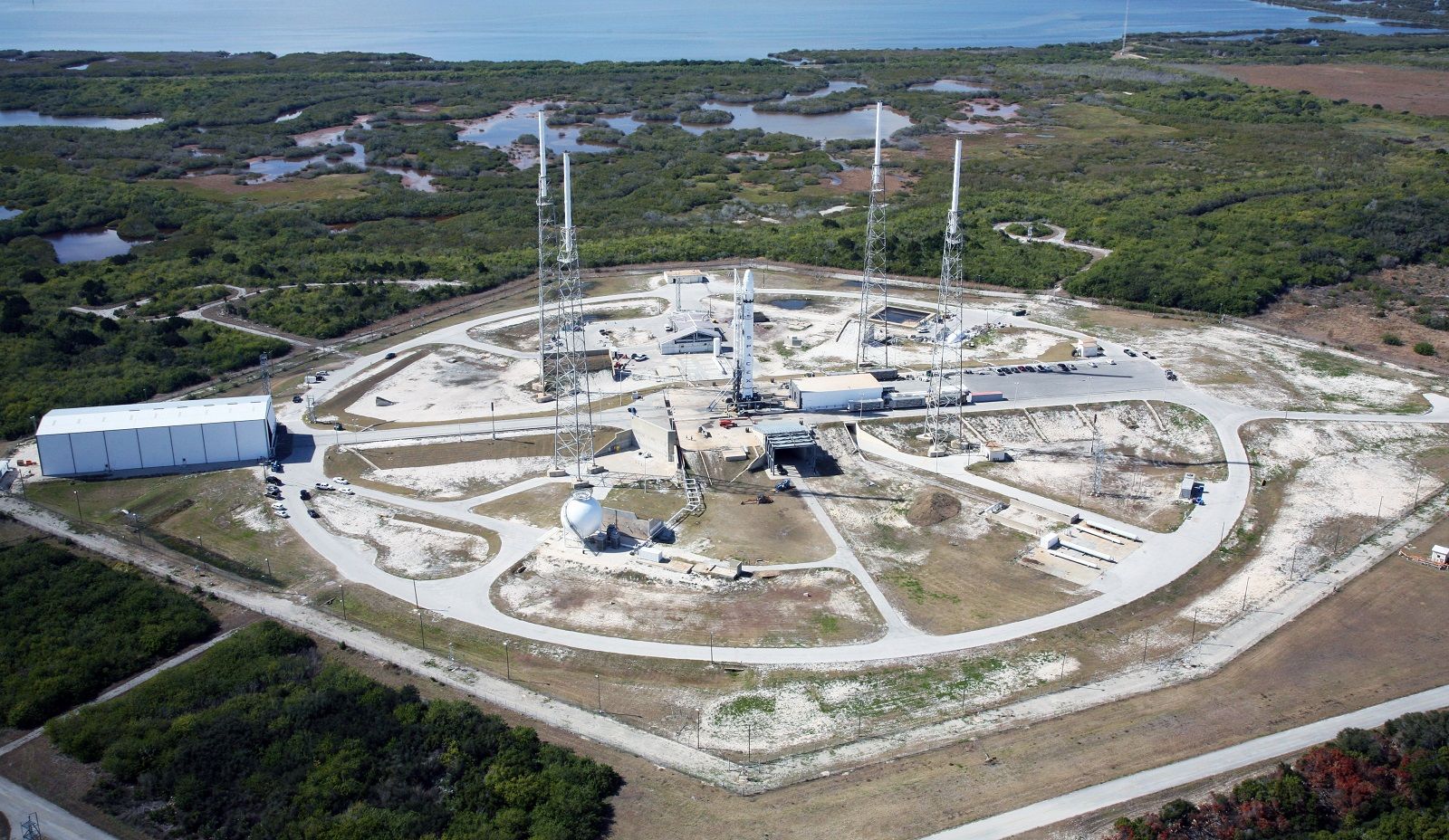

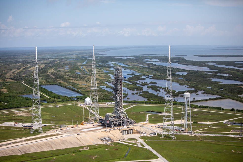

Вода в яме отдельная проблема для мест возле океана. Высокий уровень грунтовых вод и копать газоотводный канал тут сложно.
Приходится вместо этого насыпать огромный холм в котором уже проделывать каналы. Это очень долго и дорого.
Вот например 39 40 и 41 площадки
