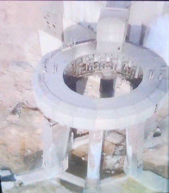

Ну что. Положительная сторона - старт выжил. Отрицательная сторона - с такой надежностью Рапторов летные тесты пока что преждевременны.
Из 33 двигателей уже на старте сразу не работали 3 а чуть позже еще 3. Ну и по мелочи пожар в хвостовом отсеке, отказ управления вектором тяги.
Очень нужно бы протестировать всю первую ступень в сборе на стенде причем на полное время работы. Как это делали с Сатурн-5 и СЛС.
Не знаю правда влезет эта ступень на B1/B2 стенд или нет и сколько это будет стоить.
Там столько проблем может выявиться что трудно перечислить. Гидроудары, вибрации, перегревы двигателей из за взаимовлияния.
Повреждения стартового стола. Сказывается его упрощенная конструкция без газоотвода. Возможно отказ двигателей вызван повреждением отсека ударной волной отраженной от земли и обломками.
