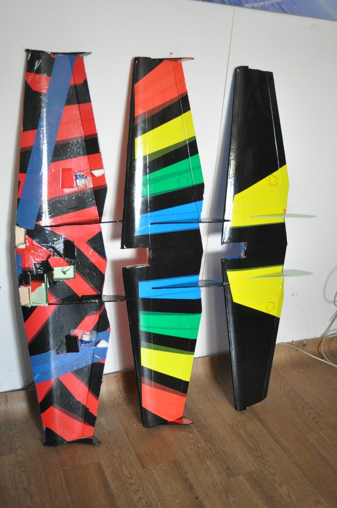

Очень интересный материал, я тоже а этом году к нему присматривался, но для самолётиков поменьше(метр размаха) на рули вместо бальзы.
Смотрится на деревянном самолёте как-то странновато, но после тарана угадайте что уцелело)))
На свой проект большого(не очень большого, но самому летать) самолёта его пока не применю, меня и так за этот проект мучиют и не поддерживают, а с такой стекляшкой вовсе съедят... Но сама идея понравилась, и оклейка фольгой тоже замечательная идея.
Ну а теперь по делу. У меня была такая идейка, использовать направление слоёв для формирования профиля. Применил на бойцовке, вроде-бы успешно.
Суть идеи такова:
Если взять крыло с сужением и расположить слои вдоль передней кромки, то направление слоёв относительно задней кромки будет диагональным.
При размещении распорки(лонжерон) между листами обшивки, области впереди и позади распорки будут поразному сопротивляться изгибу и образуют разную дугу.
Таким образом диагональные слои позади лонжерона дают более прямой хвостик профиля, а продольные впереди более пузатый носик.
Правда на бойцовке ещё помогает склейка задней кромки под определённым углом.
Переднюю кромку часто делают перегибом листа. Внешнюю сторону оклеивают скотчем, а внутреннюю слегка продавливают по линии сгиба. В общем сборка почти аналогична сборке поликарбонатного крыла.
Надеюсь эта информация чем-нибудь поможет ;)

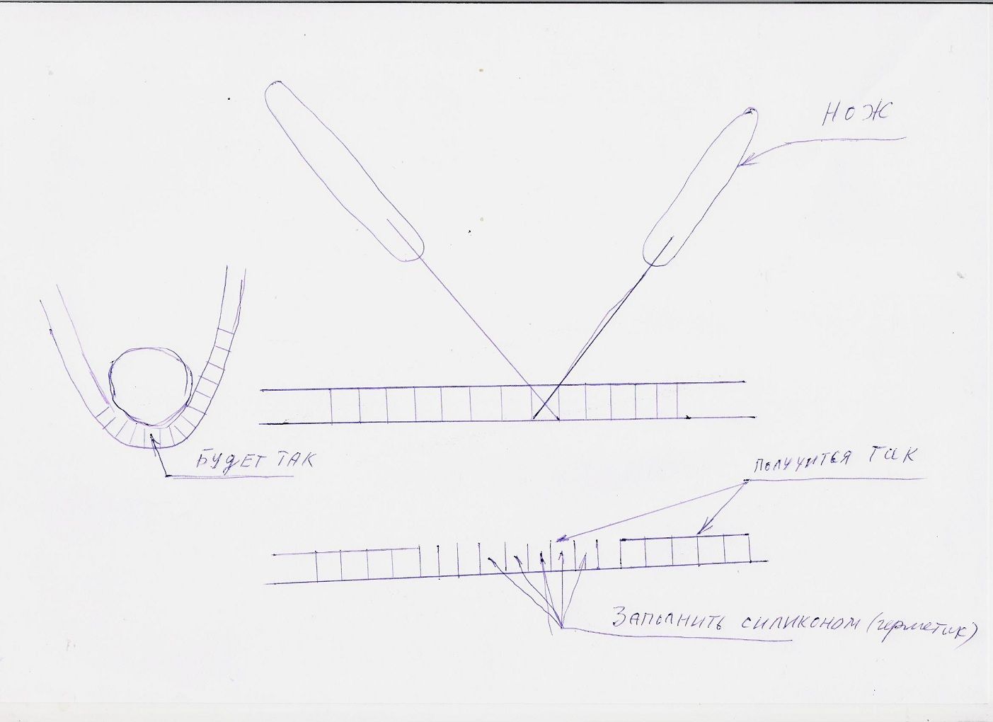

И так при изгибании поликарбоната вдоль слоёв я делаю так. Беру канцелярский нож слегка затупляю кончик и строго по диагонали удаляю несколько перепонок перепонок. По диагонали ножичек идёт. Перепонка легко удаляется  затем беру силикон и металлическим шпателем заполняю образовавшуюся гребёнку. На рисунке должно быть понятно.
И не дав застыть силикону оборачиваю трубу. после отвердевания получается  красивая кромка.
Да а если жидким гвоздём заполнить будет в обще как кость.

А зачем полностью удалять полоски изнутри,вырезать их,если просто прорезать их,пусть налезут друг на друга???
   Вот не знаю как кто - но сколько я на форуме а мне всегда вот такие картинки (от руки и всё понятно) доверия больше внушают (и информации больше несут) чем  "капутерная графика" ...
