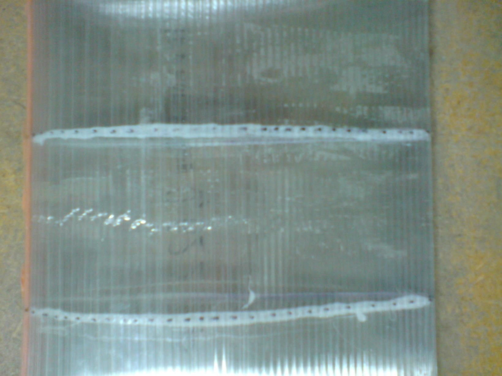

Вспомнился вопрос чем клеить поликарбонат....
Сегодня впервые попробовал работать с клеевым пистолетом.
Очень интересная штука. Вставляешь стержень клеевой даёш нагреться  и выдавливаеш нажимая на курок.  Клеит поликарбонат намертво. Теперь как говорится испытания временем. В обще я даже не ожидал на сколько удобная штука. Залить, заполнить, за герметизировать.

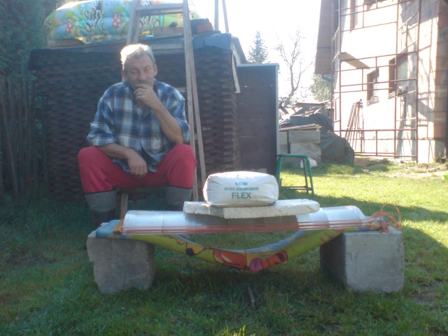

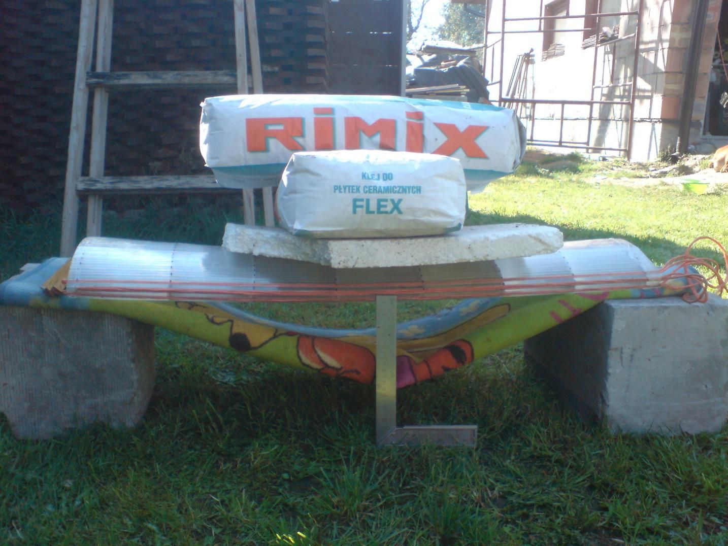

-насчёт склейки поликарбоната=есть "продажные" клеи,но дороговатые и мало нами исследованные.
но видится мне,что Володья из Крыма\ IVL\ сделал хороший клей
из поликарбонатной стружки и растворителя=держит на присланной мне модельке совсем крепко =нагружал больше 50кг
в середине и не трескался!
