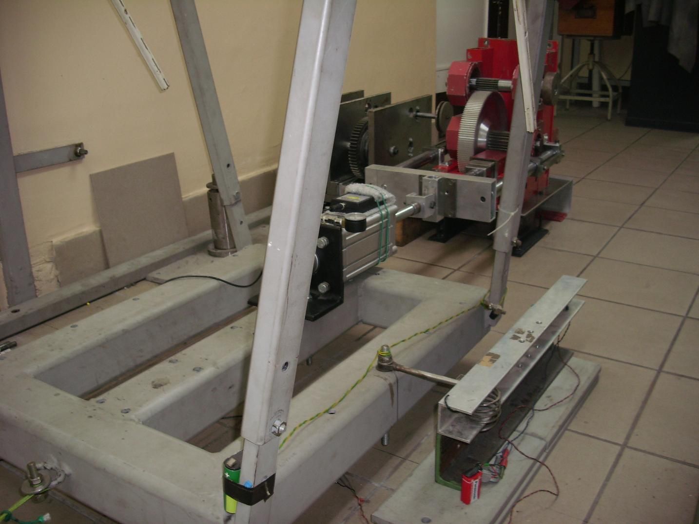

-я для своего тормозного динамического устройства зробил
тесёмку из кевларового ровинга \дешёвка\,наклееного но липкую изоленту=работает,не растягивается! почти вся кинетическая энергия
80-кг.маятника "проскакивает" в 0,4 кг. маховичёк...
