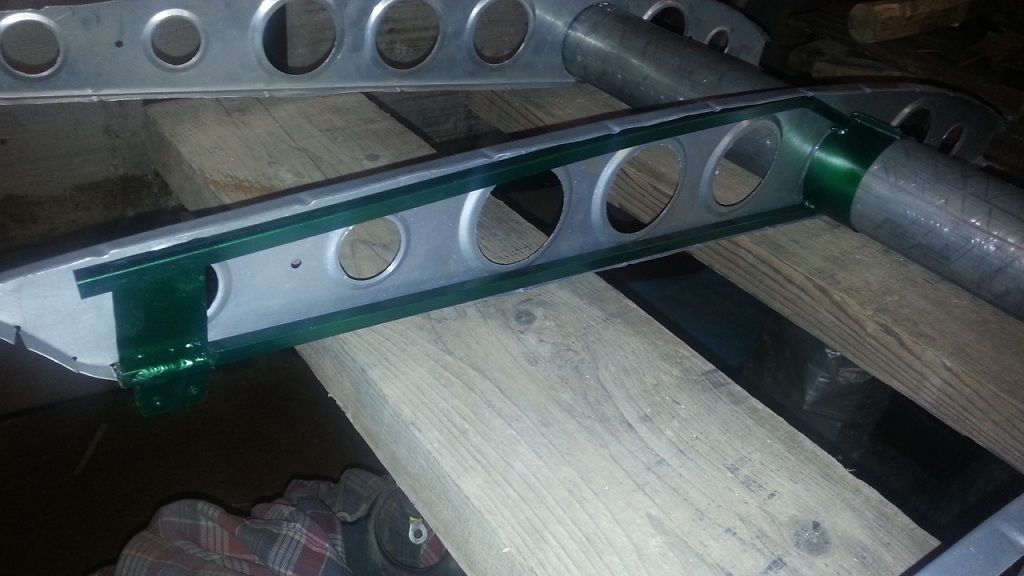

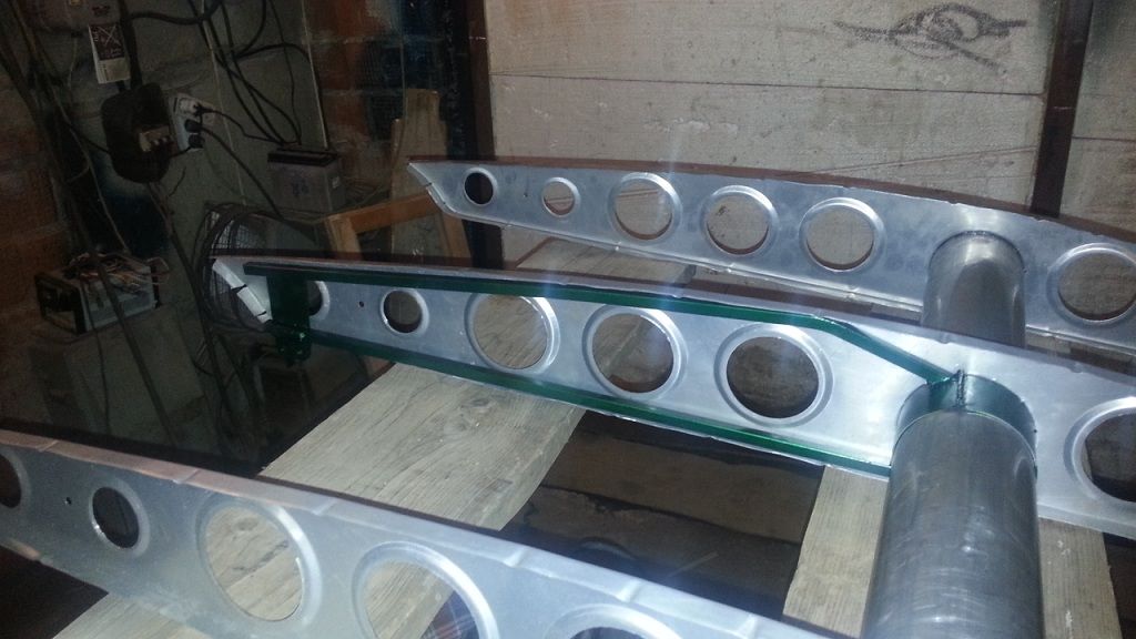

Юрий Александрович, заднего лонжерона у вас нет, а узлы навески элерона (на фото разглядел три штуки), как я понял, расположены на силовых нервюрах из стальной тонкостенной трубы... А нельзя ли попросить поподробнее это место осветить? Если вы на этой консоли не фотографировали конструкцию этих узлов, снимите на следующей консоли, пожалуйста. Очень интересно, как вы обошлись без заднего лонжерона.
Да вы правы Андрей. Заднего лонжерона нет. Проанализировав работу крыла я пришёл к выводу что он не нужен. Достаточно усилия, возникающие при отклонения элеронов, передать через силовые нервюры прямо на лонжерон. Так как труба с лёгкостью с этим справляется(лонжеронная) а значит вместо заднего лонжерона достаточно простого обода( задней кромки) В этом и прелесть расположения лонжерона вблизи центра давления При этом даже отпадает необходимость заднего подкоса.При условии достаточно прочной корневой нервюры. Но если вы проанализируете работу элерона то поймёте, что усилия крутящие, на таком крыле, не на столько велики. Много ли нужно приложить усилие для отклонения элерона. Так вот Данное крыло подобно элерону. Практически сбалансировано благодаря размещению лонжерона в районе центра давления. Вы скажете а как же если закрылок..... Всё так же закрылок тоже передаст крутящий момент через силовые нервюры. Вот пока и всё. Сегодня подготовил скелет второй полуплоскости, за выходные возможно обошью.  Если подкуплю поликарбонат не правильно раскроил теперь не много не хватает.
Спасибо за разъяснения, Юрий Александрович, но теория то как раз мне понятна.  Мне не понятно, как именно силовая нервюра крепится в районе задней заделки крыла. Как я понял, к силовой нервюре приварена пластинка тонкого листового металла, имеющая кривизну задней кромки, которая просто приклёпывается к листу дюраля задней кромки?
Вот как я вижу этот узел... Где я ошибся?
Нет Андрей такая нервюра не может называться силовой, это просто распорка.
Ага?! Вот я и наврал... А как же сделано у вас? Может покажете,  😀 а то я уж тут ещё рисунки рисую....  😉 ... но это то как раз и есть - то, что мне не понятно!  :-/
Вот так Андрей выглядит силовая нервюра. Стандартная нервюра является стенкой заклёпывается к силовой.
