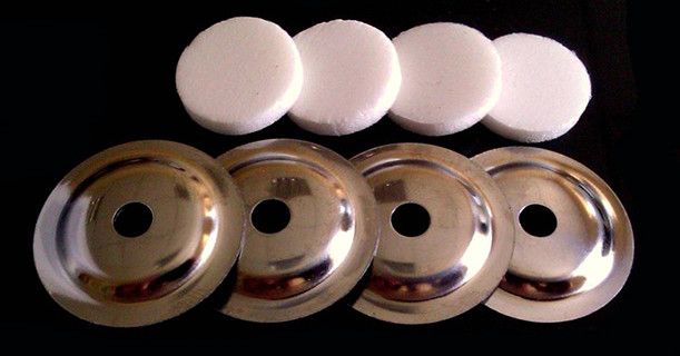

    В том сообщении и о металлических термошайбах идёт речь а пластмассовые показал по тому что они большие и так легче понять принцип.
  Задумайтесь какая будет толщина если оставить просто шайбы и исключить полоски алюминия как это делает Юрий(в место них оставить только шайбы из алюминия)
  Эти шайбы со шляпками заклёпок будут не толще полосок алюминия с заклёпками (только убирается ещё и "бугор" от перемычек из полосок )идущий по ширине крыла от заклёпке к заклёпки...
   (разжевал уже так что самому читать не вкусно)
      Вот на картинке к примеру шайба...
Если её начать подтягивать вытяжной заклёпкой к материалу то центральная часть бугра сомнётся и сядет на материал.
Но вот беда - вы забыли под этой шайбой прокладку.
Если смотрим на это соединение с боку то видим что прокладка хоть и оставила толщину но она будет не больше высоты самой шляпки...  (если прокладка с ДЫРОЧКОЙ под толщину рабочего тела заклёпки)
