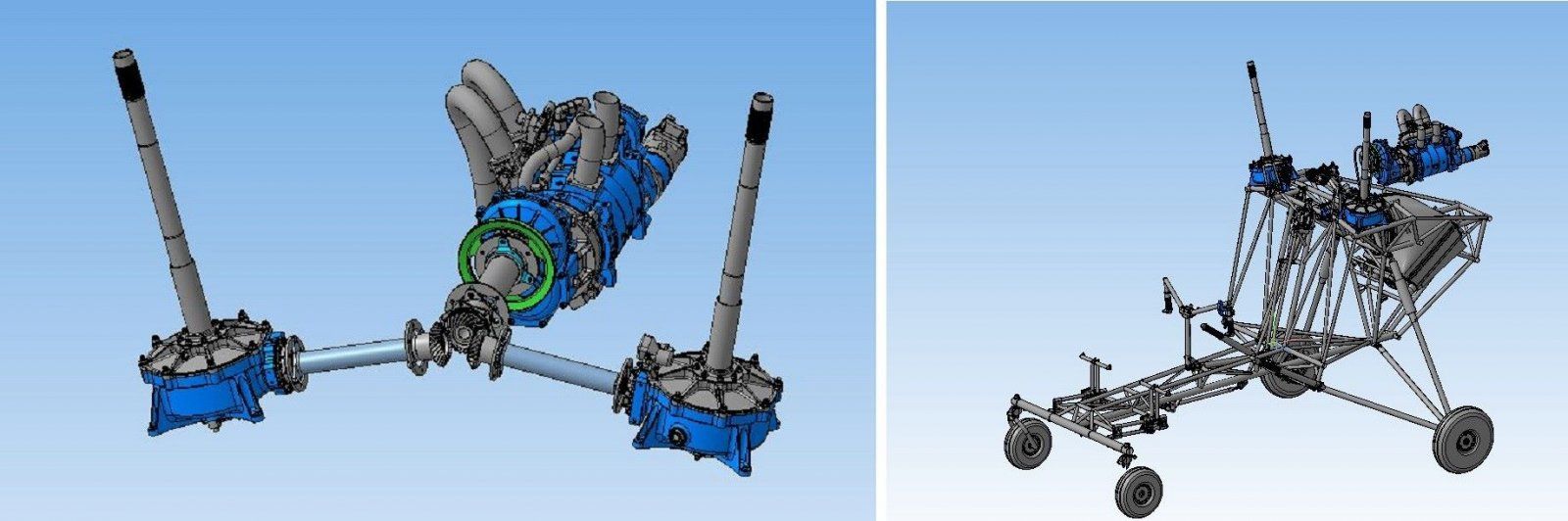

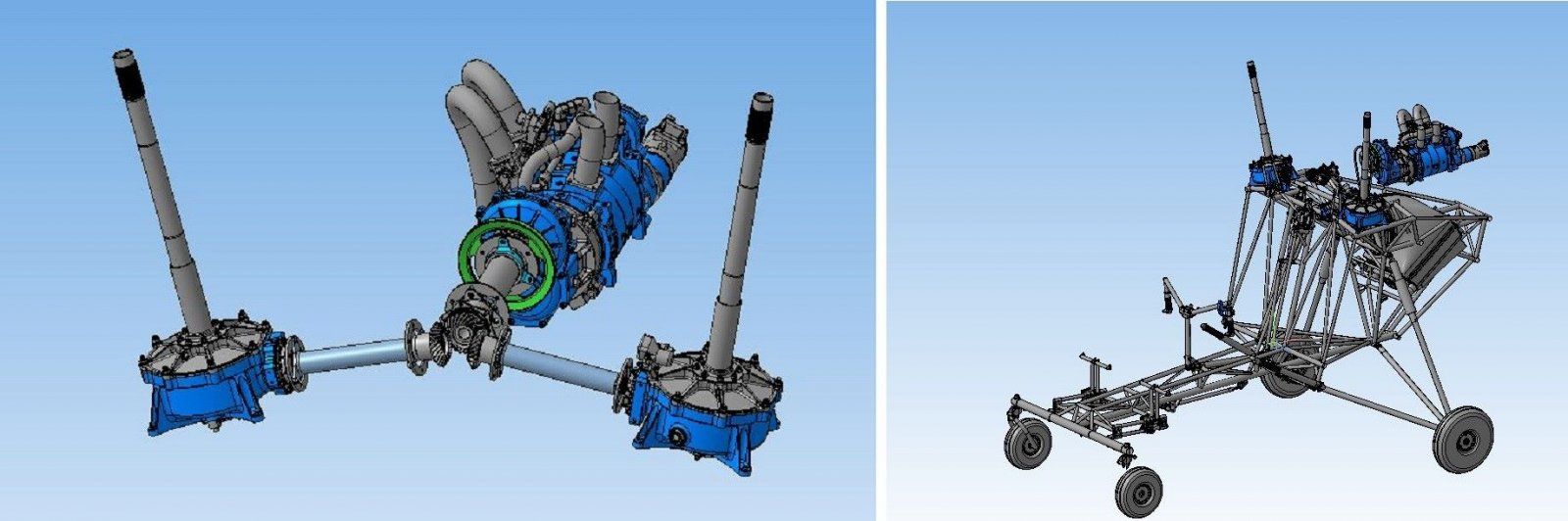

А под какие диаметры винтов, планируемый взлетный вес с этим ДВС на 200л.с. ?
У поперечной -два винта диаметром 3,8м, взлетный -650 кг, максимальный у земли - 700 кг, пустой 350 кг. Диаметры из-за ограничения при езде по дорогам со скадываемыми лопастями -2,2м. У синхрокоптера диаметры побольше, под рукой нет этого проекта, точно не помню. Там ограничение по высоте концов лопастей- 2м над землей, чтобы головы зевакам не рубить, поэтому угол наклона винтов меньше обычного и втулки разнесены далеко.

Можно узнать вес трансмиссии с картинки поста 223? Диаметр трубы и вес рамы?
У меня пока в редукторе 3 шестерни с эластомерными демпферами , можно и 2, но тогда гидромотор нужен большего объема.

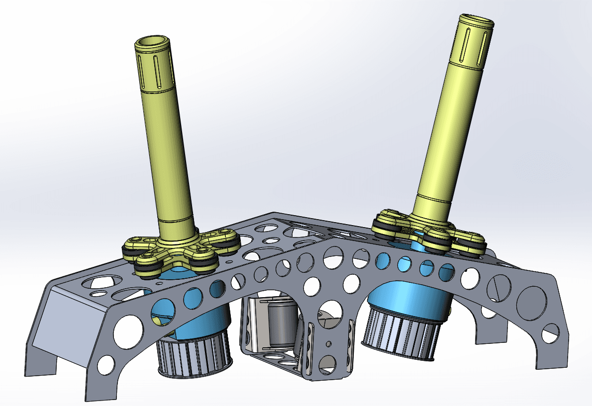

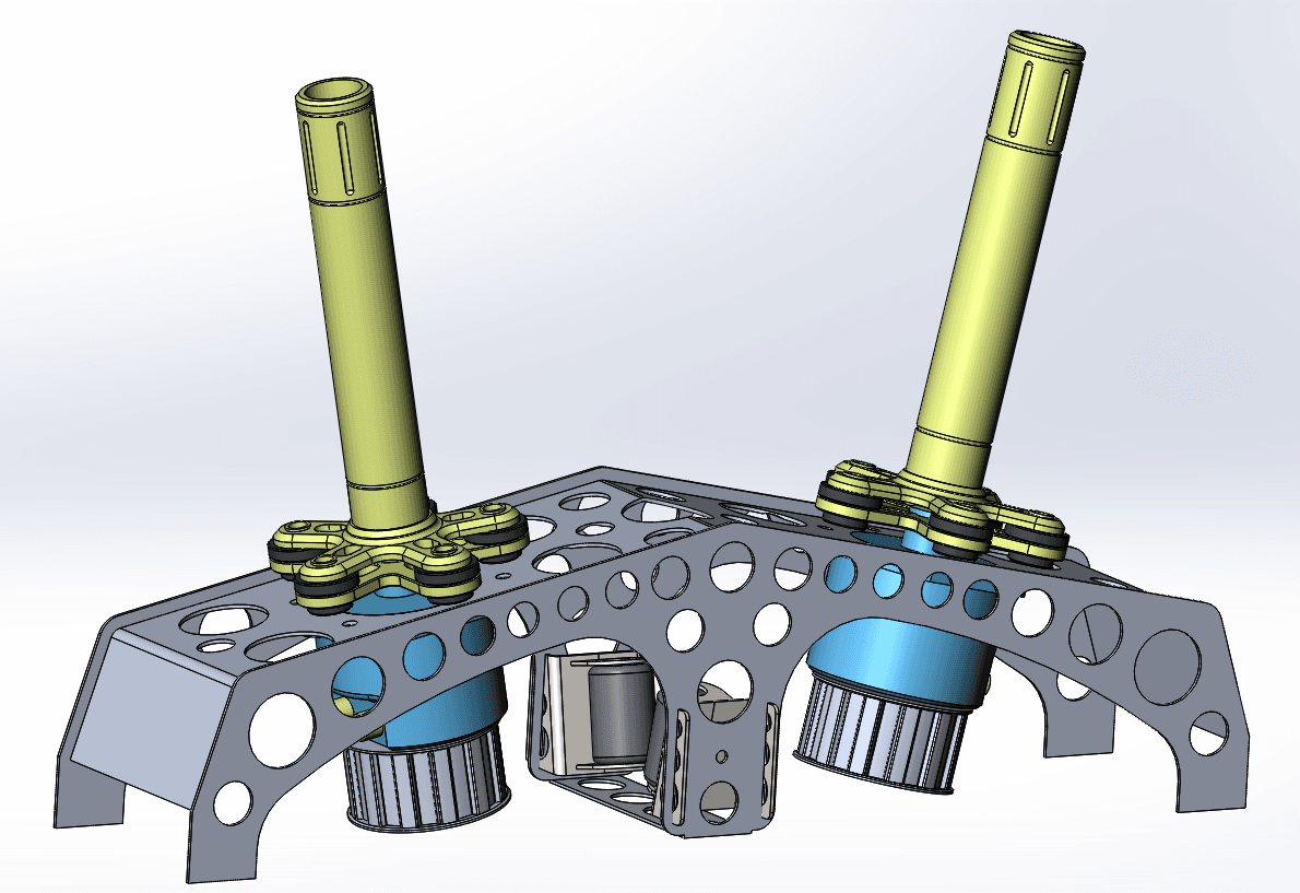

Рисуется потихоньку редуктор. Развал 24 градуса, передаточное 1:3. Валы втулок НВ полые. Можно будет просунуть толкатели для механических ВИШ , как индивидуального управления , т.е. 2 сервомотора. Так и коллективного, т.е. одной сервой через общее коромысло.

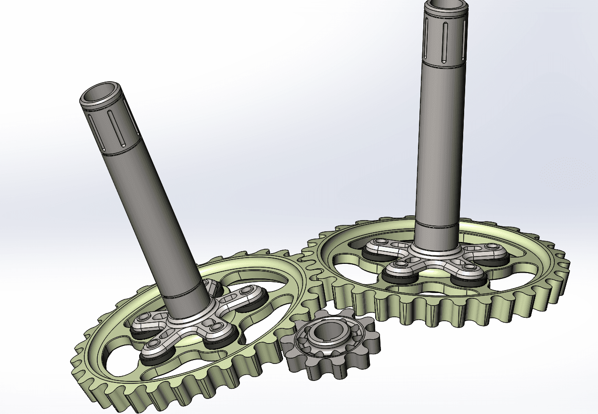

Валы в одном направлении вращаются?
Нет конечно, ремень двухсторонний. 8-ой идет. Эта картинка от сборки первого приближения. Была мысль на согласование пластиковые шестерни из ПА-66/римамид, но громоздко получается и закрывать чем то же надо. А то как в зацепление, что то упадет и пушной зверек нарисуется.
