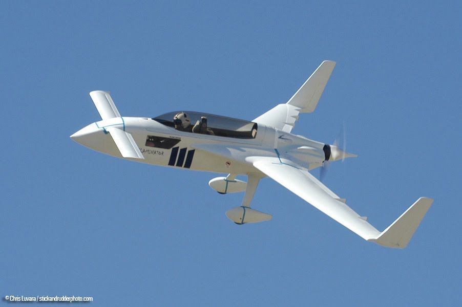

Доброго времени суток! Очень интересует инфа связанная с этим самолетом, чертежами и используемой технологией постройки.  Большинство приведенных ссылок на ветке про этот самолет:

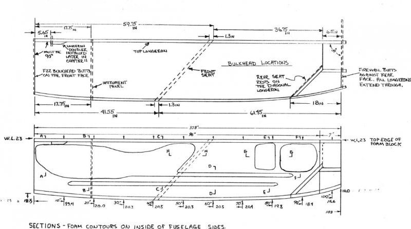

Меня интересует применяемая в нем технология изготовления. В самых общих чертах с ней знаком,  естественно этого нелдостаточно. Хочу построить уменьшенный образец, под более слабый движок, с некоторыми изменениями.
Очень интересует конструкция фюзюляжа. Есть ли там лонжероны как таковые? Или это "просто коробка" из пенопласта обклеенная стеклотканью? Шпангоуты тоже композитные или фанера?
есть
композитные

Усиления имеются, в виде вклеенных деревянных стрингеров (так кажется правильней их назвать). Но смущает материал для фюзеля - пенополивинил (дальше, наверное, хлорид). Как писал админ ака Velocity - Dyvinicel, но есть различные аналоги, только насколько они подходят, не знаю, я пока не проверял рекламные характеристики этих пенопластов, так что врать не буду. А самолетик очень красивый, жаль только что вряд ли такой появится на ДВ (тем более Сахалине).
А чего смущаешься? Там пенопласт обклеен стеклотканью
По два слоя с каждой стороны. Получается сендвич.  Пенопласт работает только на сдвиг и все.
