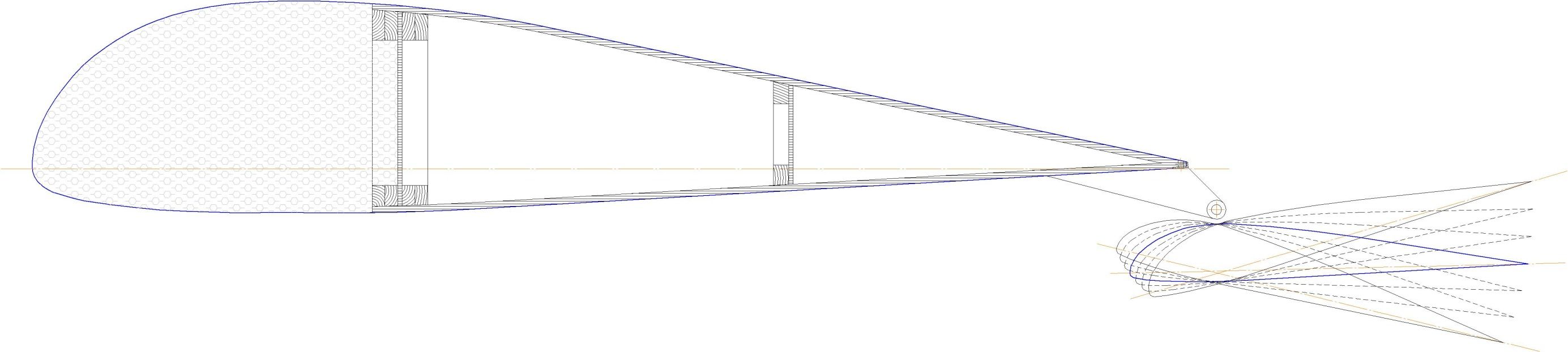

Вопрос по навесным элеронам....Не путать с реверсом элеронов связанных с недостаточной крутильной жесткостью крыла.
Ниже изображение навесного элерона.  Сам элерон похож на уменьшенное крыло и вероятно создает определенную подьемную силу. Носик элерона вверх- его подьемная сила увеличилась-"толкнули крыло",получили крен и наоборот.  Угол атаки крыла и элерона примерно одинаков(при нейтральной ручке). А если крыло находится на больших углах атаки (элерон тоже) и мы отклонили носик элерона вверх для крена? Получается срыв на элероне. Не увеличение, а падение подьемной силы. И получаем крен не в ту сторону куда отклонена ручка.....
  Или падение Су элерона  компенсируется  увеличением его Сх  +  уменьшение подьемной силы другого элерона( носик вниз-уменьшается угол атаки)и управление сохраняет "нормальность"? Хотя и ухудшенную  Не пойму....
Это почему это "тоже"? Это оно для крыла угол атаки большой, и это проблема профиля носка крыла, наличия или отсутствия предкрылка и т.п. - и мы предполагаем, что до срыва на самом крыле мы заведомо не дотягиваем. А элерон у нас находится в уже скошенном потоке после крыла. Грубо говоря, раз носок элерона находится под нижней поверхностью крыла, поток там при любом угле атаки течёт практически параллельно этой самой нижней поверхности крыла. Т.е. угол атаки для элерона определяется только его положением относительно крыла, а от угла атаки крыла практически не зависит.
Ну вот в том, что щелевые закрылки на самолётах работают в нужную сторону, когда их выпускают вниз, Вы не сомневаетесь? Даже на минимальных скоростях и предельных углах атаки, скажем, при посадке в полностью выпущенными. А это - практически то же самое, что щелевой закрылок, только в более примитивном виде, как бы постоянно выпущенный, и только качаемый по углам.
Не знаю, может, если градусов на 80 вниз и более такое дело повернуть, тогда, может, и удастся добиться какого-нибудь "реверса" со срывом или просто потери эффективности, а если не маньячить, то в пределах градусов 30, как и закрылки, всё должно работать в правильном направлении.
