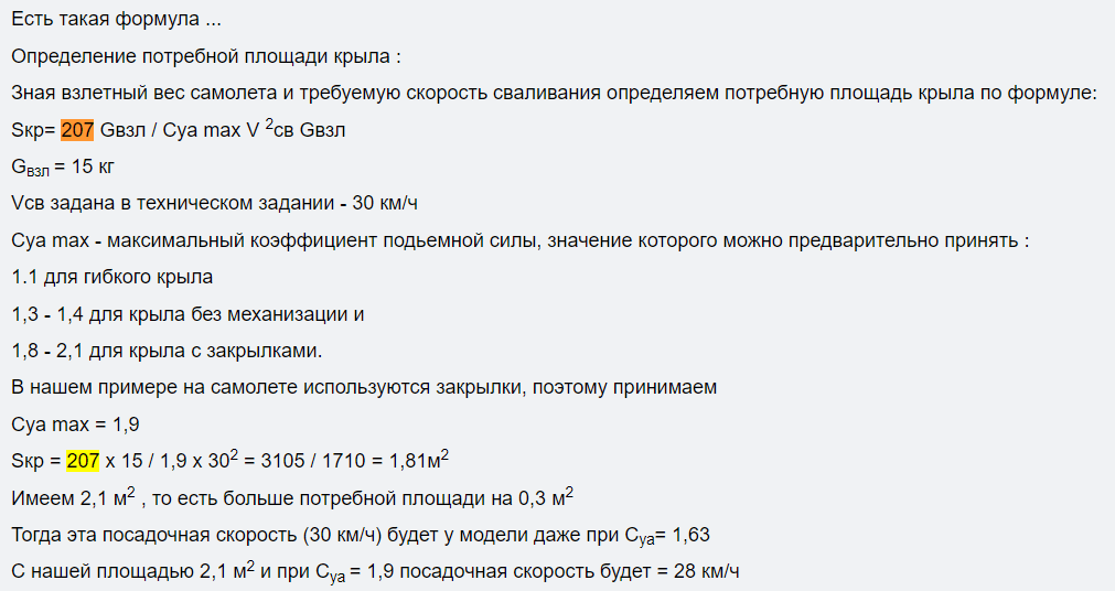

Пытаюсь посчитать самолетик.... Нарыл формулы в достоверных источниках (НЕ википедия и иже с ними), но не дает покоя вот эта постоянная величина "207" во всех формулах. Кто бы из умных и знающих подсказал, что она значит?
Что-то белиберда такая-то. Какая у вас масса аппарата?
Пардон, всё, увидел. Глянул вначале мельком, не обратил внимание на столь малую массу.
Пойдём от обратного. Что вам надо посчитать? Площадь крыла, массу и т.д.?

Я все посчитаю. Мне надо знать, что это за число - 207. Оно постоянно фигурирует в формулах как какая-то постоянная величина, но не подписанная.
