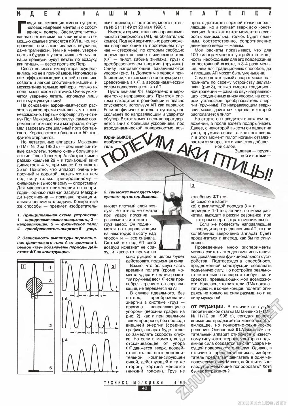

Генрих, только не повторяйте ошибок многих "махолетчиков" - не пытайтесь менять угол атаки взмах/отмашка - не забывайте про "летающий" серийный прототип акваскиппер (за полчаса 5 км без напряга)...
Хенрик тут не расчёты нужны а осязание. Взмах должен произойти за период инерционного зависания тела. Пока тело летит в верх крыло за это время должно достичь верхней точки как бы вновь придать телу инерцию. И не использовав полного маха, прекратить движение вниз и быстро переместиться в положение маха. Это явление можно наблюдать на батуте акробат ещё висит а батут уже вернулся. К стати сразу мелькнула мысль а ведь на таком принципе можно соорудить машущее крыло.
Представьте вы в центре тяжести. держитесь на руках как спортсмен на брусьях. Под вами площадка. крыло сверху удерживается эластичными жгутами а снизу прочное полотна. Отпустив руки вы как бы прыгаете на это полотно площадку оно прогибается и тянет за сбой крыло жгуты натянувшись тянут плотно и подбрасывают вас вверх. Взмах. В это время вы не в ходите в вес аппарата так как находитесь в режиме полёта. И литак полетел. 😉😊😊

Рябиков обмолвился о кабине какого-то их самолёта, которая выдерживает при ударе 24g,

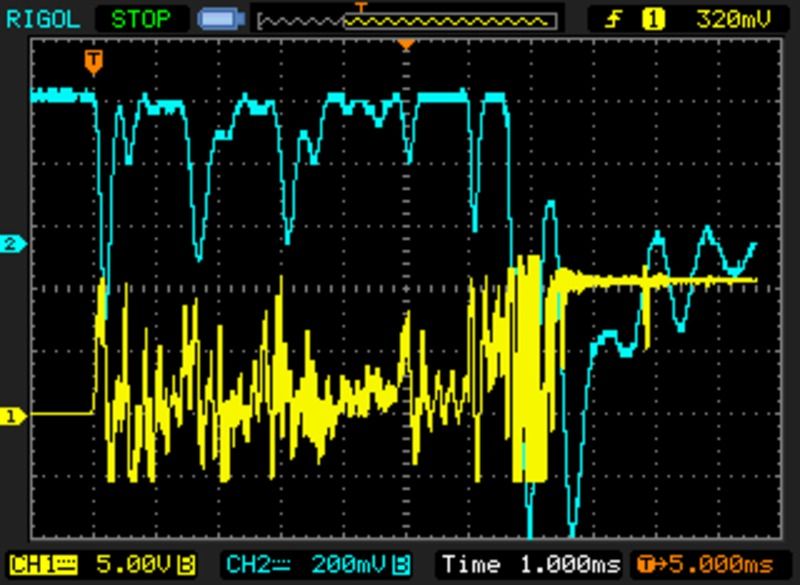

=я упал с высоты ТОЛЬКО 1м,на прямые ноги...путь торможения был меньше 1 см...
перегрузка (зарегистрированная пьезоэлектрическим акселерометром) свыше 500 ЖЭ.
=времья действия бампера можно увидеть на осциллограме.
Меньше это сколько?
Ваши ступни были в башмаках или без носков на платформе?
Та прослойка из кожи и мышц что под костями ступни была несминаемо каменной или все же смялась на 1 сантиметр или на большее ?
Куда был прикручен тот польский акселерометр, к вашим ступням или к платформе?
Если при падении с высоты 1 метр при ускорении 1g затормозить то тело на участке всего 1 сантиметр, то при условии равномерного торможения, только подошвенная кожа Ваших ступней будет испытывать ускорение торможения равное 100g, а не 500g как показывают польские акселерометры.
Что касается остальной живой тушки, то различные её части тормозятся на большем пути за счет сжатия межпозвонковых дисков и других участков тела и перемещения остальных органов внутри тушки.
Не надо делать ля-ля и развешивать лапшу на уши.
Напишите формулу и сами посчитайте то ускорение торможения Ваших подошв, а не всего тела.
Куда был прикреплён датчик?
-датчик (хамерицкий !!!) был прикреплён к подножку,с другой его стороны "импульсный бампер"...
=ноги в ступнях,коленках и бёдрах неподвижные,левый бёдренный сустав повредился.
=торможение импульсное,сила торможения (частично проинтегрирована тензометром) синим цветом.

перегрузка 100 "ЖЭ" при ускорении 1000 м/с2
a=V^2/2s
=тензометер (50 кН, 5 кГц) показывает на осциллограме импульсы силы не более 7000 Н...
длиной ок.0,5 мсек.,сильно занижая амплитуду.
PS=
=ответ(оценка) достойная авиаинженера ?
