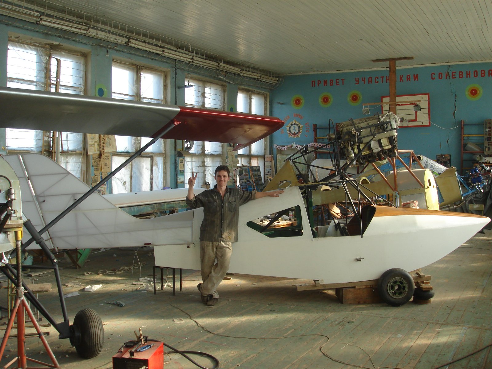

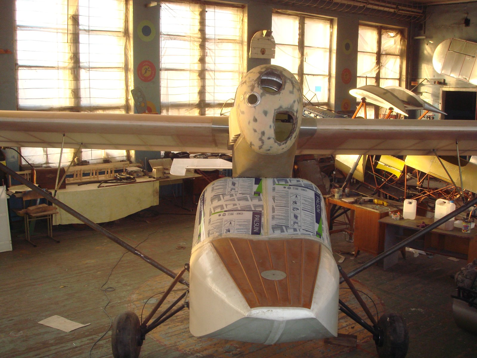

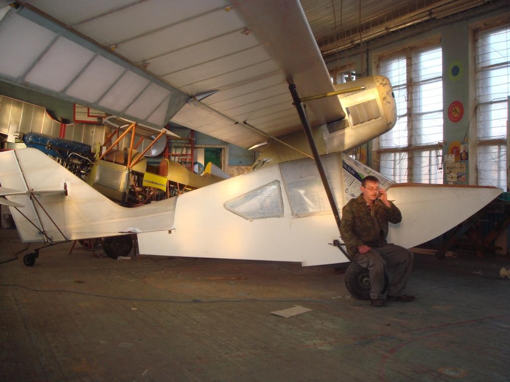

Попадались фото этого гидроплана, но что за самолет, кто конструктор неизвестно. Ищу хозяина

Нет ничего ни от ЧЕ22, ни от Корвета. Кабина закрытая. До 2013 года фирма называлась Гидроплан. И ЧЕ22 и Корвет двухмоторные. Фюзеляж совсем другой, без водяных рулей. Шасси совсем другое, короче-кругом мимо. Кроме как тип-амфибия.
Согласен , поспешил.
Evsh! Вы так и не написали, что за самолет на фото, данные, летал ли. Поподробней, пожалуйста!​

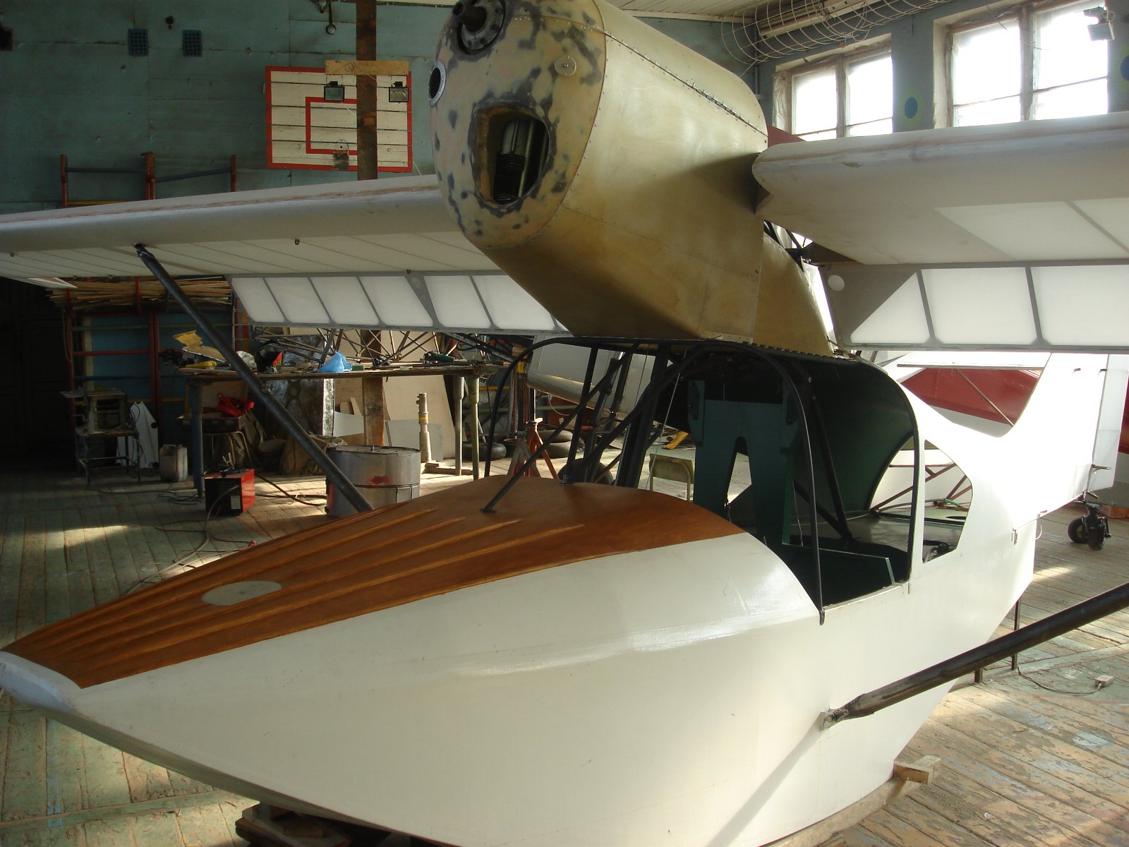

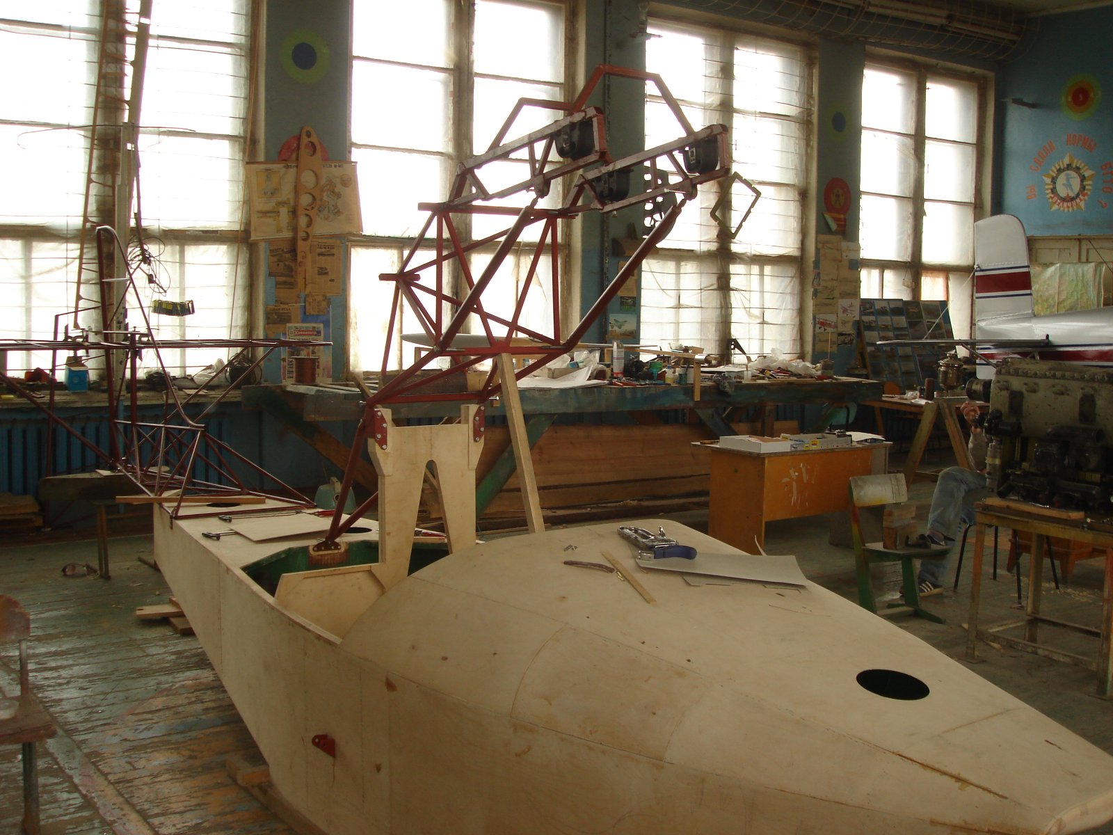

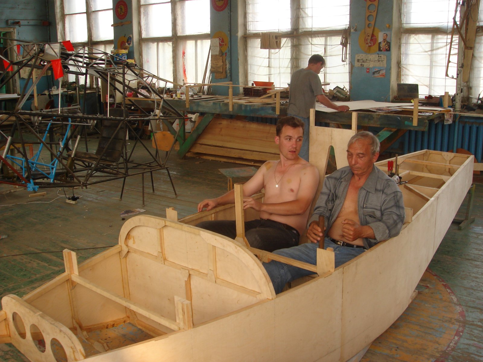

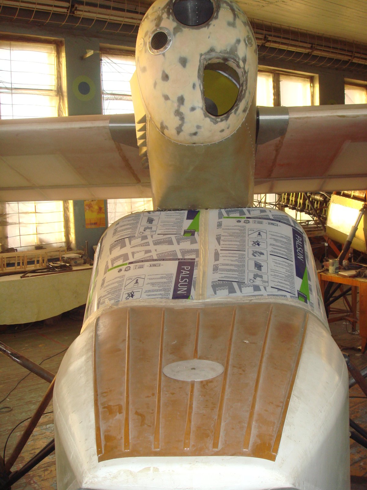

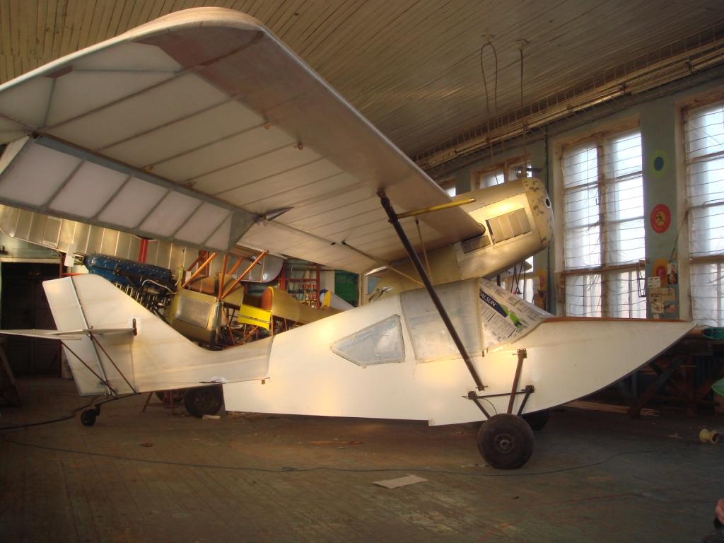

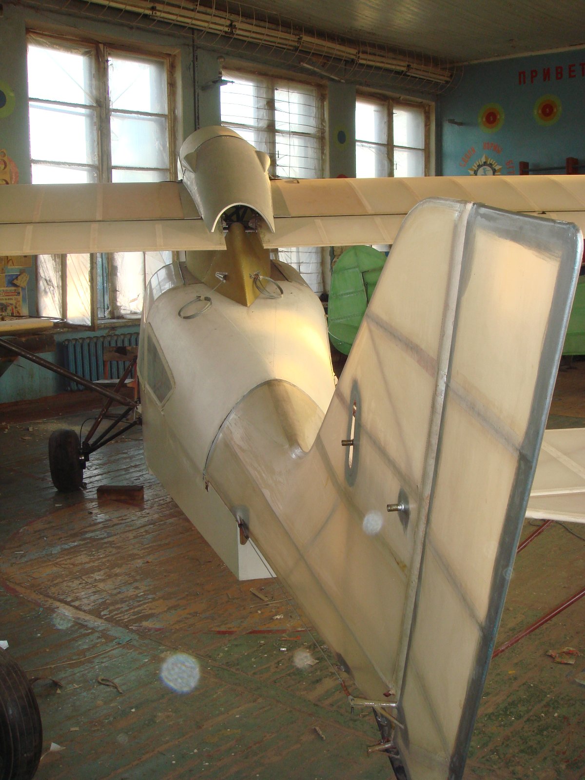

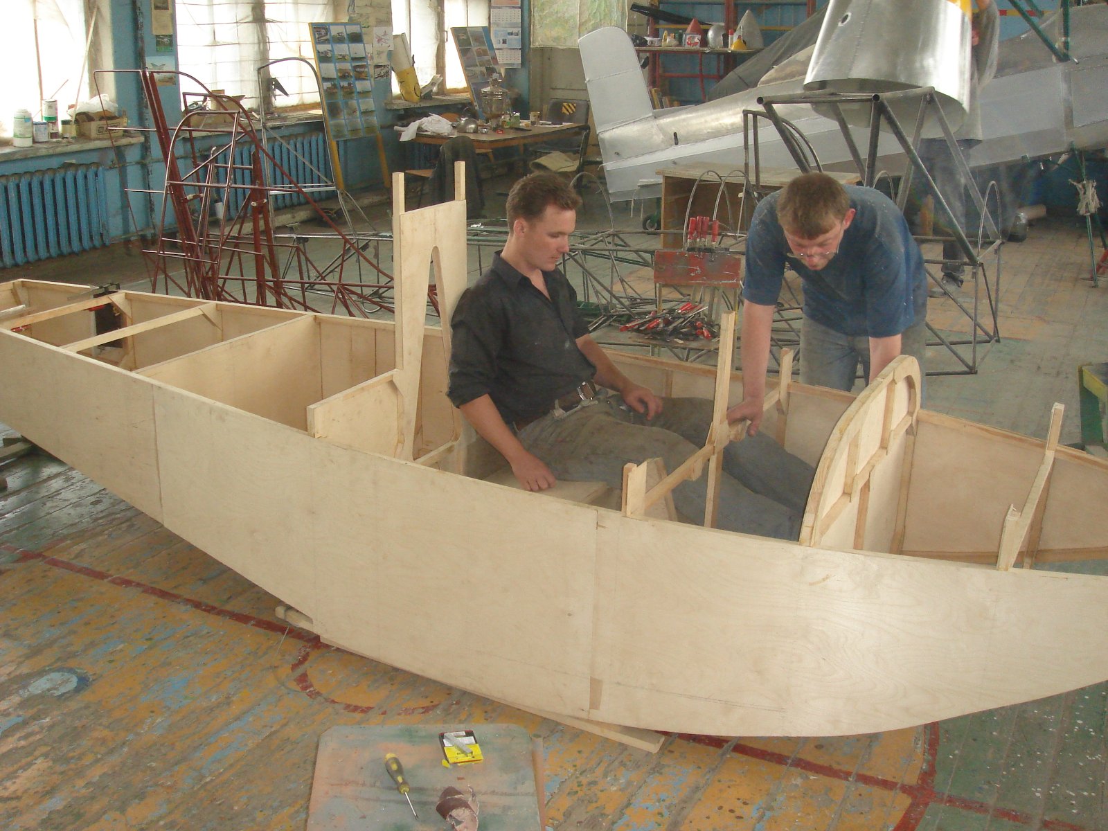

А у этого самолета и имени собственного не было) Лодка и все- по другому и не называли. Его Володя Воронин проектировал. Я делал, немного изменив проект. Все чертежи были на бумаге. К сожалению не сохранились. Мы его до летного состояния не довели так как на конечной стадии проекта возникли непреодолимые трудности "организационного" характера). То фото что вы привели это уже очевидно новый хозяин чтото доделывал -у него и надо спрашивать о летных характеристиках. Я просто сразу узнал эту лодку. У нас она правда с вальтером была ,а потом как я знаю на нее субару установили.

Спасибо! Жаль, конечно, что не довели и что самолет улетел неизвестно куда...

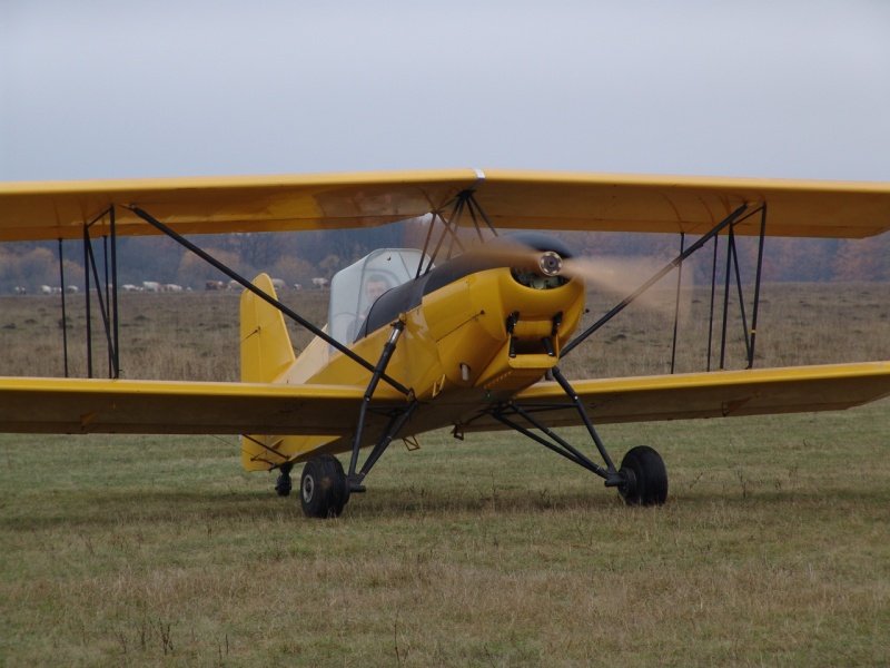

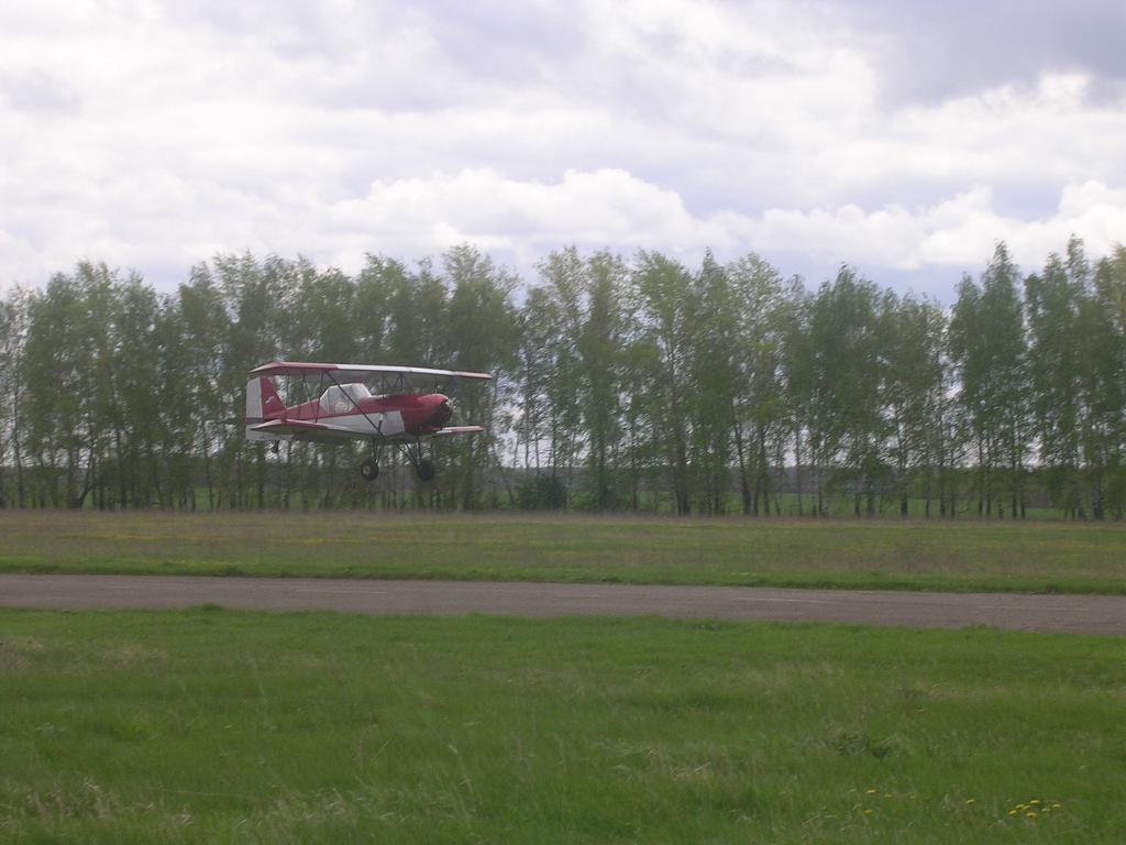

Это не Шторьх, это биплан был для сельхозработ. Там просто нижние крылья сняты для ремонта
Подробнее пожалуйста! У нас (в России) не так много самоделок - всё достойны хотя-бы краткого повествования...

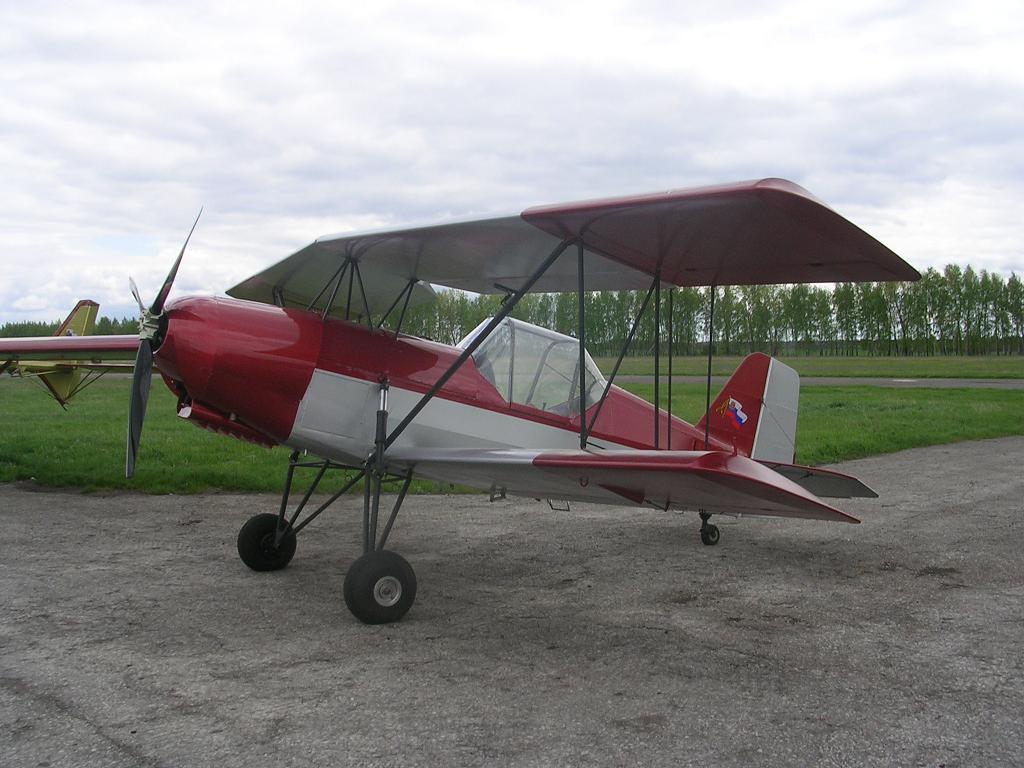

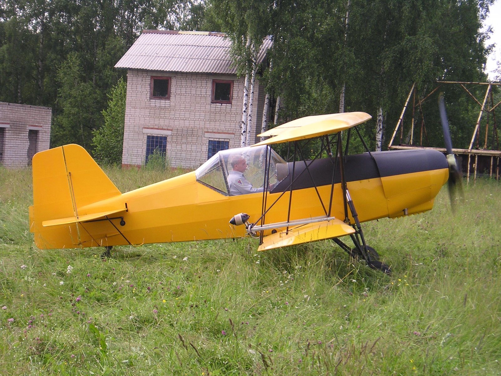

Вот такие самолеты делали. Для опыления . Бак с химией 180 литров. Мотор Субару 2,5 литра. Можно было бак вынуть и установить сиденье для второго пилота и органы управления для тренировки начинающего химика).Бак с химией был перед кабиной пилота, второй пилот садился уже в открытую кабину, только козырек устанавливался. Было сделано всего два самолета.

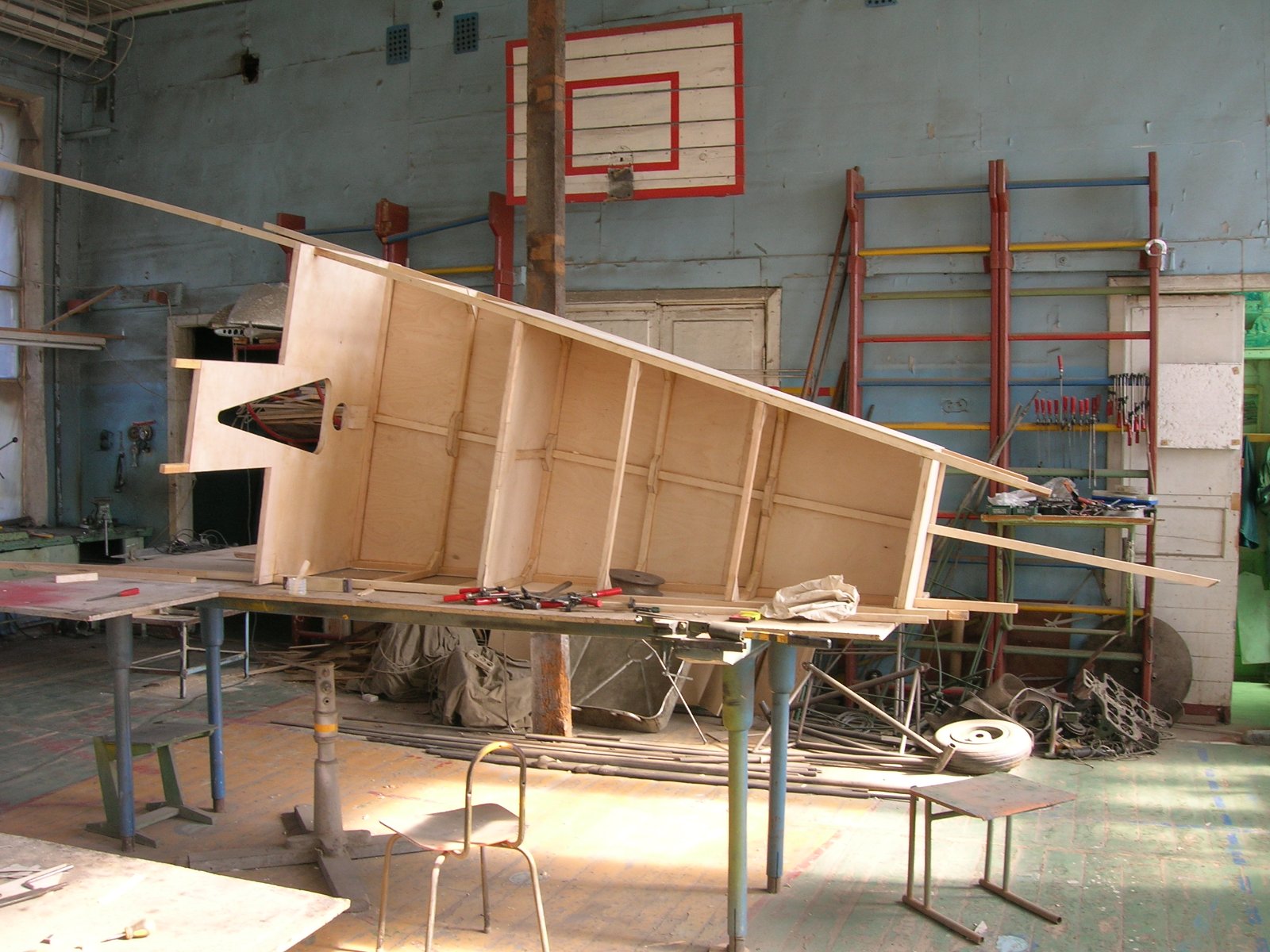

Еще нашел фото старые с лодкой
