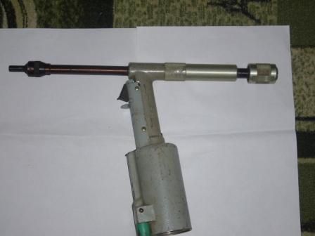

помогите опознать.
sergei-aero89
Люблю небо и самолеты!
Попал в руки такой инструмент,похож на 1 СПГ5,но не он, маркировка 1 ПП 6 4-1.В поисковике не нашел, может кто узнает и подскажет что это и для чего используется.
    12,4 КБ · Просмотры: 232
Хорошо бы посмотреть более крупным планом носик данного инструмента.
Но по общему виду- это пневматический вытягиватель заклёпок. Нечто подобное у меня есть. Очень удобный инструмент. Но в данном исполнеи( если не ошибаюсь) нужны ещо сменные насадки для разного диаметра вытяжных заклёпок.
этот  инструмент  предназначен  для  макетирования   ,  с  помощью  специальных  заклепок  трубчатых.  на  проволочный  стержень  с  утольщением  на  конце   набираються  заклепки  ,  стержень  вставляеться  в  инструмент  . сборочные  детали  присверлива ,  в  отверстие  вставляеться  заклепка,  делаеться  рабочий  ход  ,  при  котором  стержень  утольщением  на  конце  проходит  через  заклепку   и расширяет  ее  ,  тем  самым  фиксирует  соединерие .   после  полной  сборки   и  сверловки  всех  отверстий  ,  для  разборки   макетные  заклепки  высверливаються .  ускоряет  сборку  ,  но  если  детали  сопрягаються  без  зазоров  и  напряжений .
